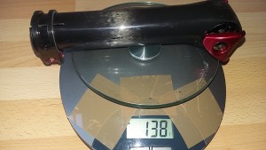

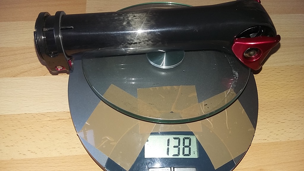

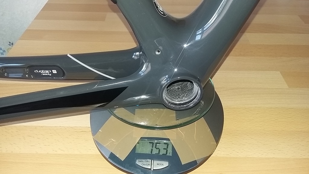

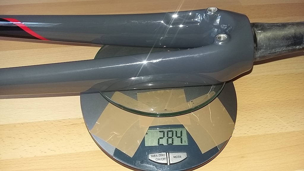

Et pour la montagne......Emonda slr - campa record 12v
Le mât de selle est le modéle slr optimisé d'origine.
Le poids de la fourche est non encore coupée.
Le cadre a été pesé avec vis porte-bidon, liner et patte dérailleur, mais nous sommes loin des 650grs annoncé par Trek :o
Peut être la peinture :?: .

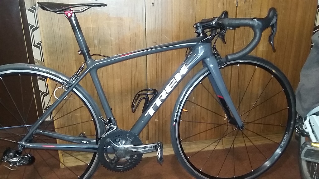

Messagede xadubo33 » Jeu 7 Mar 2019 19:08
En cour de montage
Une fois le montage terminé je ferai des photos en extérieur qui permettrons de mieux voir la teinte.
Surtout que pour celle ci le fond de ma pièce atelier n'est pas très "glamour" :lol:

Messagede smog89 » Jeu 7 Mar 2019 22:14
Très beau ton vélo xadubo33 !
Sacrément légère la fourche !

Messagede Doc holliday » Ven 8 Mar 2019 07:57
Beau vélo et même si on est loin des 650g annoncés, pour un cadre peint c’est très intéressant.
Pour la TDS, qu’est-ce que tu as optimisé ?
Re: vos trek!!!!!!!!!!!!!!
Messagede xadubo33 » Ven 8 Mar 2019 10:23
Moi rien, c'est l'option slr pour le mât de selle qui différencie les coquilles de fixation de la selle et le collier de serrage qui sont allégés et carbon

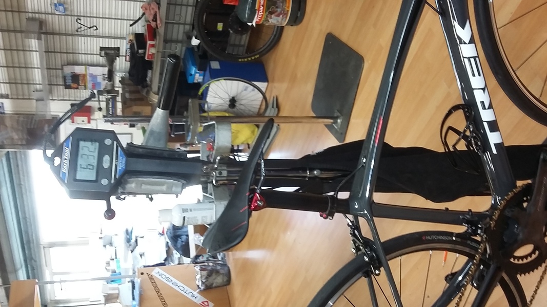

Vélo fini
Fonctionnement du record 12v nickel avec une douceur à la montée des pignons ou des plateaux bluffante.
La descente est toujours bien crantée. Par contre le réglage demande une grande précision et est trés sensible à l'allignement de la patte de dérailleur, et même sur un cadre neuf celle-ci peut être mal allignée. Pour fiabilisé le réglage je vais remplacer celle d'origine par une Pilo cnc.
