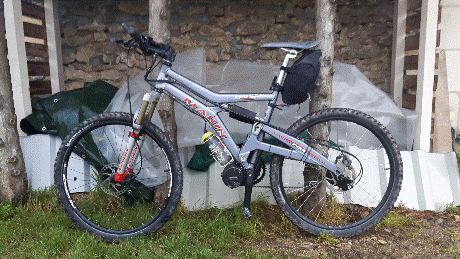

Messagede trotbriand » Lun 22 Jan 2018 16:39
Je me suis lancé et équipé mon Marin Rolhoff avec 1 moteur Bafang.

Rocky Rider a écrit:Ca se trouve où des plateaux à dentures hautes (36 dents, 4 branches) ?
Comme les plateaux du commerce ne me convenaient pas (pb de déraillement), je me suis taillé mes propres plateaux avec une denture plus haute de 2mm pour que la chaine reste bien prisonnière sur le plateau.
Sinon les plateaux narrow wide ont une denture plus haute et un profil de dent moins pointu qui favorisent la bonne tenue de la chaine.
