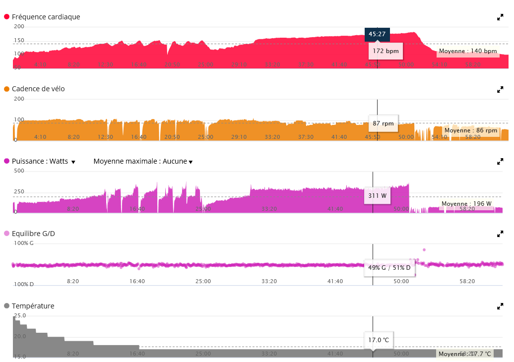

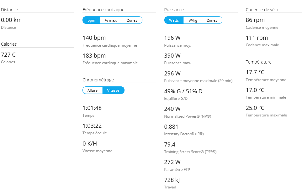

juste pour info ,
je viens de réaliser un test genre Coggan , sur rouleau avec mon capteur habituel ,
les valeurs étaient bien trop hautes avec le quarq , :?
j'ai gagné un peu un watts mais malheureusement pas autant que quarq me le dit :lol:
bien fais de le renvoyer ... :roll:
