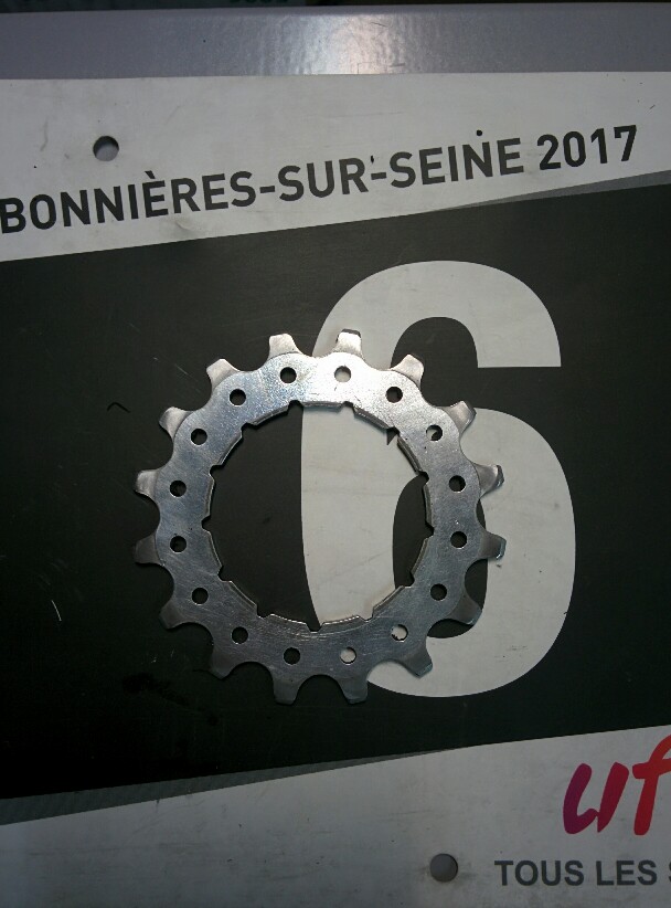

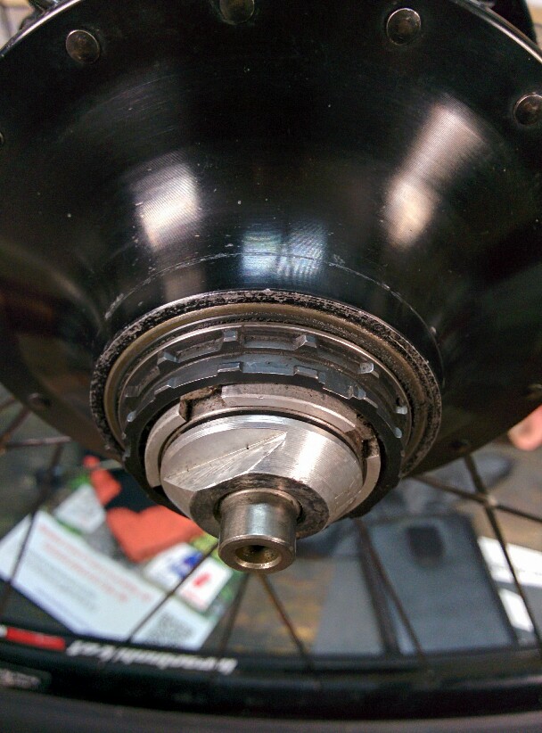

Bonjour à tous, je reviens vers vous pour vous faire un point sur le nouveau pignon.
Après 1130 kms d'utilisation en tandem compétition et aussi en solo. Pour le moment le pignon est resté impeccable...
chrisy
Messages: 14
Inscription: Jeu 21 Mai 2015 22:22
Re: Rohloff moyeu avec 14 vitesses intégrées
Messagede chrisy » Lun 12 Juin 2017 09:54
La photo de la couronne, tout ça n'a pas bougé, pour moi c'est validé .
Fini la galère pour démonter le pignon...
