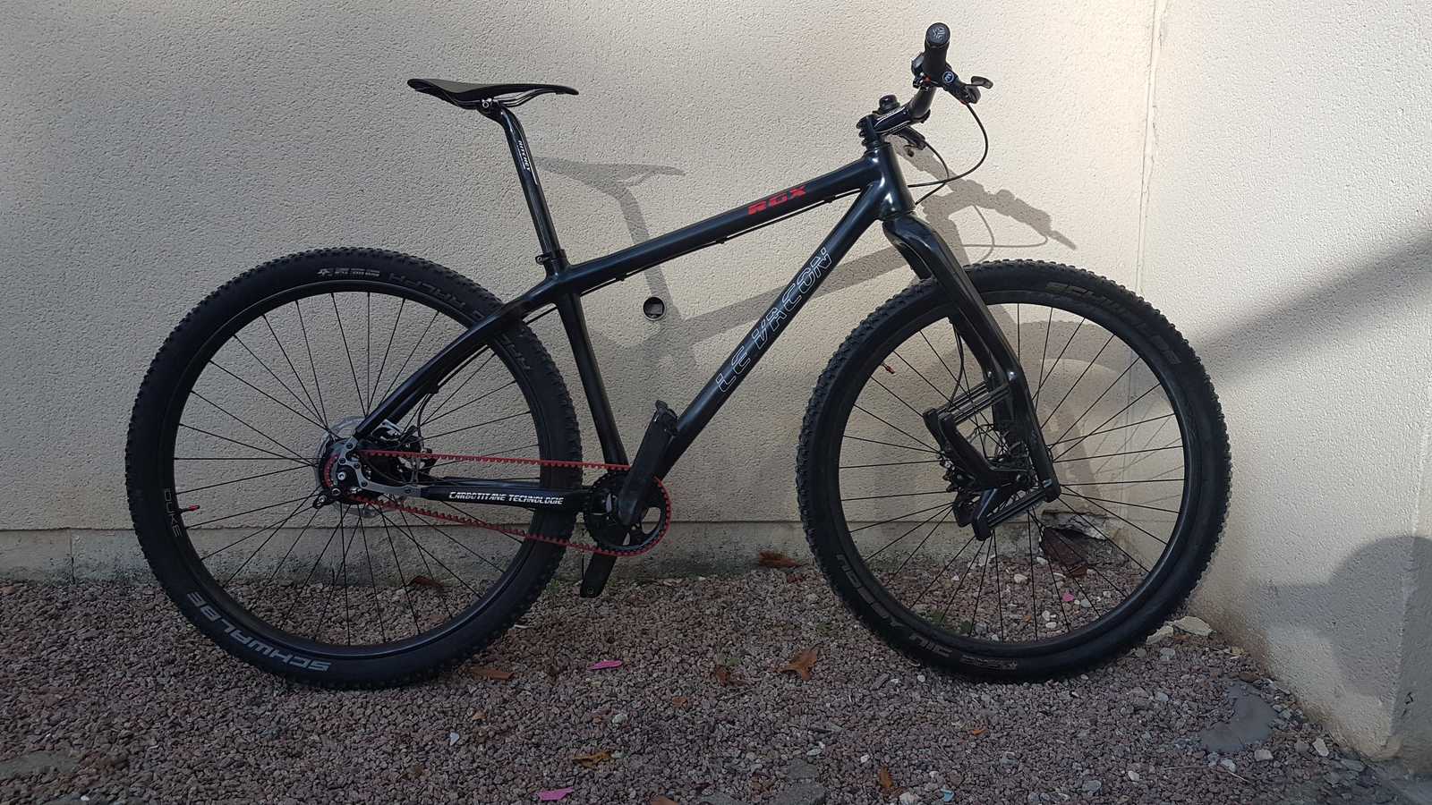

Messagede blind77 » Sam 3 Oct 2015 18:32
salut voici une triplette blindconcept rohloff titane avec un rohloff bleu

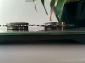

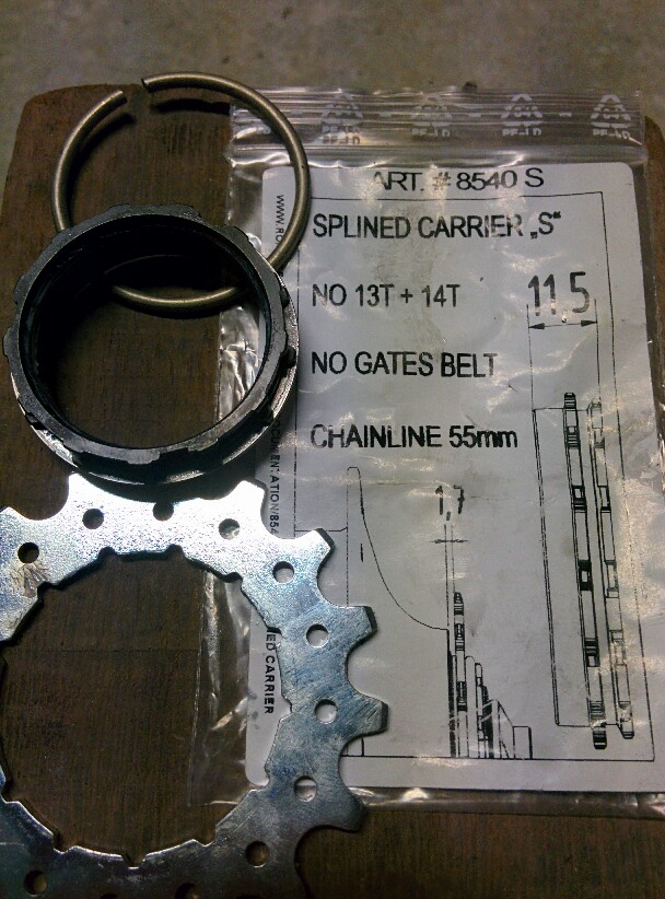

Messagede chrisy » Ven 17 Fév 2017 19:20
Voici le nouveau pignon rohloff deux modèles , moi j'ai pris le modèle qui a le moins de déport
chrisy
Messages: 14
Inscription: Jeu 21 Mai 2015 22:22
Re: Rohloff moyeu avec 14 vitesses intégrées

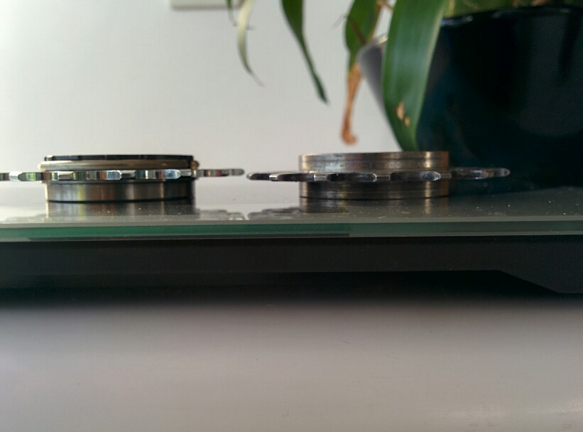

Messagede chrisy » Ven 17 Fév 2017 19:23
Voici la différence entre les deux , il y a un millimètre
chrisy
Messages: 14

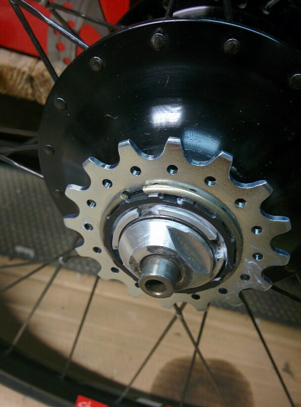

Messagede chrisy » Ven 17 Fév 2017 19:27
Ce moyeu est monté sur un tandem donc fini la galère pour démonter ce pignon qui est complètement bloqué et qui finit par abimé le rohloff.
J'espère que mon expérience vous sera utile...

Messagede albert » Sam 18 Fév 2017 14:11
jai le même système avec un pignon gates .
pas encore utilisé pour le moment , mais je trouve l'empreinte légère la denture du support tout autant,pour un tandem , ton retour sera intéressant .
l"épaisseur du pignon gates fait 2 mm .il est livré bourré de graisse au niveau de l'empreinte .
par contre la ligne de chaine est la même .

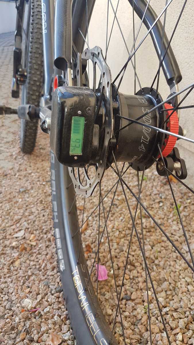

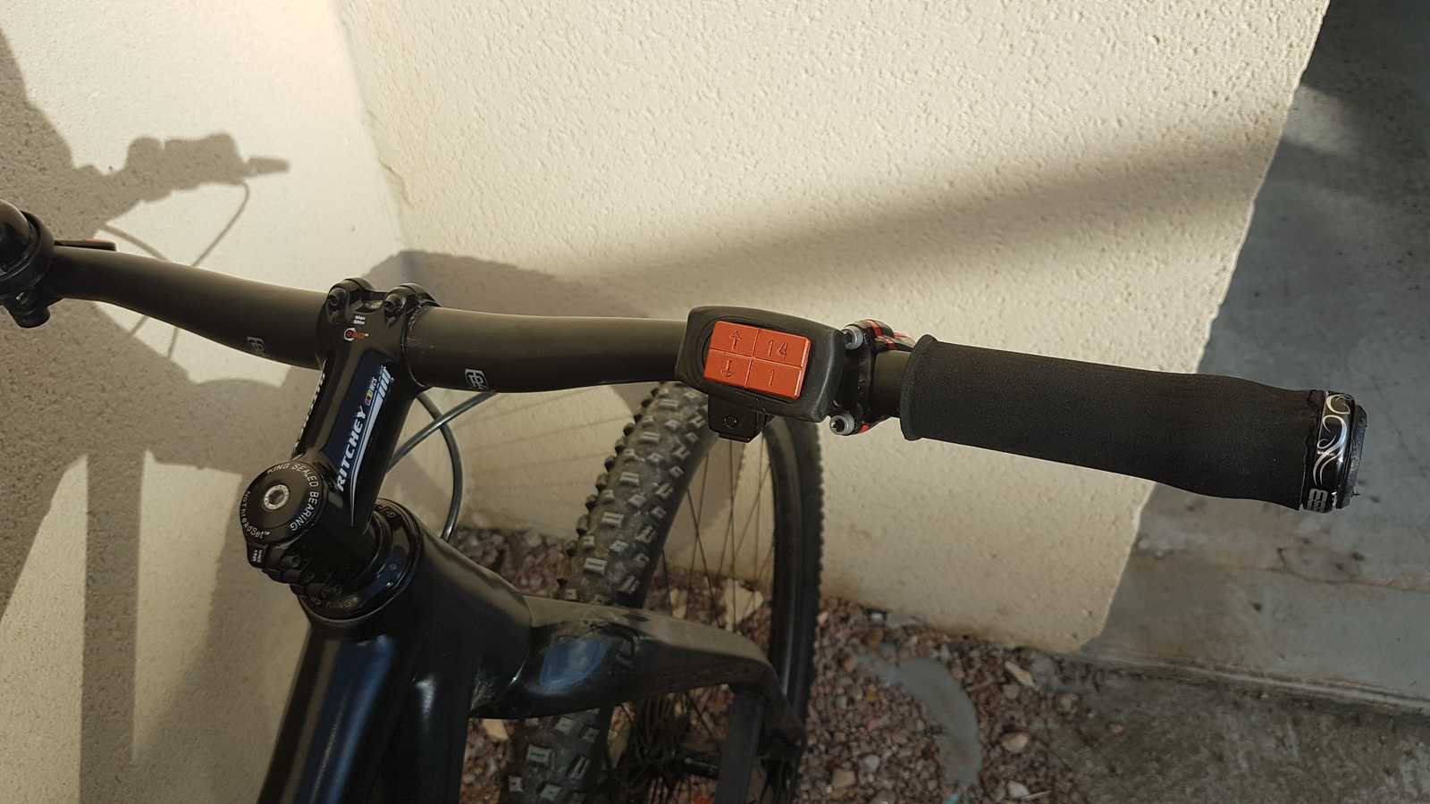

Messagede albert » Mar 6 Juin 2017 23:08
Voilà.
En réponse à phill35 .
Le xshifter n'est pas assez puissant et aboutit pour faire fonctionner le rohloff sans le modifier.le système ici présent utilisé un rohloff 142 les batterie sont dant le tube de selle (1500km d'autonomie oui oui... :mrgreen: )
Le système est prêt pour gérer une tes télescopique (quand j'aurai le temps... :twisted: )
albert
Messages: 1575

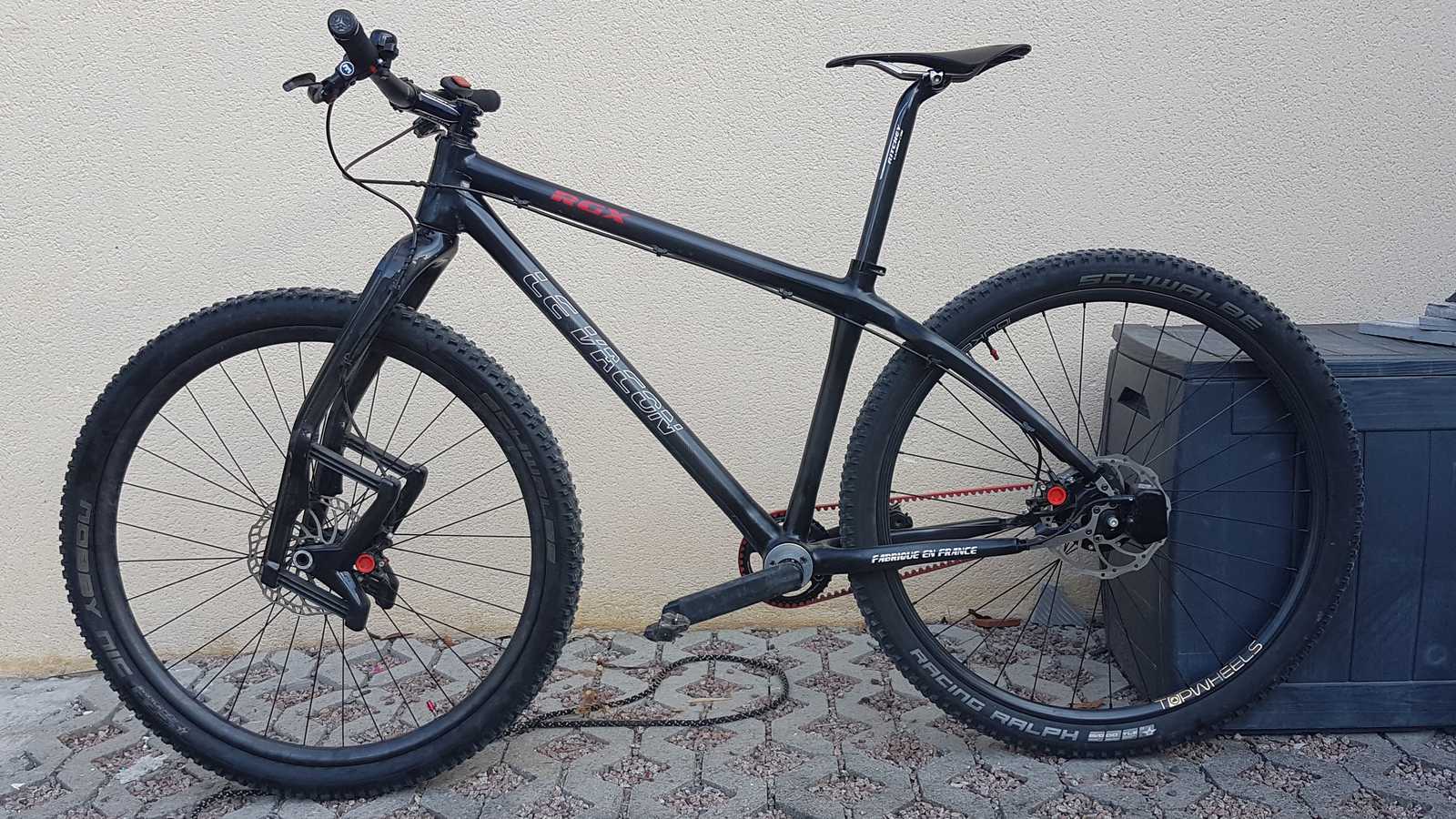

Messagede albert » Mer 7 Juin 2017 07:46
Avec la courroie bling bling...
albert

Messagede phill35 » Mer 7 Juin 2017 20:32
Albert, chapeau bas encore une fois !
J'en ai des frissons de regarder les photos !!!
Impressionnant.
Superbe engin.
Bravo, bravo, bravo
Et j'ajoute que tu as juste le plus beau Levacon, esthétiquement parlant, que je n'ai jamais vu.
Sportif de bas niveau
phill35
Messages: 1527
Localisation: RENNES
Messagede albert » Jeu 8 Juin 2017 18:39
Merci beaucoup,C'est très sympa.
Le système consomme environ 1 à 1,5 % max d'autonomie à l'heure (je tourne autour de 20kms heure en vtt,jusqu'à 50 bornes)
À voir mais les 1500 kms sont largement atteignables ,je viens de le finir la semaine dernière.au début on joue beaucoup avec les changements de vitesses. :mrgreen:
La connectique est ip68 extérieur comme interne, tout est étanche et malgré le carbone les ondes passent...... Le passage des vitesses est instantané, c'est mieux quavec la mannette sans problème.
Il n'y a pas de surpoids sur la roue le boîtier etznt en carbone, à peine 30 grammes de plus que la commande externe.
Par rapport à la commande externe (gripshift rohloff câbles et boitier externe) il est plus lourd de 70 grammes essentiellement à cause des batteries à grande capacité. L'électronique ne pèse rien.
Je vois que rohloff à de la concurrence mais pas compatible courroie pour le moment....à suivre!
albert
