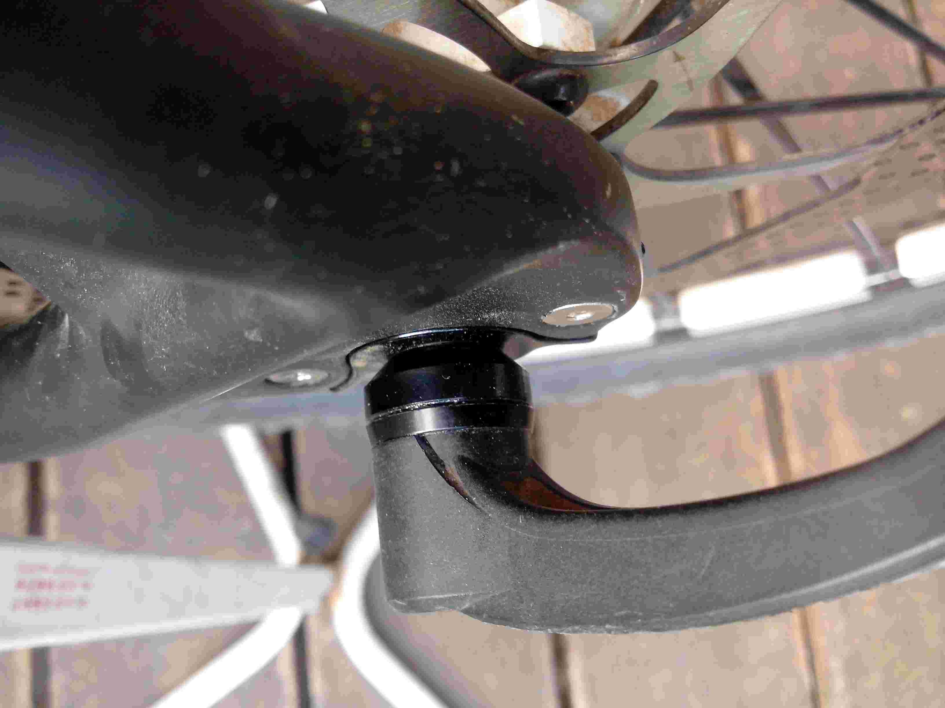

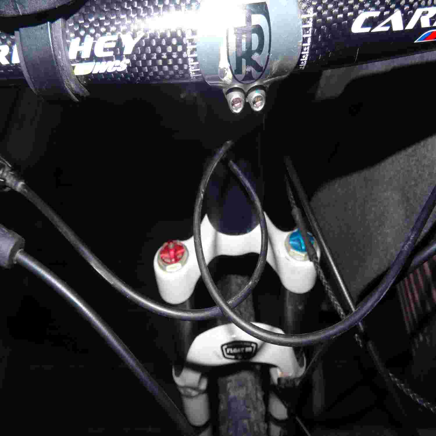

Je suis entrain de monter un 29er avec un cadre MT-MC056 de chez miracle.
Je découvre que les trous dans le cadre pour le passage des câbles des dérailleurs sont respectivement du meme côté que les shifters !!
Une photo qui illustre le pb pour le derrailleur arrière, qu'en pensez vous ??

Messagede forumeurdu14 » Jeu 19 Nov 2015 19:17
Il y a un guidage interne ?
Sinon tu peux très bien inverser les gaines pour quelles se croisent à l'intérieur du cadre.

Messagede thomas34 » Jeu 19 Nov 2015 19:34
forumeurdu14 a écrit:Il y a un guidage interne ?
Oui routage interne
Non je ne peux pas inverser, le câble du dérailleur av passe par le top tube et tirage vers le haut
Je crains que le passage des vitesses ne soit pas tres fluide avec une telle courbure des gaines.... :shock:
Pourquoi une telle conception ??

Messagede Klarf » Jeu 19 Nov 2015 19:45
Ca empêche de bien marcher ? avec la bonne longueur de gaine, certainement que non.
Re: cadre asiatique générique
Messagede thomas34 » Jeu 19 Nov 2015 19:59
Klarf a écrit:Ca empêche de bien marcher ? avec la bonne longueur de gaine, certainement que non.
La longueur sur la photo est bonne, sinon je vais avoir du mal à tourner le guidon
Klarf: tu as déjà vu ce type de montage ?
thomas34
Messages: 607
Localisation: Montpellier
Messagede Erwanaa » Jeu 19 Nov 2015 20:05
Sur mon FR-216, j'avais le même problème, j'ai bien protégé le cadre et ça ne posait aucun problème, par contre mes gaines étaient coupées plus court que sur la photo.
C'est sûr qu'au niveau conception ils auraient pu faire mieux.

je vais un peu les raccourcir....la durite de frein passe dans le cadre ca c pas mal !

Messagede Iceman92 » Jeu 19 Nov 2015 23:42
Pareil sur les IP/FM 256, c'est très bien foutu.
On a pas l'habitude de voir passer les gaines comme ça, mais ça permet de les raccourcir pas mal.
Mais ça va de pair avec un cintre large. Ce n'est pas envisageable d'avoir un passage de gaine pareil avec un cintre de 600mm :p

Messagede thomas34 » Ven 20 Nov 2015 13:45
Montage terminé, les vitesses passent bien malgré le rayon de courbure des gaines.

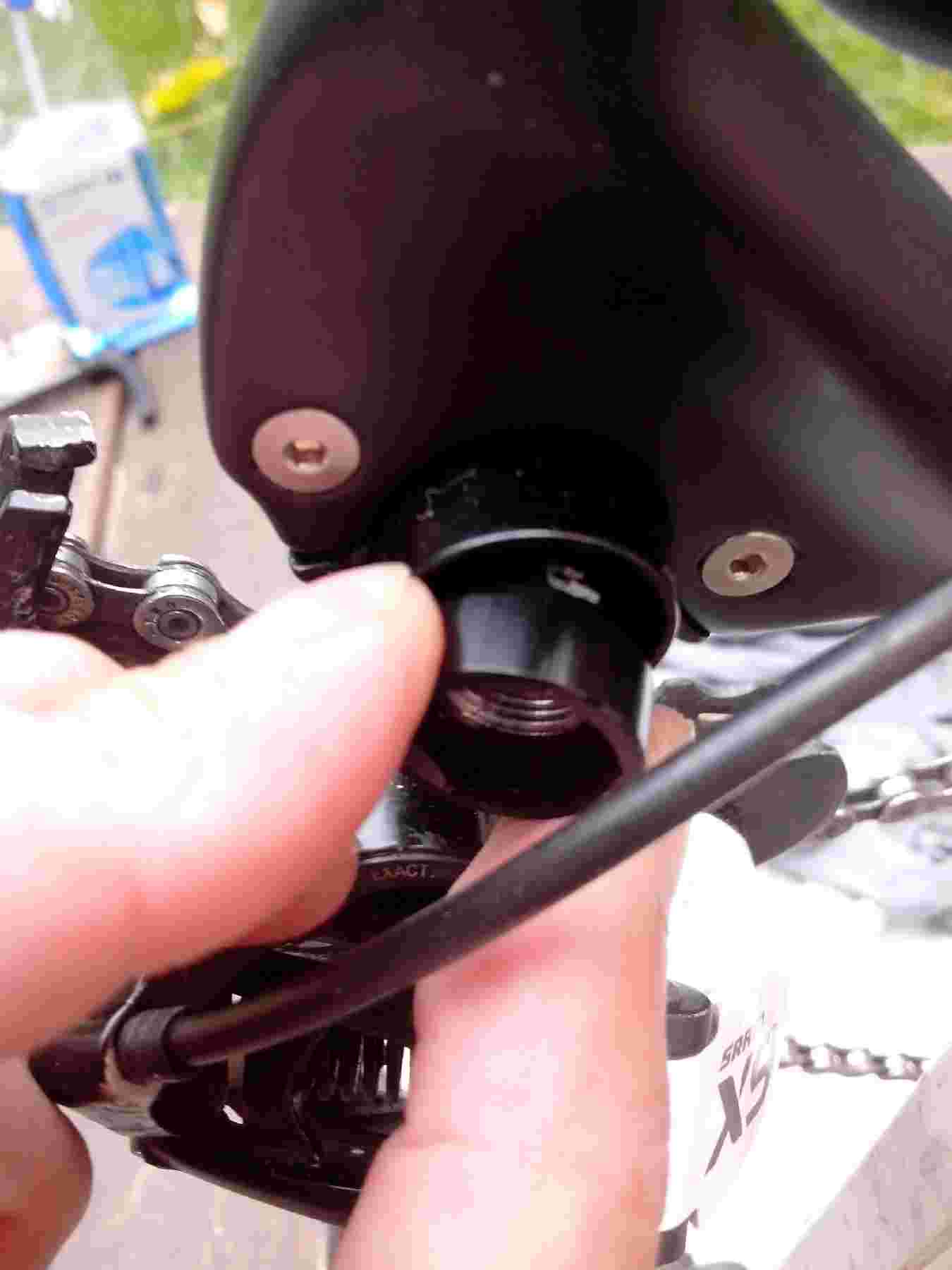

Petit question concernant le thru axle, je suis en 142 x 12 axe dtswiss, j'ai récupéré l'écrou de mon canyon mais ce n'est pas top, il "flotte" dans l'empreinte ....quoi mettre ?

normalement il se bloque avec une petite vis par le côté non ?

Oui il y a la petite vis mais elle n arrive pas à venir en butée sur l'écrou
J'ai fait une petite sortie cette aprem j'ai l impression qu'il y a un manque de rigidé à cause de ca....

Achète un axe Shimano avec son écrou, ces cadres sont faits pour ça et ça marche nickel.
La petite vis sur le côté tu peux oublier.

Comment l'écrou shimano se bloque pour éviter de tourner ?

Pas besoin de le bloquer, ça se manipule comme un serra rapide à l'ancienne à la main, et c'est le basculement du levier de l'autre côté qui serre et bloque tout.
Ou disons que la petite vis, elle est utile pour maintenir l'écrou dans la patte pour faciliter la manoeuvre, mais elle n'intervient pas au moment du serrage.

Ok merci Benoix je vais commander le serrage shimano

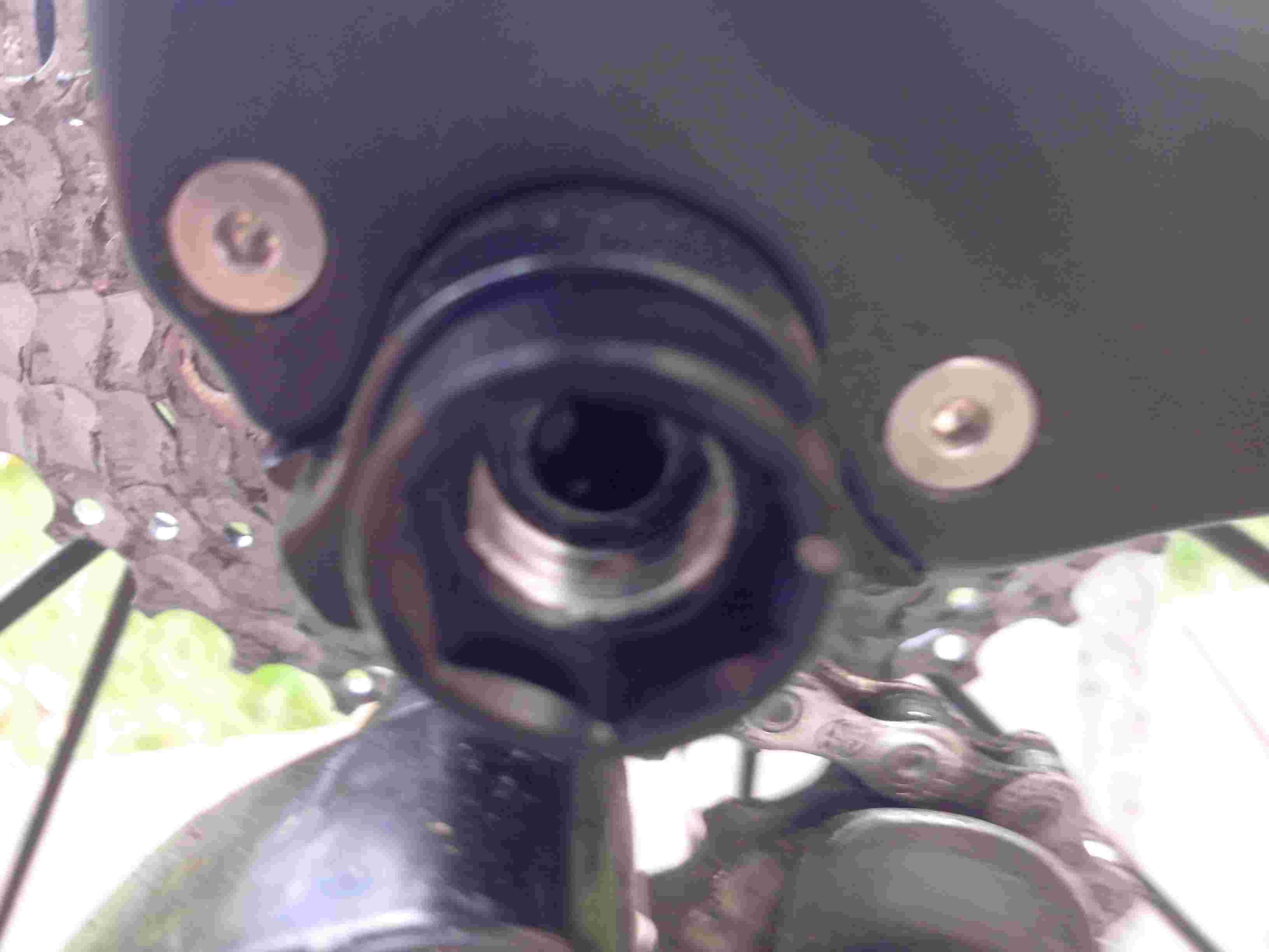

Messagede tibo971 » Sam 21 Nov 2015 11:24
Sur le mien, au début, j'avais utilisé un serrage XLC.
L'écrou ne rentrait pas dans le cadre.
Donc j'ai fait un écrou pour le cadre, maintenue par une petite vis.

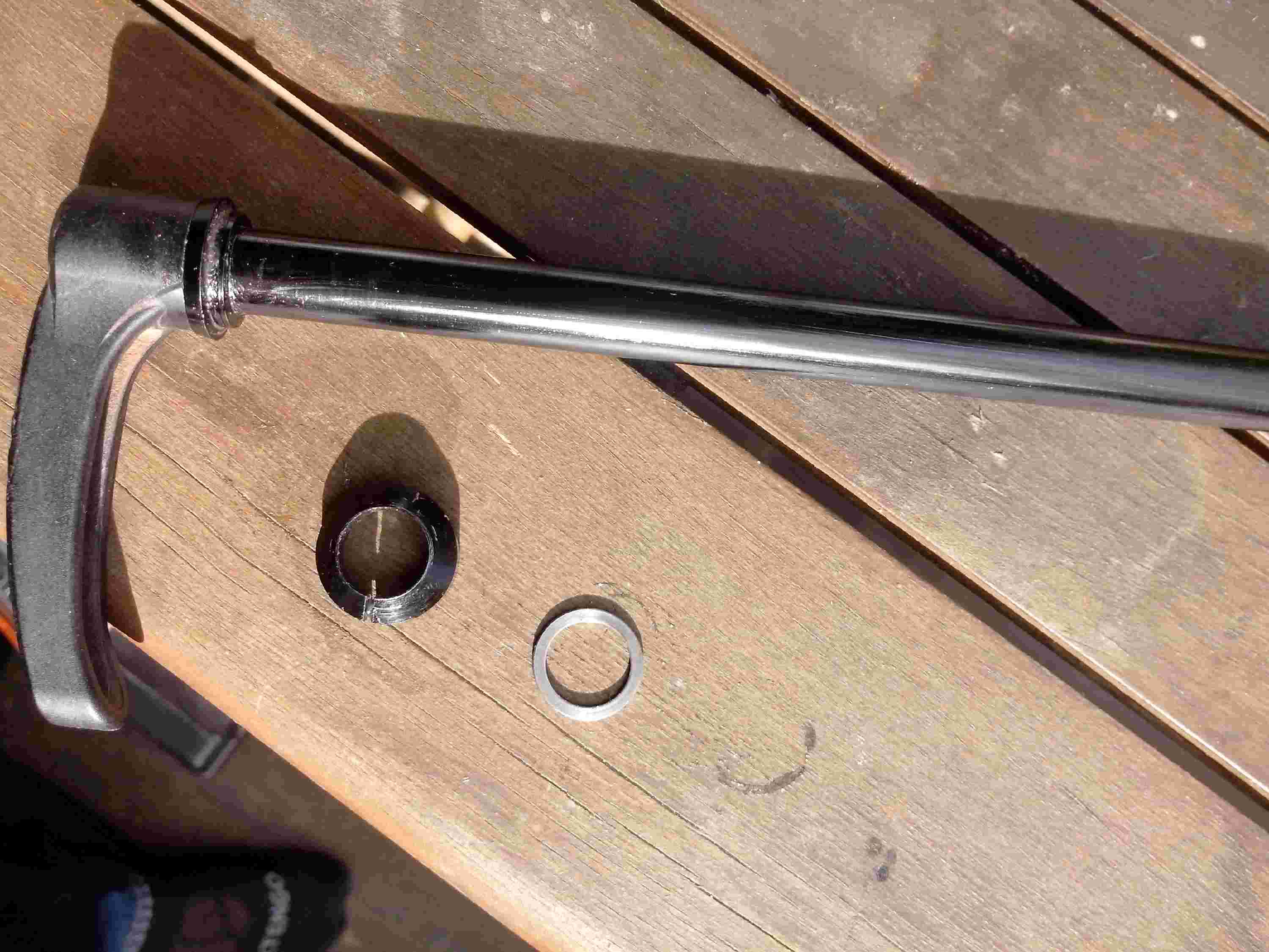

Messagede thomas34 » Sam 21 Nov 2015 11:51
Tu as usiné l'écrou ?
On voit que ton axe prend tout les filets de l'écrou, moi il n'est même pas à la moitié.
En fait il y a un épaulement de l'autre côté de que empêche l'axe de rentrer complètement

Messagede Ajaj » Sam 21 Nov 2015 12:17
Ah il y a plusieurs type d'axe 142 * 12 visiblement ton axe est au format "specialized" (peut etre qu'on le trouve sur d'autre bike) tandis que ton bike est plutot au 142 12 le plus courant. Avec de la chance tu peut éventuellement trouver le bon capuchon pour ton axe. Moi j'avais du en racheter un.

Messagede BenoiX » Sam 21 Nov 2015 13:29
Ah oui là ça va pas du tout...
Un axe DT Swiss à portée conique sur un cadre au standard Shimano à portée plate, il faut pas rouler comme ça ça va tout abîmer.

Messagede tibo971 » Sam 21 Nov 2015 22:18
C'est un écrou qu'un copain a fait.
Mais il est vrai que pour toi, c'est le serrage qui ne correspond pas!

Messagede thomas34 » Dim 22 Nov 2015 08:24
En fait la rondelle conique se démonte :D pas besoin d'acheter l'axe shimano

Messagede BenoiX » Dim 22 Nov 2015 08:56
La portée n'a pas l'air bonne avec la rondelle enlevée. Ca ne va toujours pas.
Et ça ne résout pas le problème de l'écrou et du serrage. Avec ce type de cadre il te faut un serrage qui serre en basculant le levier avec un système à came (standard Shimano). Là avec ton DT Swiss le serrage se fait en appliquant un couple sur l'axe, du coup tu n'arrives pas à maintenir l'écrou en place simplement parce-que ce n'est pas fait pour ça. et si tu bidouilles avec la petite vis tu vas rapidement la détruire parce-qu'elle n'est pas faite pour reprendre ce genre de couple de serrage.
Après tu fais ce que tu veux hein, mais ce cadre n'est pas fait pour cet axe ni pour cet écrou. Il est fait pour le standard Shimano, avec sa géométrie d'axe, sa géométrie d'écrou, et surtout son système de serrage à came qui n'applique pas de couple de serrage à l'écrou.
Si tu veux rouler avec un axe dont la portée n'est pas adaptée au cadre et surtout un serrage que tu ne peux simplement pas serrer correctement c'est ton choix.

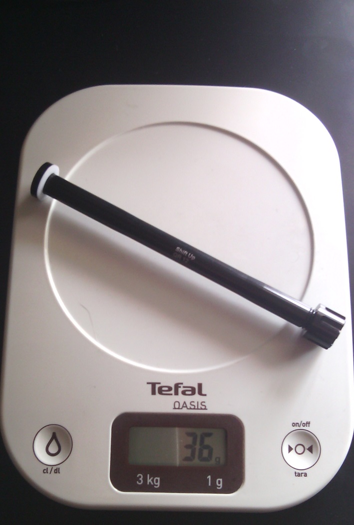

Messagede forumeurdu14 » Dim 22 Nov 2015 13:50
En serrage X12 on est pas obligé de mettre un modèle avec came :roll:
Shift-up, Extralite, Carbon-TI, ........................... font des modèles légers a serrer uniquement avec une clé de 5mm.
Ce qui est caractéristique au E-Thru, c'est que la portée du serrage (coté gauche) soit plate avec une rondelle pour ne pas abimer le cadre lors du serrage et que l'écrou (côté droit) soit avec un filetage au pas de 1,5mm.
Photo d'un Shift-up avec écrou comme exemple:
