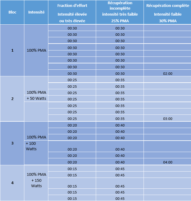

Messagede mike08 » Sam 25 Fév 2017 08:11
Salut
j ai joins le protocole de l epic ultime plus
je dirais que c est plus un travail développement de PMA, quand au gimenez qui est plus un travail de maintien de pma

Messagede teamdindon » Sam 25 Fév 2017 09:14
mike08 a écrit:Salut
c est vrai qu avec l habitude le gimenez fini par bien passé je viens de finir un cycle de 4 semaines a raison de deux séances par semaine, par contre mon home trainer ayant claqué, j ai du faire la derniere semaine sur route et la c est pas la meme chanson c est bien plus dur :o
Les intensités recommandées me semblent un peu fantaisistes.
En y collant mes valeurs perso, autant le cycle 1 se fait en fumant la pipe, autant pour les 3 et 4, je ne suis même pas certain de pouvoir les boucler en étant frais.
Je testerai pour voir.

Messagede mike08 » Sam 25 Fév 2017 09:35
moi aussi sa m avais fait un peu peur ...
422w il y a deux ans chez le doc, 435w en octobre dernier sur mon ht avec l appli élite, je suis partis sur une base de 420w lol, mais bon pour le dernier bloc sa fait tout de meme 570W mais sur des temps tres court et des recup plus longues
le plus dur c est les blocs 2 et 3

Messagede rickyfirst » Sam 25 Fév 2017 12:49
2 gimenez par semaine faut être très costaud avec une base foncière et un I3 bien calé. Chez i cela ne passe pas.

Messagede rickyfirst » Sam 25 Fév 2017 12:51
C'est pas très cohérent de donner les intensités des séries 2, 3 et 4 par 100% PMA + une valeur fixe. Cela serait plus universel en donnant simplement les intensités en pourcentage de PMA
Messagede mike08 » Sam 25 Fév 2017 14:06
Oui moi aussi j avais eu cette réflexion quand on m avais proposé sa comme programme de développement de Pma.
je ne pourrais même pas te dire si c est vraiment efficace comme programme, avant sa je sortais d un entraînement pour un semi marathon tout en ayant au minimum 2 bonnes sorties vtt par semaine du coup j avais déjà bien la caisse avant d attaquer sa. Je verrais sa en début de saison pour le moment je vais calmer un peu l intensité et faire des bornes

Messagede teamdindon » Sam 25 Fév 2017 14:21
Ceci dit, sur des efforts de 15~20 secondes, je suis bien incapable de gérer finement mon effort à PMA + 100 W. Ça risque fortement d'osciller entre PMA + 80 W et PMA + 120 W.
Du coup, donner une valeur fixe de puissance facile à additionner à sa valeur de PMA qui de toute façon ne pourra pas être suivie très finement n'est pas forcément plus faux que de donner un pourcentage.
teamdindon

Messagede rickyfirst » Sam 25 Fév 2017 18:14
en travaillant avec un affichage puissance à 3 sec et en étant en 'prise', j'arrive facilement à tenir des intensités à +/- 5 W
