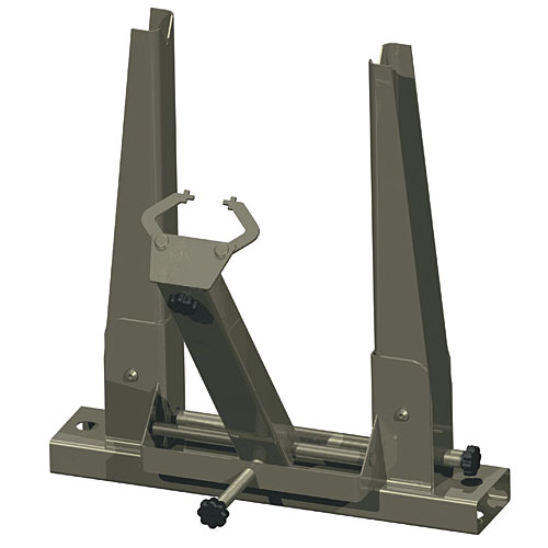

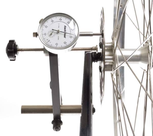

stevan11 a écrit:a l eurobike, j ai vu sur le stand de park tool 2 manos a monter sur un poste de montage ts2 , j ai pas fait de photo et j ai pas d info
quelqu un a des infos?
benj' !!!! a écrit:c'est en forgeant............
lolo1 a écrit:il ya le poste de montage dt swiss aussi sur lequel on peut rajouter un manometre pour le saut de roue. Je n'ai pas de photos malhereusement.
c est bien 2 manos comme celui là (celui là est pour le voile des discs) donc surement une nouveauté 2010jobartim a écrit:
Est ce de çà dont tu veux parler :

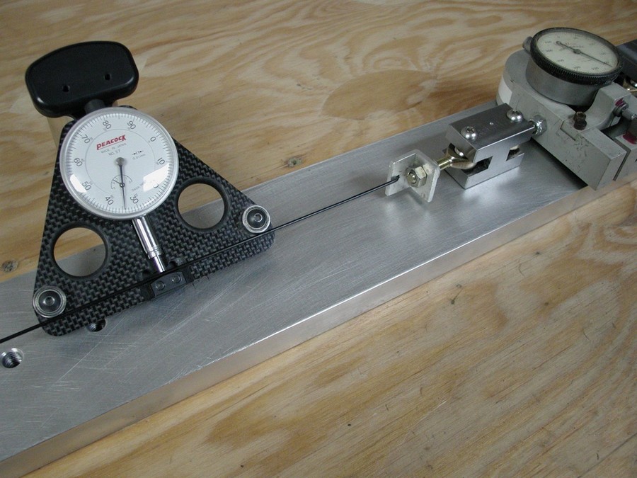

Pat2A a écrit:Le FSA carbone, considéré, par plusieurs pros, comme étant le meilleur tensiomètre.
lpikachu58 a écrit:
C'est celui-là que tu as vu stevan?
BiBi WET a écrit:Ce modèle (celui que je possède d'ailleurs) n'est plus fabriqué car il y avait trop peu de demande et il était relativement peu rentable (c'est une vraie usine à gaz totalement hyperstatique qui rend sa production délicate si l'on cherche à réduire les coûts).
Seb-@. a écrit:BiBi WET a écrit:Ce modèle (celui que je possède d'ailleurs) n'est plus fabriqué car il y avait trop peu de demande et il était relativement peu rentable (c'est une vraie usine à gaz totalement hyperstatique qui rend sa production délicate si l'on cherche à réduire les coûts).
Tout à fait, je confirme. Propos recueillis auprès d'un distributeur US, qui lui-même rapportait ceux des gars de Park.
Chez VAR, il y a également d'autres produits que le Préciray, notamment l'équivalent du TS-2 de Park (ref. CR-07500), ainsi qu'un modèle sans auto-centrage mais plus polyvalent (ref. CR-07400).
Pour les tensiomètres, le souci que je vois est que peu de modèles doivent être performants à la fois sur les fortes tensions et les basses tensions. Ce problème ajouté à la vitesse d'utilisation (Bibi n'exagère pas quand il écrit que le DT permet un usage rapide : ça dépote d'un rayon à l'autre !) et à la stabilité dans le temps de l'étalonnage, ça fait beaucoup de critères décisifs. Faire un petit état des lieux serait intéressant, non ?
BiBi WET a écrit: Je pense que le meilleur (super précision et utilisation TRES rapide) et probablement le DT Swiss.
Pat2A a écrit:BiBi WET a écrit: Je pense que le meilleur (super précision et utilisation TRES rapide) et probablement le DT Swiss.
Le FSA est le seul qui ne prend pas en compte l'épaisseur du rayon.
