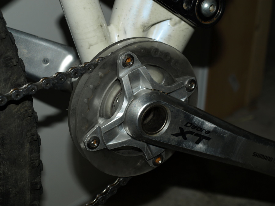

voici la version définitive de l'AntiD de mon mono plateau de 26
c'est du Polycarbonate de 4mm
je l'ai testé ce week-end sur un enduro dans des conditions extrême de boue... et RAS
c'est donc validé pour la Trans.
la flasque intérieure est fixe (elle remplace le spacer du BB)

Ah, pour la boue collante, ce n'est pas bête d'avoir un fixe et l'autre mobile avec le plateau. Tu dois améliorer le débourrage, non ? :idea:

oui... d'ailleurs je suis en train de préparer une flasque intérieure fixe ajourée (en essayant de ne pas trop la fragiliser)
