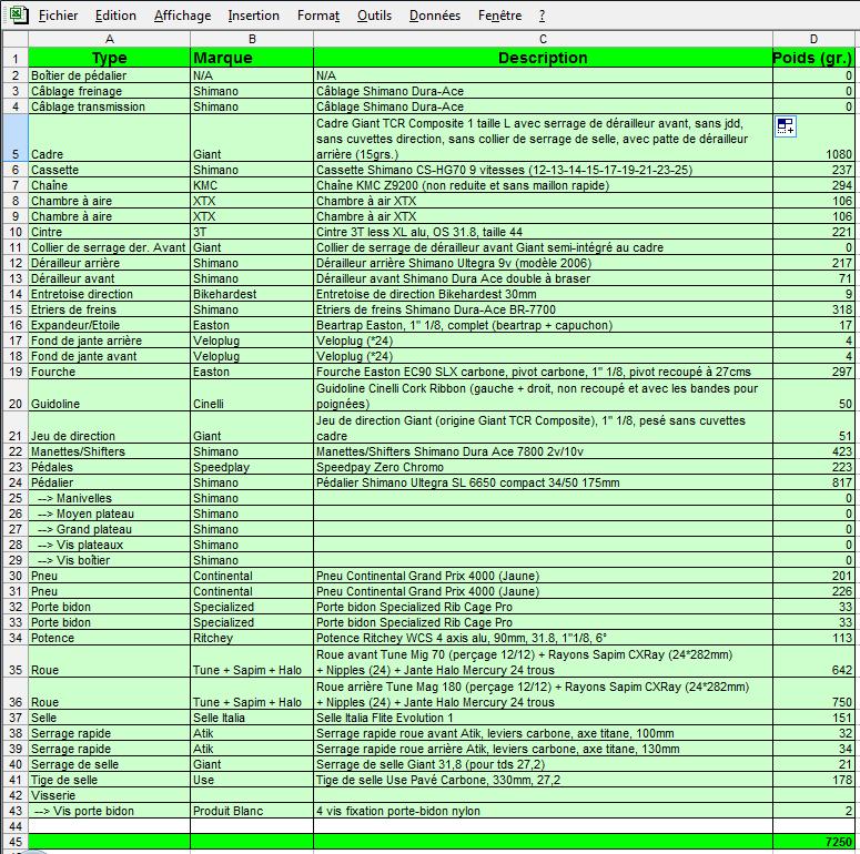

Messagede born_to_ride » Ven 6 Mar 2009 19:42
En attendant les chaînes 10v pour pouvoir monter ma nouvelle cassette (DA 12-27 10v), je me demande si il va encore m'être possible de gagner qques grammes par-ci par-là à moindre frais ou si je vais devoir passer dans le phase où chaque gramme de gagné se paiera très chère.
Voici mon montage :
J'avoue que passer sous les 7kgs serait pas mal mais pas à n'importe quel prix (même si comme tous ici je sais que ce sont les derniers grammes les plus chères). Je sais aussi que mon montage n'est pas au niveau de certains montage hyper luxueux et performants de ce forum qui flirtent avec les 5kgs ou 6kgs mais ce n'est pas non plus mon objectif. En gros est-il envisageable de m'approcher des 7kgs simplement en grattant du poids sur des pièces peu coûteuses (visserie alu et ou Ti, dér. arr. DA ou tuning de mon Ultegra, portes patins, ...) ou devrais-je passer par le gros chantier (pédales, pédalier, cintre, ... cadre :? ) si je veux m'approcher des 7kgs ?
Pour info, je compte gagner ~55grs sur ma cassette.
born_to_ride
Messages: 818
Inscription: Mer 31 Mai 2006 19:36
Messagede ERIK » Ven 6 Mar 2009 20:05
:D Ola,
donc, Pour gagner 250gr a moindre frais….Pas evident du tout du tout du tout :? …....Et qu'est ce que moindre frais par les temps qui coure? :-k
Deja tu pars avec env -50gr avec la cassette...donc -200gr a "gratter"...
A premiere vue, pour ma part se serait le changement :
- tds (env-50gr)
-collier de selle (env -10gr)
- Serrage rapide (env -20)
- Porte bidons (env – 30gr)
- etriers de freins (env -130)
Plus de la visserie titane et alu par ci par la…….t’arrives a peu pres a -250gr
A la louche, j’estime tout ca pour une fourchette entre 400e et 450e…..
Bien sur, le choix se portera surtout de facon a avoir un montage coherent et harmonieux..........
Bye :wink:

Messagede born_to_ride » Ven 6 Mar 2009 20:47
Merci pour ton avis. Tu m'indiques serrage selle, serrages roues, portes patins, visserie, ... ça confirme donc que ça pourrait être jouable ;)
born_to_ride
Messages: 818
Messagede ERIK » Ven 6 Mar 2009 21:05
Mmmmhhhh, 200gr sur des petites pieces, se sera difficile.... [-X
T'as du remarquer que les gains de poids significatifs se joue sur la tds et etriers......
Mais bon, comme on dit par ici.... :arrow: "poc a poc" :D
Bye :wink:

Messagede carbon_928 » Ven 6 Mar 2009 21:45
bah, c'est jouable, au vu des chambres à air.
tu peut facilement gagner 40 grammes en passant à des vittoiria ultralight et presqu 100 grammes avec des chambres conti supersonic! mais ces dernières ne sont pas des plus faciles à dégotées.
carbon_928
Messages: 1487
Localisation: libramont
Messagede Jojo13 » Ven 6 Mar 2009 22:04
Mieux vaut poser une question et avoir l'air bête 5 min que de ne rien dire et de rester bête toute sa vie!!!
Jojo13
Messages: 815
Images: 14
Localisation: Le pays du vent
Messagede noel » Sam 7 Mar 2009 00:21
+1 pour les chambres à air.
Pour info, mon Ultegra GS Tuné est à 204grs avec les galets d'origine, les pièces du tuning pouvant être montées sur un DA.
Je crois qu’il manque le poids des gaines donc c’est plutôt 350grs à gratter.
Sinon la guidoline lorsqu’elle sera usée, les portes bidons 25 à 30grs, quelques vis alu et Ti.
Après on peut gagner sur toutes les pièces.
Mon TCR est à environ 7,2Kgs(en Ultegra triple avec 2 portes bidons et compteur et je ne vois plus ou gratter pour un prix raisonnable)

Messagede born_to_ride » Dim 8 Mar 2009 20:07
ERIK a écrit:Mmmmhhhh, 200gr sur des petites pieces, se sera difficile.... [-X
Oui c'est ce que je me dis aussi...
carbon_928 a écrit:bah, c'est jouable, au vu des chambres à air.
Le truc c'est que je roule en Belgique ... et ses routes ... donc quid de la résistance d'une chambre à air light sur ce type de route ? Pour info je roule en GP4000S gonflés à 8.
noel a écrit:Pour info, mon Ultegra GS Tuné est à 204grs avec les galets d'origine, les pièces du tuning pouvant être montées sur un DA.
Quel type de tuning as-tu fait ? Le gain de poids est intéressant tout comme le fait de pouvoir récupérer les pièces pour un éventuel futur DA mais reste à voir le coût des modifs. par rapport à un DA d'occasion quasi neuf ou neuf qui tourne autour des 192grs.
noel a écrit:Je crois qu’il manque le poids des gaines donc c’est plutôt 350grs à gratter. Mon TCR est à environ 7,2Kgs(en Ultegra triple avec 2 portes bidons et compteur et je ne vois plus ou gratter pour un prix raisonnable)
Non le poids total est vérifié mais c'est vrai qu'il me manque le poids de certaines pièces ou que je n'ai pas encore mis-à-jour.
Quel est le lien vers le sujet de ton montage ?
