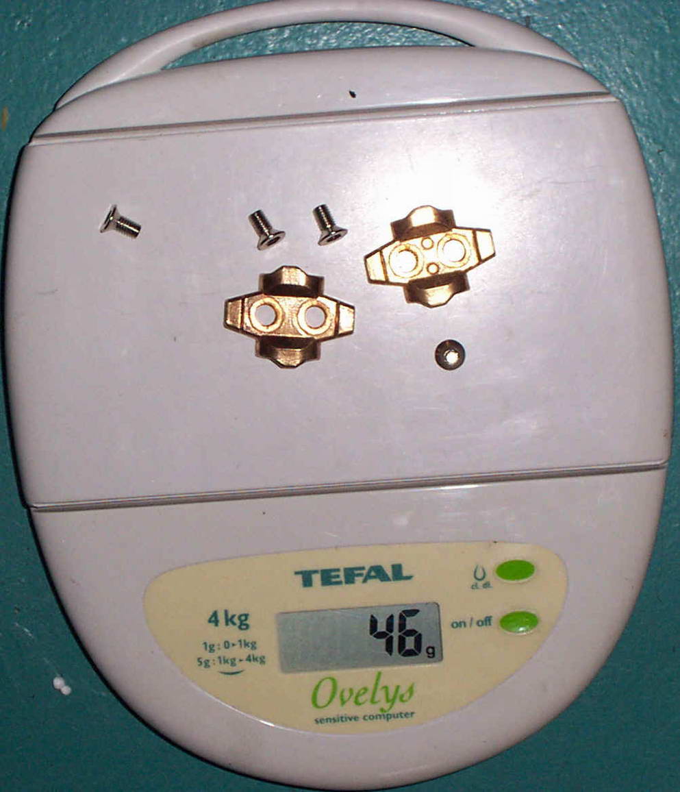

Alors déjà les poids des cales :
Speedplay + vis 46gr
Crank + vis 46gr
Time + vis 45gr
Et oui, exactement le même poids ! :lol:
