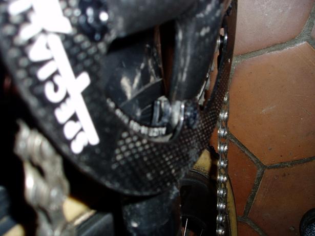

Messagede pascal » Mar 4 Nov 2008 20:38
Salut les Sangliers :wink:
Voici quelques photos de mauvaises qualitées !!
En fait le flasque ext est un TA carbone pour max 44 dts et l'intérieur est un Salsa pour 38 dts en alu,le tout monté avec des vis et écrous TA plus longs pour un montage mono,pour les cales entre le plateaux et le flasque int j'ai découpé un vieux plateaux sinon des entretoises sont dispo.
Le plus difficile pour ce type de montage est d'avoir un espace suffisant entre la base du cadre et le pédalier :? (avec mon Natec le montage n'est pas possible ) sinon un montage du plateaux est possible sur le coté extérieur du pédalier mais la ligne de chaine n'est pas terrible.

Messagede sanglier95 » Mar 4 Nov 2008 21:05
Merci beaucoup !
Par contre je ne saisis pas pourquoi la flasque intérieure fait 38 dents alors que le plateau que tu utilises est plus gros ?
La chaîne peut tout de même sauter vers l'intérieur donc je ne comprend pas l'intérêt !!
Pourquoi ne pas avoir "bloqué" ton monoplateau entre 2 flasques de même taille (44 dents max) ?
Merci de ton éclaircissement
sanglier95
Messages: 470
Inscription: Ven 30 Déc 2005 12:51
Localisation: Bessancourt (95)
Messagede pascal » Mar 4 Nov 2008 21:08
J'ai monté un plateaux de 38 dts donc le flasque va avec, et le TA ne passe pas en position intérieur; trop grand .
pascal
Messages: 663
Inscription: Mer 11 Jan 2006 19:52
Messagede sanglier95 » Mar 4 Nov 2008 21:11
ok merci de ta réactivité
Je pensais me fabriquer une flasque extérieure avec un vieu plateau
cela te semble t il possible ?
sanglier95
Messages: 470

Messagede pascal » Mar 4 Nov 2008 21:21

Messagede pascal » Mar 4 Nov 2008 21:23
sanglier95 a écrit:ok merci de ta réactivité
Oui , c'est ce que j'avais prévu au début.

Messagede 1sanglier » Mar 4 Nov 2008 22:02
Merci pour tes explications.
Est-ce que tu rappelles du poids des cheminées ?
Les entretoise font donc l'épaisseur d'un plateau ?
1sanglier
Messages: 2180
Localisation: Val d'oise
Messagede pascal » Mar 4 Nov 2008 22:10
Non je n'ai pas pesé les vis, mais tu rajoute quelques grammes à des models alu court de chez TA.
Pour les entretoises,je ne me rapelle plus mais cela doit être entre 2 et 3 mm; l'espace nécessaire pour que la chaine ne frotte pas sur le flasque et empèche les sauts de chaine .
pascal
Messages: 663
Messagede 1sanglier » Jeu 6 Nov 2008 11:40
Super merci.
Plus qu'à trouver les cheminée TA. Tu peux m'aiguiller :wink: :oops:

Messagede pascal » Jeu 6 Nov 2008 12:25
legabarit a écrit:@ Pascal
tu aurais aussi pu prendre les Monoplateau de FSA , je crois que c `est plus leger et plus fins.
Moi je les utilise sur mon Vélo pas de Probleme :)
Elle existe pour 42 et 44 Plateau si je me souviens bien 8)
Tu parle du plateau ou du flasque ?
Car les 2 flasques font chacun 36 g et le plateau 37 g,et je m'étonne qu'il y est plus léger en restant fiable.

Messagede 1sanglier » Jeu 6 Nov 2008 13:08
Oui, c'etait ma question suivante:
Est-ce que les flasques carbones resiste aux passages de planches un peu brutaux (le flasque touche la planche) ?
1sanglier
Messages: 2180
Messagede pascal » Jeu 6 Nov 2008 13:28
1sanglier a écrit:Oui, c'etait ma question suivante:
Je ne sait pas en Ufolep les planches doivent être passées à pied,mais si tu prends un obstacle un peu de travers le flasque carbon va casser .

Messagede aurel08 » Jeu 6 Nov 2008 22:54
passe les planches a pied si c'est pour faire taper le pédalier.
aurel08
Messages: 28
Inscription: Jeu 24 Juil 2008 12:40
Messagede 1sanglier » Ven 7 Nov 2008 13:37
aurel08 a écrit:passe les planches a pied si c'est pour faire taper le pédalier.
Oui bien sur, mais c'est dans le cas d'un raté, nul n'est a l'abris d'une erreur :wink:
Donc flasques carbone => il faut etre sur de ne pas touché la planche
1sanglier
Messages: 2180
Messagede pascal » Ven 7 Nov 2008 19:46
oui,cela reste du matos light fragile et chère.
