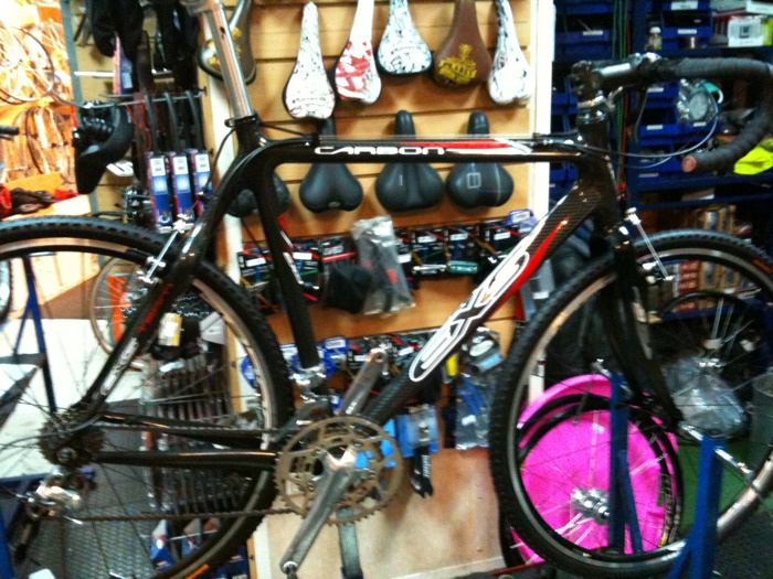

Messagede Kalomir » Ven 20 Nov 2009 20:52
Première photo de la bête, réceptionnée ce soir après montage... 9,2 kg, pas très light mais avec des roues Shimano de base (WH-500), c'est pas mal.
On va s'amuser dès demain !

Messagede cyclistedu78 » Ven 20 Nov 2009 21:12
T'aurais du prendre des aksium, les shimano bas de gammes sa se voile pour rien en route alors en cross j'préfère ne pas essayer :lol:
cyclistedu78
Messages: 437
Inscription: Dim 9 Déc 2007 19:11
Messagede Kalomir » Ven 20 Nov 2009 21:21
Vrai ? Ouille, j'espère que ça ira quand même. Ils les ont revues apparemment, en tout cas le look.
Kalomir
Messages: 688
Inscription: Sam 15 Déc 2007 16:47
Localisation: PARIS
Messagede cyclistedu78 » Ven 20 Nov 2009 21:43
Si t'as un dévoileur sa iras, elles sont très facil a dévoiler mais bon franchement elles sont nul ces roues :?
cyclistedu78
Messages: 437
Messagede Kalomir » Ven 20 Nov 2009 21:54
Ben le gars qui m'a fait le montage, il m'aidera le cas échéant. Mais je croyais qu'elles valaient bien des Aksium... Dommage. Enfin on verra, ça dépend déjà des terrains où j'irai.
Kalomir
Messages: 688
Localisation: PARIS
