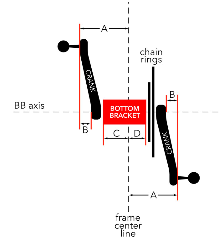

Messagede Arph » Mar 30 Juil 2013 10:26
En fait il n'y a pas de choix possible de Q factor : c'est l'écartement entre l'extérieur des 2 manivelles mesuré perpendiculairement à l'axe de la boîte de pédalier (je sais c'est pas clair). Ça dépend donc du modèle de pédalier, et ce n'est pas modifiable. Plus simple : en image avec des Speedplay :
Le Q factor c'est la mesure 2*A. Donc si tu diminues A de chaque coté, tu peux rallonger les axes de pédales en éloignant le pied de la manivelle, tout en gardant la même position de pédales.
Après il faut voir ce que tu as comme pédalier, et ce qu'il te faudrait gagner pour que ton pied passe. Les Shimano double type 7900 (donc les 7900, 6700, 5600 et leurs dérivés compacts) font 147. Les Stronglight double et compact 150. Les Campa UltraTorque 145,5. Les FSA Mega Exo 147 (à vérifier chez FSA j'ai aussi vu 145), les FSA BB30 145. C'est donc assez léger comme différence entre les modèles. Ce qui est sûr c'est que les triple sont plus larges (Q factor plus élevé car il y a un plateau de plus à loger entre la poîte de pédalier et la manivelle). Si tu es en triple, un passage en compact te permettra de gagner pas mal de place.

Arph a écrit:En fait il n'y a pas de choix possible de Q factor : c'est l'écartement entre l'extérieur des 2 manivelles mesuré perpendiculairement à l'axe de la boîte de pédalier (je sais c'est pas clair). Ça dépend donc du modèle de pédalier, et ce n'est pas modifiable. Plus simple : en image avec des Speedplay :
Bon courage en tout cas.
Merci pour ces super explications et schéma parfaitement clairs :D
J'ai un shimano Ultegra triple donc probablement assez large (j'ai mesuré environ 155mm)
Je vois parfaitement le problème.
