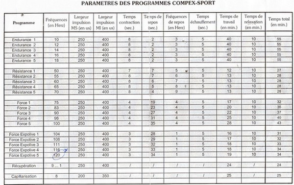

Messagede lempere lucien » Mer 19 Aoû 2009 09:01
re,
voila les info les + fiables qui me servent depuis des mois....
trouvées sur un site bien connu ....
mais je trouve toujours bien d'avoir l'avis de plusieurs personne .....

Messagede MIMI 25 » Mer 19 Aoû 2009 09:40
Je pense que tu peux suivre ces protocoles sans te faire de souçis et sache que je fais pareil :wink: avec quelques arrangements de temps à autre quand même.
En ce qui concerne l'intensité,il ne faut pas que le courant soit trop fort mais il ne doit pas être imperceptible non plus.L'idéal est de faire varier l'intensité au fur et à mesure de la séance en fonction de ton ressentit :wink:

Messagede MIMI 25 » Mer 19 Aoû 2009 12:43
Voilà qui est très personnel,a toi de trouver le bon équilibre dans la durée et l'intensité de la séance d'électro.
Le but est que tu en retires les bienfaits :wink:
