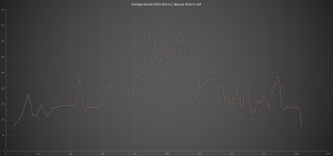

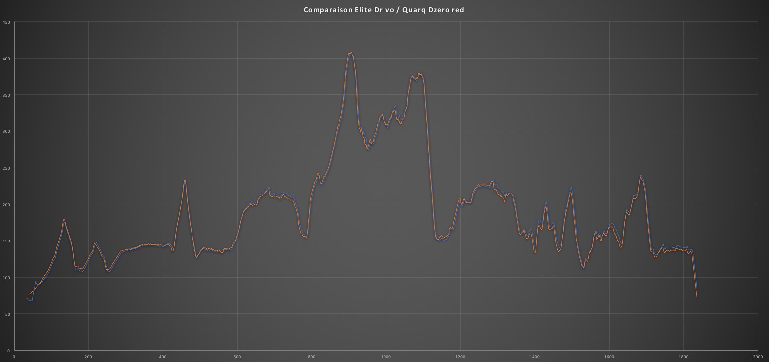

Messagede konalbt » Lun 10 Avr 2017 14:15
Cela fait maintenant une quinzaine que j'ai reçu mon nouveau bike avec son capteur de puissance Quarq Dzero Red. Depuis début décembre, j'ai un Elite Drivo comme Home Trainer. J'ai voulu comparer mes deux outils de mesure en toute simplicité.
N'étant pas un expert dans le domaine de la comparaison des outils, ma méthode n'est certainement pas la bonne. Mais bon, je me lance.
Test sur une sortie HT de 30 minutes avec l'application Zwift connecté à mon Drivo et mon Garmin Edge 520 connecté à mon Quarq Dzero.
Importation des données dans Golden Cheetah puis extraction des données de puissance sur Excel pour faire les courbes.
Sur le premier graphique, données brutes
Sur le deuxième graphique, chaque point des courbes correspond à la moyenne des 30 mesures (1 mesure par seconde) précédentes de façon à lisser la courbe
Sur le troisième graphique, la différence en pourcentage entre le Dzero et le Drivo à partir des données du deuxième graphique. Une valeur positive indique que la puissance relevée par le Dzero est plus élevée que celle du Drivo.
Elite Drivo courbe en Bleue et mon Quarq Dzero Red courbe en orange.
Cela reste correct comme différence. Les valeurs mesurées pendant tout l'hiver par mon drive sont exploitables d'autant que mon niveau évoluera au cours de la saison autour de cette marge d'erreur, à moins d'une énorme surprise positive avec un bond énorme de puissance mais il ne faut pas rêver.
Pour les puristes, cela sera peut être trop important. Quoi qu'il en soit, je vais faire mes entrainement avec le même capteur.

Re: Puissance, une nouvelle ère??
Messagede konalbt » Lun 10 Avr 2017 14:17
Comparaison brute
Comparaison "lissée"
Messagede konalbt » Lun 10 Avr 2017 14:20
A noter que la tendance s'inverse les valeurs du Dzero sont supérieures au début puis inférieures à partir de la moitié du ride.
Je précise que c'était un Ride sans prétention. Juste pour voir.

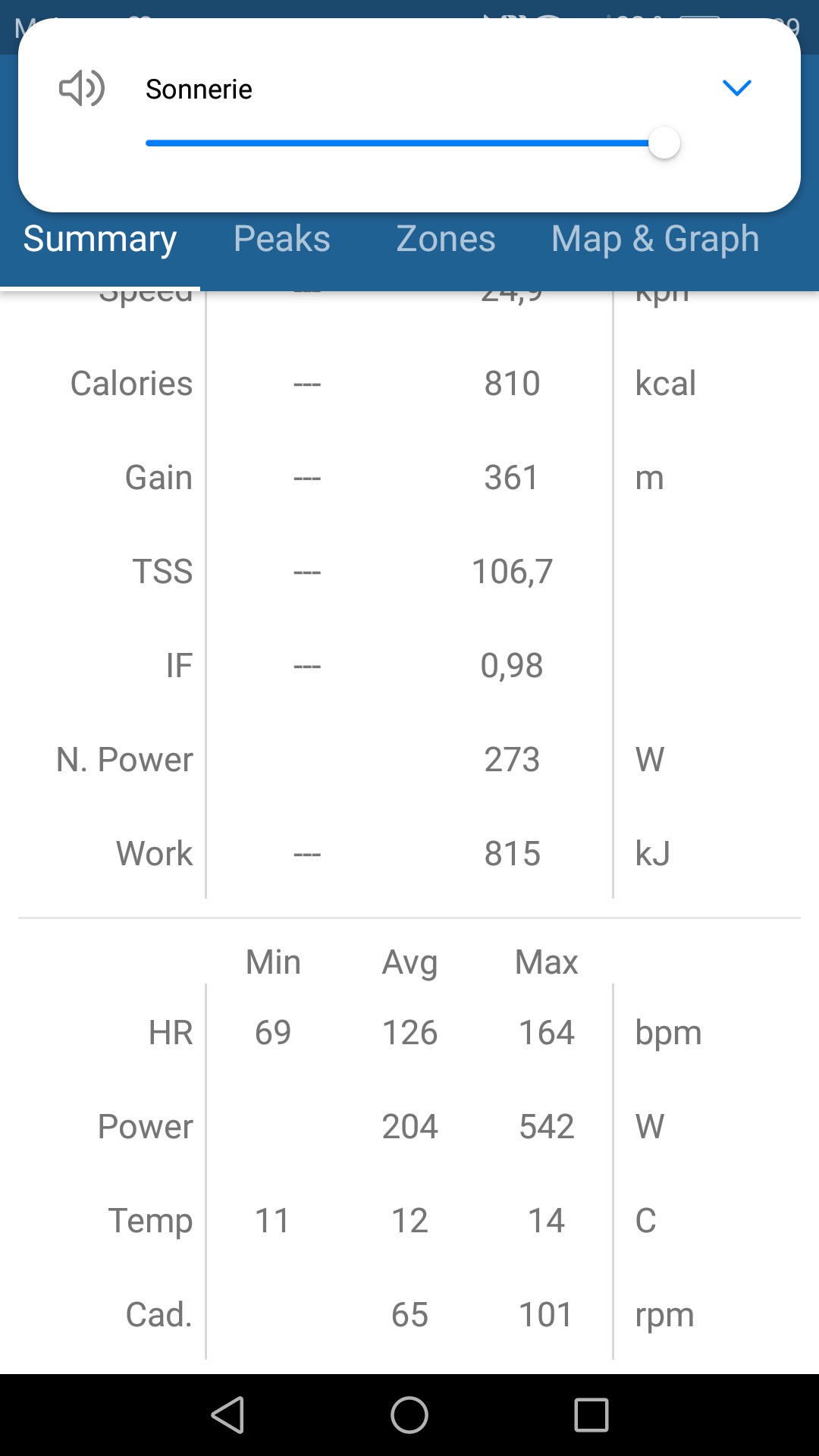

Messagede Ebenef » Sam 6 Mai 2017 17:49
Bonjour à tous,
Petite question concernant l'application Garmin connect/capteur de puissance et Edge 820 .....
Je viens d'acquérier un capteur de puissance Quarq, le couplage avec le gps fonctionne normalement et je n'ai pas de problème technique.
J'ai juste un problème (sans gravité) avec Garmin connect. :?
Dans le récapitulatif dans garmin connect de ma première sortie, j'ai les graphiques de temps dans les zones de fréquence cardiaque ET de puissance.
Lors de mes 2 dernières sorties, je n'ai plus que les temps dans les zones de fréquence cardiaque.
Je ne comprends pas pourquoi ceux de la puissance ne s'affiche plus.... :roll:
Si certains utilisateurs savent d'ou cela peut venir, ce n'est peut-etre qu'un micro paramétrage sur le gps ou sur garmin connect mais je ne trouve pas :cry:
Voici 2 captures d'écran de ma première sortie et la dernière...

Messagede Ebenef » Dim 7 Mai 2017 06:05
fredo64160 a écrit:Je pense que tu n'es pas sur la même page.
Cette page est la même sur le récapitulatif de la sortie......la seule diff est que ceux sont 2 sortie différentes...
Petite précision, dans l'historique du GPS, j'ai bien le temps passé dans les zones pour toutes mes sorties..... :roll:
