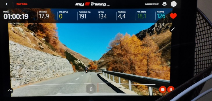

Capteur de cadence bluetooth non lu par My E training
Messagede Olive-29 » Mer 25 Mar 2020 18:42
Capteur cadence bien vu
Sans lecture de cadence
J'ai un Home trainer Elite K force 8 avec deux capteurs bluetooth(vitesse sur roue et cadence sur pédalier).
Avec le logiciel My E training sur une tablette windows j'ai tous les paramètres sauf la cadence alors que le capteur est bien vu par le logiciel.
Avez-vous une idée, merci.
