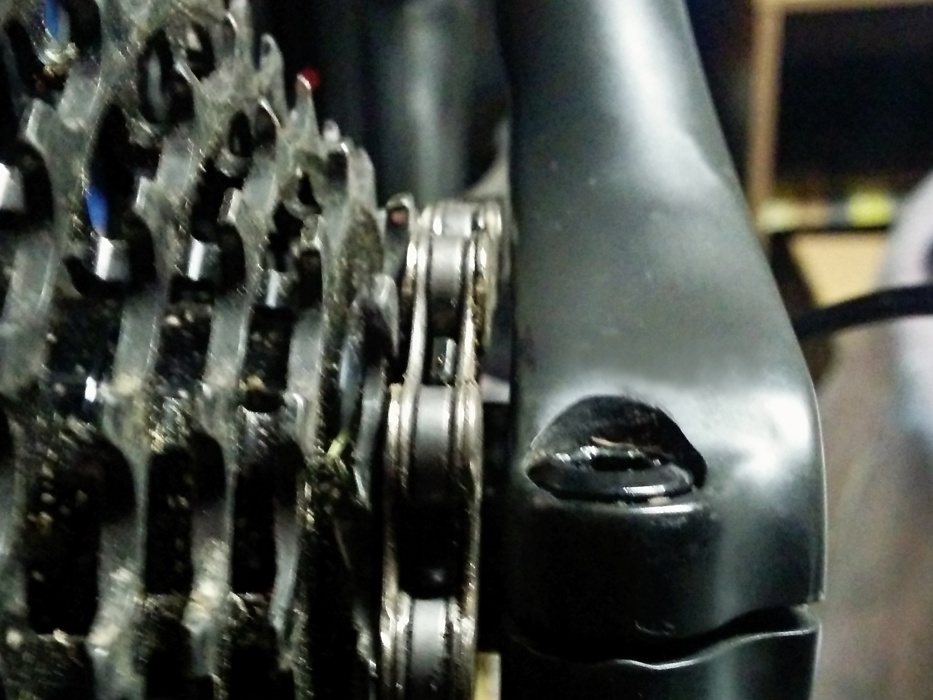

Non, la cassette Sram est plus déportée vers l'extérieur, le petit pignon est vraiment à raz du cadre alors qu'il y a un petit espace avec une cassette Shimano.
Cela combiné au plateau du pédalier Shimano plus à l'extérieur que sur un pédalier Sram... Une transmission mono Sram a bien une meilleure ligne de chaîne qu'une Shimano d'origine.

BenoiX a écrit:dans un cas comme dans l'autre le plateau est centré par rapport à la cassette et la ligne de chaine n'est pas 'meilleure' dans un cas que dans l'autre.
Pas du tout !!
Le plateau ne peut pas être centré par rapport à la cassette en raison des bases qui gênent... il n'est pas possible de mettre le plateau aussi à l'intérieur qu'il le faudrait.
Donc même Sram n'est pas centré mais à ce jeu ils sont moins mauvais que Shimano pour lequel la chaîne fait vraiment la gueule quand tu es sur le grand pignon.
Chez Shimano le plateau est plus à l'extérieur et la cassette plus à l'intérieur donc cela amplifie le problème.
C'est pourquoi sur les pédaliers Shimano, il faut bidouiller avec des rondelles pour décaler au maximum le plateau vers l'intérieur... Julien Absalon le fait aussi sur son XTR :

Messagede teamdindon » Ven 20 Mai 2016 06:44
Tonio2009 a écrit:Je suis d'accord pour la ligne de chaîne différente selon le pédalier mais la cassette décalée, je suis pas sûr du tout, je possède une paire de roues xD et une Shimano et tout fonctionne parfaitement.
Mais bon, je vous fait confiance car je n'ai pas mesuré au mm donc ma remarque n'a pas de valeur.
C'est flagrant sur un cadre qui n'a pas beaucoup de dégagement au niveau des haubans : en Sram, la chaîne lime le hauban lorsqu'elle est sur le petit pignon, en Shimano ça passe.
A noter que Sram ne communique pas du tout sur la valeur de dégagement à prévoir dans ses docs techniques. Du coup sur les cadres un peu anciens (pré-2014), on peut parfois avoir des surprises.

Messagede Tonio2009 » Ven 20 Mai 2016 13:24
Mais ça n'a rien à voir sur le fait que le pignon serait plus à droite chez Sram que Shimano... c'est la différence entre le 10 dts et le 11 dts qui pose problème.
En 10 dts, la chaîne doit passer sous le haubans et en 11 elle reste au-dessus si je peux dire ça.
Faut vraiment que je mesure !!!! Mais merci de me faire réfléchir.

Messagede teamdindon » Ven 20 Mai 2016 13:36
Illustration avec une cassette Sram 11 vitesses (donc petit pignon de 10 dents) et un cadre ou c'est ric-rac :
Si on imagine la même avec un pignon de 11 dents (donc chaine qui se déplace à la verticale vers le haut), la chaîne est dans le hauban. Le pignon de 10 d'une cassette Sram XD est donc plus à droite que le pignon de 11 d'une cassette Shimano.

Messagede LudoTA » Ven 20 Mai 2016 14:42
C'est bien ça.
Sur un de mes cadres la chaîne a limé un peu le cadre avec la cassette Sram alors que ça passe largement avec la Shimano.

Messagede nemo » Lun 4 Juil 2016 22:34
Bonsoir à tous,
Bon eh bien le projet est bien avancé puisque le vélo est monté à 80%. Il ne me reste plus que les freins et 2/3 détails et le vélo sera complet.
J'ai donc monté une transmission complète GX et à l'arrêt (le vélo n'est pas fini), je trouve que la gâchette du trigger Sram pour descendre les pignons n'est pas très ergonomique. Pour avoir testé du Shimano, je trouve que la descente avec l'index est beaucoup plus aisée.
Serait-il possible de mixer du Shimano XT et du Sram GX ? => Trigger et dérailler XT + cassette 10x42 / chaîne / pédalier GX
