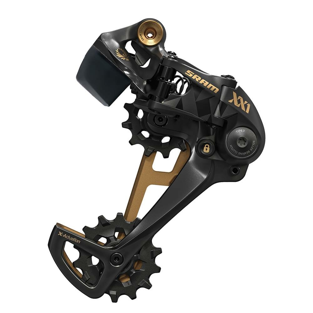

Sram veut aller chercher les amateurs de double avec sa nouvelle transmission 12 vitesses "Eagle" dont l'étendue est similaire à celle d'un double. Quant au poids, il est très proche du 1x11, et le prix aussi.
J'ai écrit un article qui se veut assez détaillé sur Vojo, avec des photos détaillées pour la plupart exclusives. Le voici et puis en avant pour la discussion :mrgreen: :
http://www.vojomag.com/sram-eagle-12-vitesses-pour-plus-polyvalence/

Dans le tableau récapitulatif, XX, les poids des der avant et arrière sont inversés ;)
Comme d'habitude, joli article !
Les bouclards vont s'arracher les cheveux avec tous ces choix et donc le stock qui va avec...

80g de moins sur le pédalier, c'est pas mal.
Par contre, plus de 300 euros le dérailleur arrière :o
Sachant que c'est la pièce de transmission qui casse le plus souvent :?
