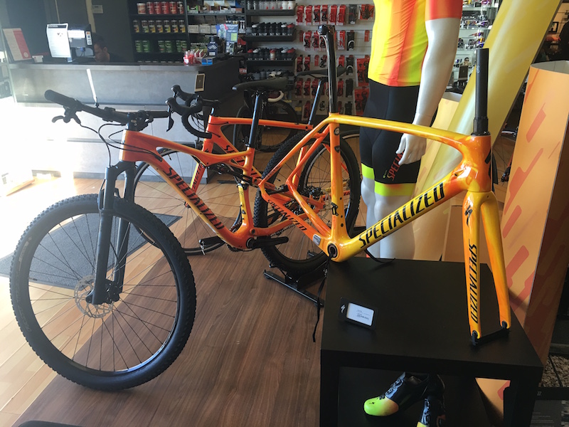

Messagede benji12 » Mer 3 Aoû 2016 08:15
Petite nouveauté de Specialized pour les JO ... une peinture qui change de couleur en fonction de la température :D
http://www.velovert.com/information/11662/specialized-allume-la-torche
Je pense commander le cadre Epic "torch", montage à venir ;)

Re: Le post des Specialized S-Works (Stump, Epic, 26 & 29'')
Messagede The Stig » Mer 3 Aoû 2016 08:33
Original, par contre ça va être sympa pour assortir les accessoires (à moins de tout mettre en noir) et surtout les stickers.
C'est en se plantant que l'on devient cultivé
The Stig
Messages: 821
Inscription: Mar 27 Jan 2009 10:46
Localisation: 63
Messagede benji12 » Mer 3 Aoû 2016 08:51
The Stig a écrit:Original, par contre ça va être sympa pour assortir les accessoires (à moins de tout mettre en noir) et surtout les stickers.
Il risque d'être quasiment tout noir ;) !
Par contre les cadres visibles sont inscrits SPECIALIZED et non S-works.
Je pense que cela est fait exprès, et permet de faire connaître la marque au plus grand nombre ... j'espère tout de même que le kit cadre commercialisé sera bien stické S-works (ça fait plus classe :D ).
Messagede BIKE33 » Mer 3 Aoû 2016 09:23
Les modèles présentés sont ceux utilisés pour les JO où les marques ne sont pas libres pour les marquages sur les vélos.
BIKE33
Messages: 509
Inscription: Mar 2 Déc 2008 16:53
Localisation: lyon
Messagede benji12 » Mer 3 Aoû 2016 09:27
BIKE33 a écrit:Les modèles présentés sont ceux utilisés pour les JO où les marques ne sont pas libres pour les marquages sur les vélos.
Confirmation de mon bouclard, cadre dispo avant la fin du mois et stické SPECIALIZED, comme la version des athlètes des JO... j'aurais préféré stocké S-works :D

Messagede carlinaxe » Mer 24 Aoû 2016 15:44
sympa cette série limitée !
Pour ceux qui se posaient la question: même pour les modèles commercialisés il n'y aura pas de marquage S-WORKS.
Messagede Fat bob » Jeu 25 Aoû 2016 07:52
The Stig a écrit:
carlinaxe a écrit:Pour ceux qui se posaient la question: même pour les modèles commercialisés il n'y aura pas de marquage S-WORKS.
Dommage, c'est un peu comme une AMG avec "seulement" le logo Mercedes.
On peut dire aussi : " comme Giant sans le marquage Cadex" et là finalement bon pas grave ;)

Messagede matt37 » Sam 27 Aoû 2016 19:35
carlinaxe a écrit:sympa cette série limitée !
Jài eu l'occasion de voir la version torch du tarmac! chouettes couleurs ! Le orange est splendide et le changement de couleur vers le jaune est tout aussi surprenant!! Le fait qu'il ne sois pas inscrit SWorks est un peu dommage mais ce n'est pas rédhibitoire pour moi!
Par contre je ne sais pas si ce genre de peinture est durable dans le temps , qu'en pensez vous?
