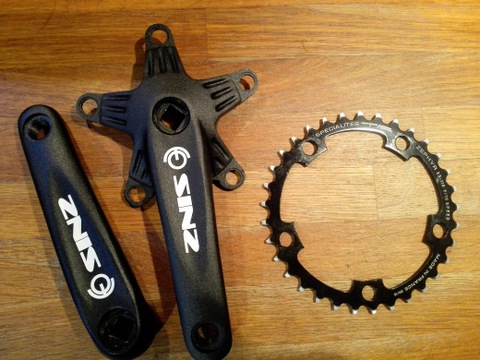

Messagede CaRoule » Mar 28 Fév 2017 18:06

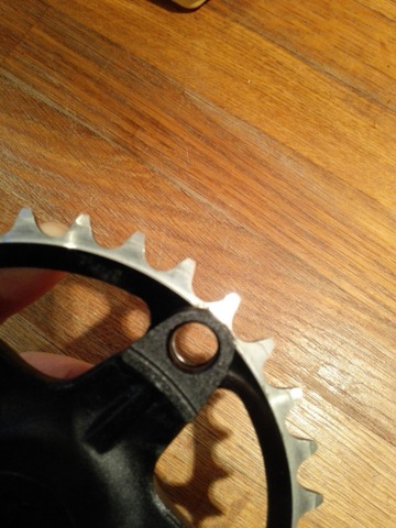

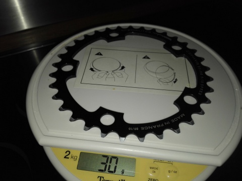

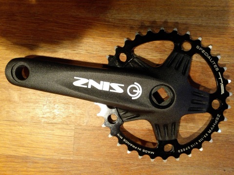

Pour ceux que ça intéresse des manivelles SINZ 135mm et un plateau Specialités TA Zephyr 33 dents

Messagede CaRoule » Mar 28 Fév 2017 18:07

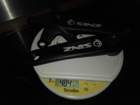

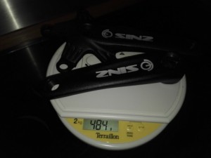

Suite Sinz 135mm

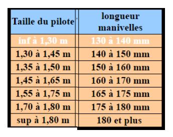

faber a écrit:Quelle longueur de manivelles utiliser pour une fillette de 1,55m environ ? Est-ce que du 170mm parait déraisonnable ?
Ça fait "un peu" long mais pas plus que çà!
Regardez le nombre de nanas à 1,60m avec des pédaliers en 175!?!?!?!?

Messagede CaRoule » Mar 7 Mar 2017 09:23
Longueurs des manivelles en fonction de la taille du ''pilote'':

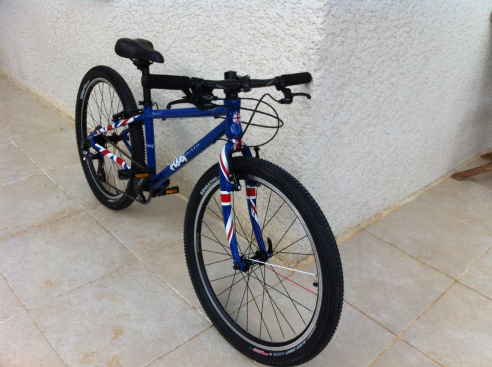

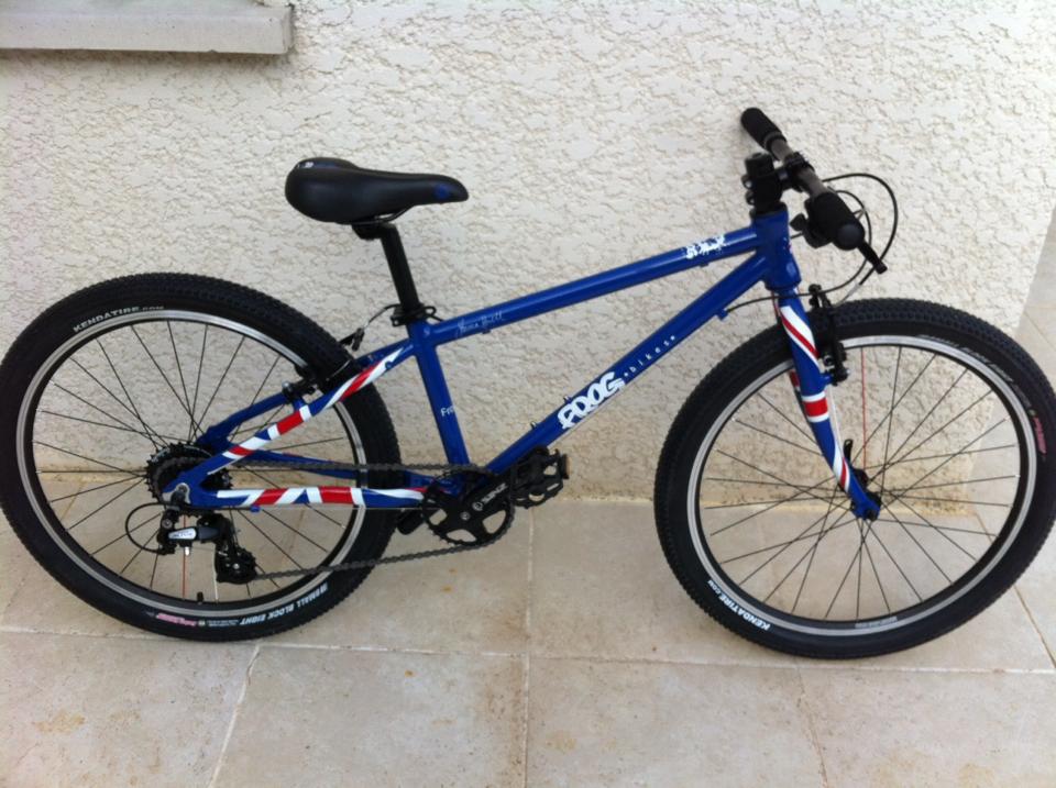

Messagede jay842 » Sam 18 Mar 2017 19:08
Arrivée du petit dernier pour ma fille
Un Frog 24", avec quelques changements:
- pneus kenda sb8 en 2.10
- cintre easton Ec90
- pédalier sinz en 145 avec plateau 32 frm
Il restera à raccourcir les gaines!
anima sana in corpore sano

Messagede CaRoule » Dim 19 Mar 2017 10:04
jay842 a écrit: Un Frog 24", avec quelques changements:
Sympa le p'tit 24'' Frog 8-)
Tu sais quel poids il fait, après tes modifs?
Je n'ai pas trouvé de plateau de moins de 33 dents, pour aller sur les manivelles SINZ... le 32 passe bien? c'est quel modèle? Tu penses qu'on peu mettre un pédalier avec encore moins de dents?
Un 28 aurait été parfait pour la montagne autour de chez moi....

Messagede jay842 » Dim 19 Mar 2017 18:46
Mon peson est mort, du coup pas le poids final pour l'instant! :(
Je sais que j'ai gagné:
- 70gr sur le cintre
- 70gr sur les grips
- 230gr sur les pneus
- et presque rien sur le pédalier (20gr :shock: )
Le vélo n'est pas très lourd (pour un vélo enfant), moins lourd que le BMC 20"
Concernant le plateau, je corrige, c'est un 34 dents et l'entraxe 110 permet difficilement de descendre plus bas (peut être 33?!?)

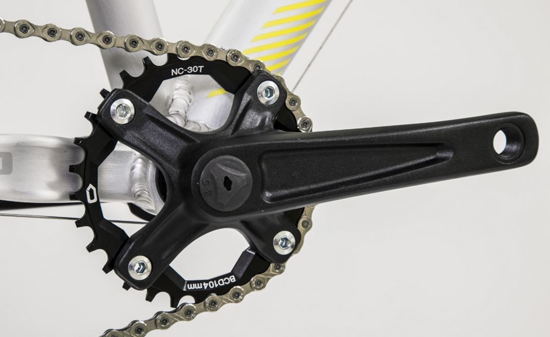

Messagede CaRoule » Mar 21 Mar 2017 13:36
Il semble qu'un 30 dents en plateau 104mm passe en mettant des rondelles entre les manivelles SINZ (ou autre prévu en 110mm) et le plateau...
Manivelles en 110mm et plateau en 104mm semble donc possible (avec écarteur entre plateau et manivelle).
Attention par rapport à la photo, les manivelles SINZ sont en 5 branches...
Quelqu'un a déjà essayé? un idée ?
Ou trouver ce plateau 30 dents, 104mm, 5 branches ???

Messagede jay842 » Mar 21 Mar 2017 18:32
Manivelle en 110 ou étoile en 110???
Tu veux monter un plateau entraxe 104 sur une étoile entraxe 110?

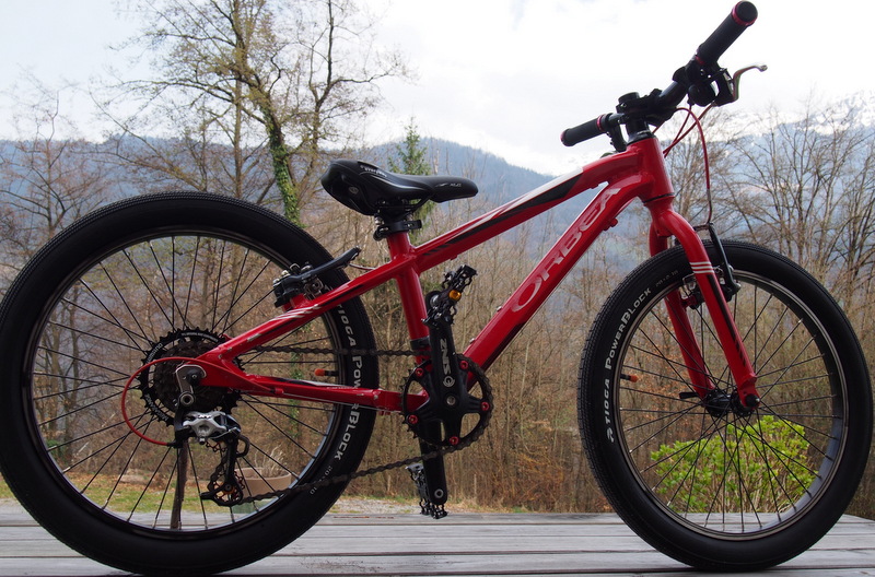

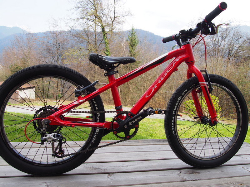

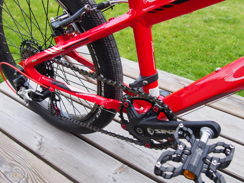

Messagede CaRoule » Sam 25 Mar 2017 15:55

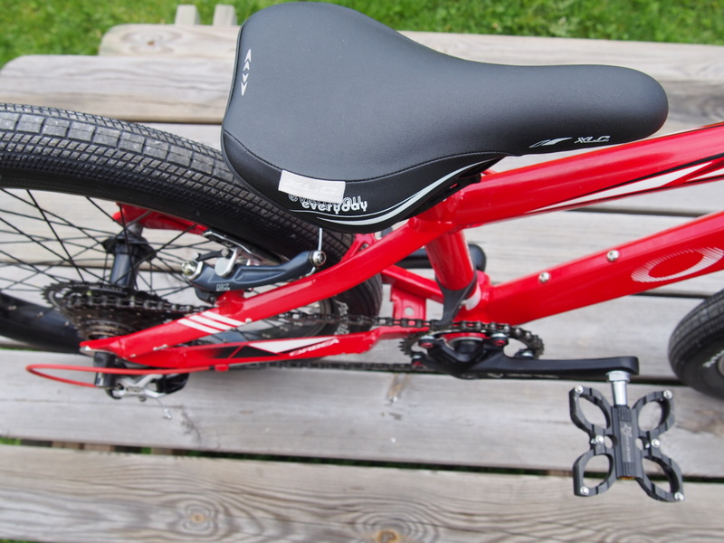

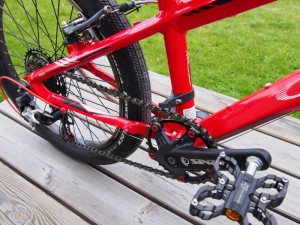

Le petit Orbéa en 20 pouces.
9kg tout rond sur mon peson. Plutôt satisfait surtout avec le choix de pneus en grosse section pour le confort (20x2,1)
Le pédalier SINZ m'a posé pas mal de problème d’alignement de la chaîne avec le grand pignon (34 dents, top dans les bosses !) .
Pas un gros gain de poids non plus, avec le SINZ... bizarre vu qu'on passe en Alu... Le plus gros avantage est d’être passé en 33 dents au lieu du plateau en 36 dents d'origine...
Quelques photos

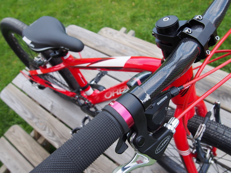

Messagede CaRoule » Sam 25 Mar 2017 15:56
Suite Orbéa 20''
