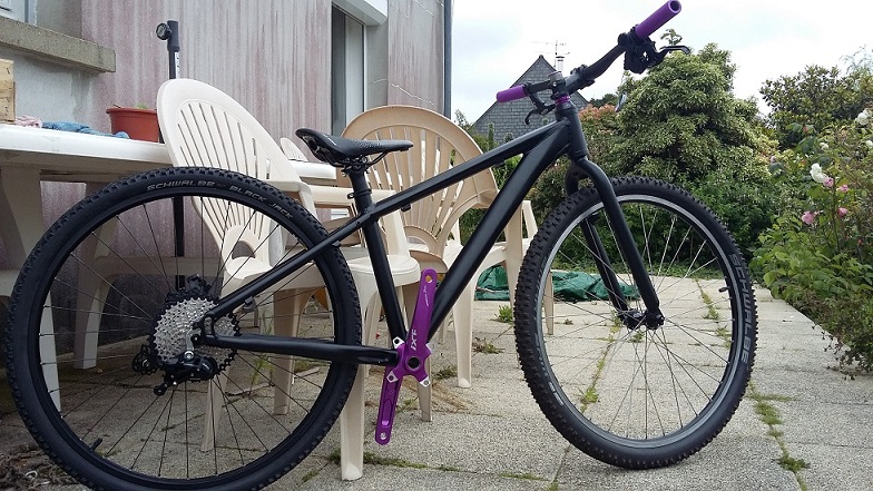

Messagede RPM » Sam 6 Fév 2021 11:15
un avant après

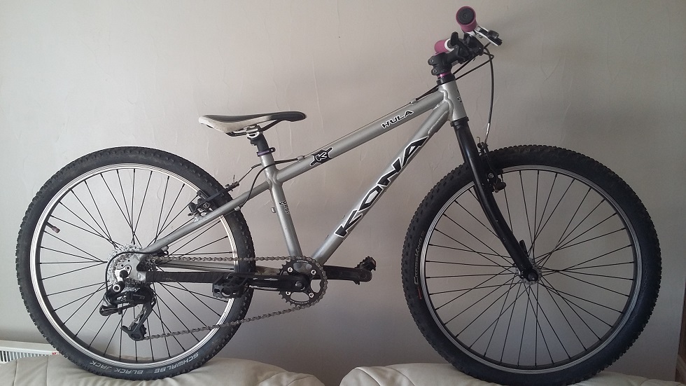

Messagede colas » Dim 11 Avr 2021 18:40
le 24" de ma fille
kona Hula (de l'an ....?)
petite occas trouvée sur LBC, le vélo à perdu 3,2 kgs depuis que je le traumatise :)
10,4/10,6 kg a ce jours (selon pneus)
fourche cromo, manivelle (lapierre ?) en 155mm, plateau30 D, cassette 9V 11/34, transmission X-7
v-brakes deore...etc
été : black jack 1.9 AR / crossking 2.0 AV
hiver : explorer 1.75 AR / black jack 2.10 AV
beaucoup d'occas, de vintage et de boulot... mais une bonne machine entre les mains de ma fille de 10 ans
et surtout, un budget de 300 tout rond pour le tout
:D :evil: :D
