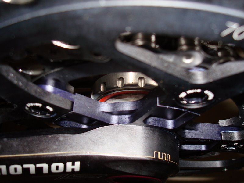

Thierry a écrit:Tiens est que tu as bien mis la rondelle specialle? J ai boulie le nom. Celle qui se compresse sous la contrainte. Elle est obligatoire pr avoir une compression optimale sur les roulements.

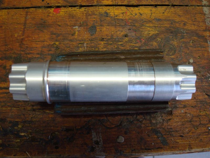

TorTor a écrit:Comme vous le voyez, l'axe est monté dans le sens inverse d'un BB30 classique (question de centrage correct). La butée gauche étant montée côté droit.

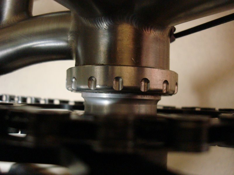

TorTor a écrit:Il faut savoir que la cuvette externe côté pédalier est plus large de 1,5mm par rapport à la gauche
TorTor a écrit:La ligne de chaine, telle que je la mesure est de 48mm.
Le Q-factor est de 172mm.
zrv a écrit:TorTor a écrit:Il faut savoir que la cuvette externe côté pédalier est plus large de 1,5mm par rapport à la gauche
A quoi est du cette différence, les roulements ne sont pas les mêmes entre droite et gauche ou pièce en plus à droite
TorTor a écrit:Les roulements sont bien les mêmes, mais les cuvettes externes n'ont pas la même largeur... Probablement parce que la contrainte est plus importante à droite qu'à gauche. Je les ai reçues comme telles à la commande.
zrv a écrit:TorTor a écrit:Les roulements sont bien les mêmes, mais les cuvettes externes n'ont pas la même largeur... Probablement parce que la contrainte est plus importante à droite qu'à gauche. Je les ai reçues comme telles à la commande.
De quelles cuvettes parles-tu :
- Les THM qui sont vissées sur le cadre.
- Les bagues rouge Cannon.
zrv a écrit:Ok, quand j'ai posté il y avait pas les photos.
Perso, car je trouve que cela aurait fait bien plus beau, j'aurais mis l'axe dans l'autre sens en faisant faire une petite bague de 1,5 mm à mettre à gauche entre la butée et le cache poussière rouge, et à droite j'aurais mis le cache poussière entre le roulement et la bague noir afin qu'il protège le roulement et la bague noir aurait donc fait 1,5 mm de moins.

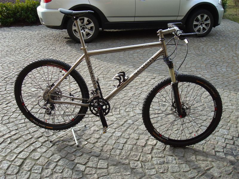

le stefious a écrit:Alors, tu as bravé la météo ce dimanche pour un ptit essai de ta sublime machine. Pour le réglage du dérailleur avant les vis étaient-elles assez grandes ou vaut-il mieux mettre un double? Et au niveau rigidité par rapport à l'XTR ça donne quoi ? Il est à combien en poids maintenant? En tout cas très content du résultat et ça claque bien.
Pour nous, Fabrice nous avait concocté un parcours pas tiré des vers mais pas si dégueu que cela et même pas froid, j'ai pas osé prendre mon Optimo sans les protections des manivelles ...donc full rigide.

TorTor a écrit:zrv a écrit:Ok, quand j'ai posté il y avait pas les photos.
J'ai testé la remise en place a l'endroit de l'axe.
Là, plus rien ne va... ligne de chaine de 40mm et manivelles plus de tout centrées.
Avec une pareille ligne de chaine, à partir du 6ième pignon, la chaine a tendance à monter sur le 44 (elle accroche sur l'ergot).
zrv a écrit:TorTor a écrit:zrv a écrit:Ok, quand j'ai posté il y avait pas les photos.
Donc il y a quelque chose qui m'échappe avec les côtes que tu as donné plus haut .
En effet, si tu inverse l'axe et que la cuvette de gauche fait 1,5 mm d'épaisseur en moins que celle de droite, l'axe devrait etre déporté sur la droite et on devrait avoir une ligne de chaine de 48 + 1,5 soit 49,5 et non 40 mm.
