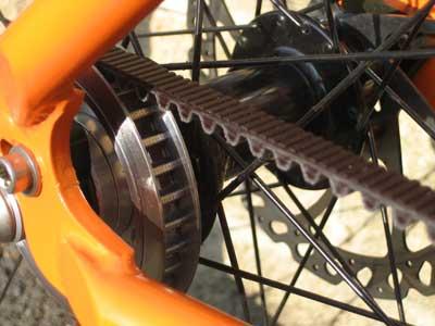

Bryce a écrit:sur ces photos difficiel à dire... mais il y a 3 solutions utilisées:
j'ai un kit comme celui là en commande pour mon SS

BIGGAR a écrit:On la passe comment la courroie dans le cadre?
Elle sont un "maillon rapide"?
BIGGAR a écrit:évidemment que non !
On la change comment alors? y a un truc qui m'echappe...
Le cadre est il demontable???

Oui et elles tournent à quelle vitesse tes courroies? Et par rapport à ta cadence de pédalage?
On peut aussi parler de la tension de pose qui est d'un tout autre ordre de grandeur que ce qu'on peut faire sur un vélo.
Donc pour ce qui est de la transmission par courroie, pourquoi pas, mais il y a quand même quelques problèmes majeurs!
