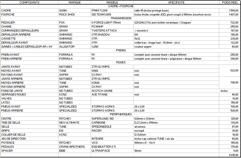

Messagede coach » Jeu 12 Nov 2009 18:27
fafe28000 a écrit:Ton avis est très très intéressant pour moi.
Car je roule actuellement sur un anthem X. Et que je me tate pour passer sur un titane.
Mon pote roule avec un titane et possède un spe épic marathon. Aujourd'hui il ne roule qu'avec son titane même sur des sorties de 100km.
Il me dit "gros pneus + cadre titane + tige de selle titane", c'est TOP.
Tu peux me faire un listing de ton montage ?
voici le descriptif du montage qui est quasiment fini. Manque plus que la tige et le cintre.
Tous les poids sont vérifiés sauf la tige et le cintre.

Messagede bread » Jeu 12 Nov 2009 18:32
Je suis assez sceptique quand au poids final. Mon Skyde est monté plus "light" et je suis plus lourd
Marre des pneus lights

Messagede coach » Jeu 12 Nov 2009 18:41
bread a écrit:Je suis assez sceptique quand au poids final. Mon Skyde est monté plus "light" et je suis plus lourd
oui effectivement, cela reste du pièce par pièce.
J'essairai de le faire pesé une fois qu'il sera fini.

Messagede bread » Jeu 12 Nov 2009 18:45
C'est les pièces pesées par tes soins ou les poids constructeurs ?

Messagede coach » Jeu 12 Nov 2009 18:54
bread a écrit:C'est les pièces pesées par tes soins ou les poids constructeurs ?
Tout à été pesé avec ma balance (sauf cintre et tige).

Messagede bread » Jeu 12 Nov 2009 19:02
Je retire ce que j'ai dit, il y a des détails plus léger que les miens, ce qui explique les 100grs d'écarts

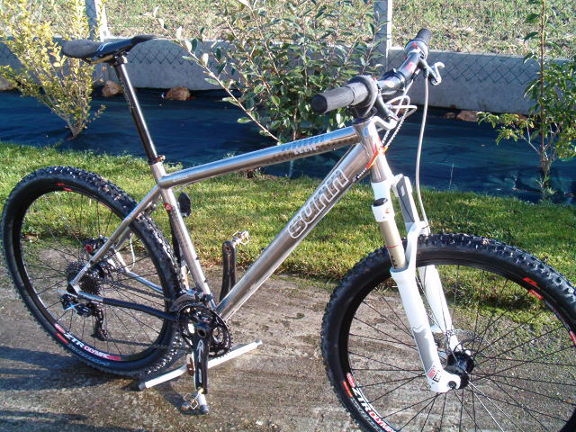

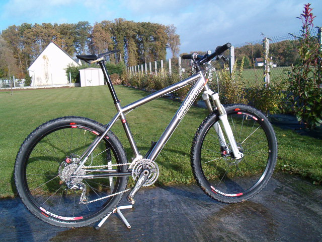

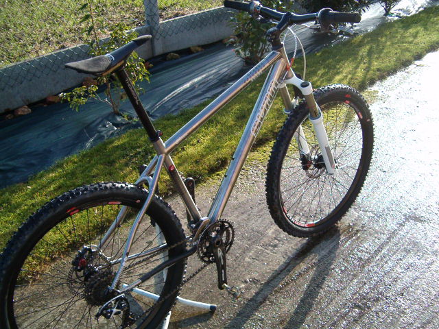

Messagede coach » Sam 14 Nov 2009 10:35
Montage terminé. Voici les premières photos.
Finalement, j'ai conservé ma potence rotor S2 90mm et le cintre easton monkey lite sl.
La tige thomson est provisoire en attendant la NU.
Premier roulage demain.
coach

Messagede MANU » Sam 14 Nov 2009 10:43
et bien il est superbe ton spad coach. Les gars de mettray n'ont qu'à bien se tenir maintenant car tu vas envoyer du gros avec :lol: :lol:
Sinon une seule remarque, effet d'optique ou ta selle est réglée bizarement. j'ai l'impression que le nez est vachement haut :wink:

Messagede viper39 » Sam 14 Nov 2009 10:59
joli vélo!
ta selle a l'air effectivement un peu sur l'arrière.
As tu pesé le vélo mis à part le tableau stat ?

Messagede fafe28000 » Sam 14 Nov 2009 11:05
Très joli : sobre, class.
J'allais faire la même remarque, le bec de selle point vers le haut.
Je constate que toi aussi tu es un adepte du cintre relevé. Comme mon pote, faudrait que j'essaie un jour pour voir...

Messagede bread » Sam 14 Nov 2009 11:16
Je ne sais pas si tu ne gagnerais pas a passer ta fourche en 80mm et retirer quelques mm de bagues sous la potence. Le vélo est assez haut de l'avant, il va avoir tendance a cabrer.

Messagede herve 38 » Sam 14 Nov 2009 11:31
le tout accentué par le cintre relevé(trop ??) tourné vers l avant .

Messagede fafe28000 » Sam 14 Nov 2009 12:53
A mon avis, il a monté son vélo sans rien réglé dans un premier temps.
Il va peaufiner ça après ses roulages....... et surtout j'attends son ressenti :lol:

Messagede coach » Sam 14 Nov 2009 13:30
fafe28000 a écrit:A mon avis, il a monté son vélo sans rien réglé dans un premier temps.
Effectivement, après une sortie, j'aurais sans aucun doute modifié la position de la selle et du cintre. Et puis j'attend toujours mon tom bar 10D...
Je ferais une pesée du vélo complet une fois que j'aurais tout le matos.

Messagede ecureuil62 » Dim 15 Nov 2009 16:02
Voilou le mien, modele 2009. Montage d'origine, pas tres éxotique mais bien efficace. :wink:
prim ti
ecureuil62
Messages: 19
Inscription: Sam 7 Nov 2009 13:26
Localisation: boulogne sur mer
Messagede ecureuil62 » Dim 15 Nov 2009 16:07
une t'ite dernière
prim ti
ecureuil62
