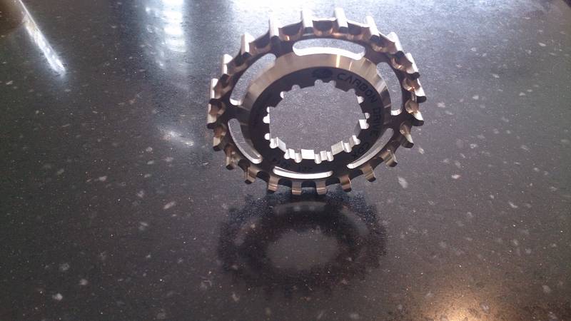

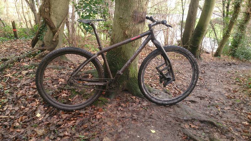

Messagede albert » Lun 15 Fév 2016 13:28
Un retour sur le rgx en photo, Du pur bonheur...
Sinon une tof du pignon gates ils ont changé le design
Plus lourd, mais 5 Mm de large, mieux pour les corps de roue libre.84 gms en 22 pour faire un 42 x22 en 27,5(singlespeed, évidement).

Messagede valino » Mar 16 Fév 2016 07:32
vraiment une réussite ce vélo... 8-) la Lauf lui donne même un air de sanglier, sorti du fond du bois...
valino
Messages: 270
Localisation: La Rochelle
Re: Transmission par courroie
Messagede PapyTA » Mar 16 Fév 2016 16:59
Vu la photo, on dirait un générique. Mais quand on sait ce qu'il y a sous la couche de boue...
PapyTA
Messages: 3081
Localisation: Angers
Messagede albert » Mar 16 Fév 2016 18:50
il m'en a fallu du temps pour le recouvrir de cette boue liquide , a la main pour la photos ..... :mrgreen: :arrow:
merci pour les compliments ils reviennent a JP .
il mange bcp de bouillasse en ce moment ..... de quoi tester la stabilité et la motricité du bike .
albert
