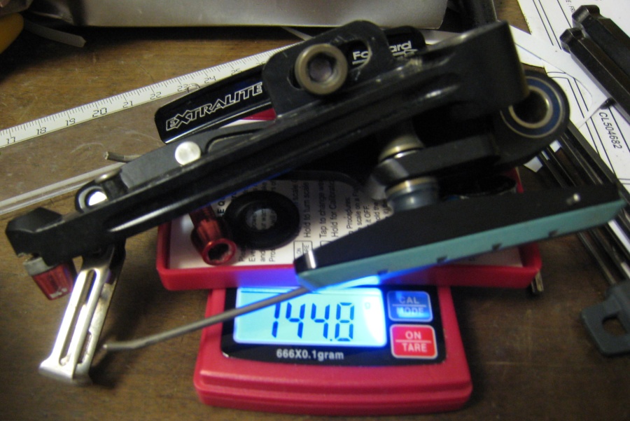

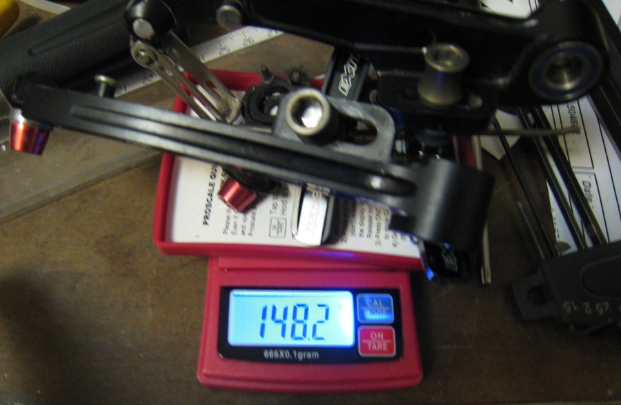

Messagede Klarf » Dim 26 Avr 2009 12:41
voilà l'optimisation de mes étrier v brake:
étrier avid ultimateressort titanevisserie entièrement alu (4 m3*10, 4 m5*15, 4 m5*10)
porte patin extralite, avec la moitié des "rondelles" (18.4g nu sans attache patins ni patins)
patins swisstop pour céramique pour l'arrière, et des jagwire céramique pour l'avant (plus lourd)
pour les leviers, j'ai des avid ultimate argent avec visserie entièrement alu (4 m4*10 et 2 m5*30)
tout ca sur jantes céramiques (mavic cross max sl) ca fait un beau ensemble très fonctionnel et relativement léger :D

Sont-ils plus larges que des étriers XTR M970 ?
Beb83
Messages: 136
Inscription: Dim 31 Aoû 2008 20:07
Re: Parlons v-brakes
Messagede Klarf » Mer 30 Déc 2009 18:21
j'ai plus le poids en tête pour les xtr, mais les ultimate sont plus léger, mêmed'origine, et après optimisation l'écart doit ce creuser ;)
Messagede RyoHazuki » Mer 30 Déc 2009 18:25
tu es presque au poids de mes SD SL tunés :shock:
