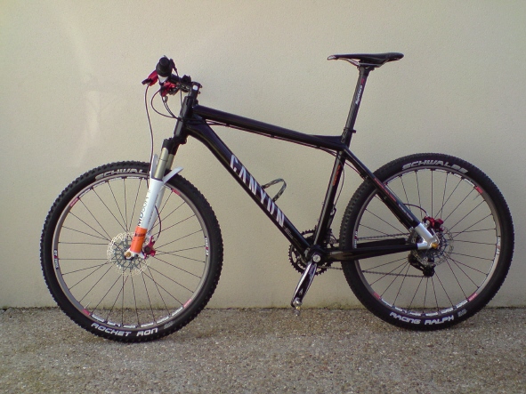

scalpel57 a écrit:"Doc holliday" effectivement au niveau poids :shock: , mais tu dis que tu l'associes a un RR en 2.1 a l'arr, ton RORO ne fais pas un peu petit a coté. Peux tu nous donner tes mesures au ballon :wink:
Du tout, le Roro ne fait pas petit à côté du RR.
Voici les dimensions prises sur les 2 pneus
Roro : Ballon 48,0mm Crampons 51,4
RR : Ballon 49,8mm Crampons 50,3
Si je prends la hauteur mesurée avec la jante, au ballon, les dimensions sont les suivantes : Roro 62.5mm et RR 65mm
Donc vu du dessus, on ne voit pas de différence ou si peu. Vu de côté comme sur la photo si on compare bien, effectivement il y a un chouïa.
oui effectivement pour moi je suis en:
RORO 2.25 50/54 a 1.75bar sur jante AMC
RR 2.1 50.5/52 a 1.75bar sur jante AMC
c'est bizare les différences que l'on trouve avec le meme pneu que ca soit en poids ou en largeur :shock:

Messagede Doc holliday » Dim 15 Fév 2009 22:56
:idea: Par contre Scalpel57, ton RR fait quel poids :?:
Le mien fait 422g, ce qui expliquerait peut-être cela :?:
Messagede scalpel57 » Dim 15 Fév 2009 23:04
Doc holliday a écrit::idea: Par contre Scalpel57, ton RR fait quel poids :?:
je n'ai plus le poids en tete mais il est largement plus lourd je dirai dans les 450gr, donc effectivement ca s'explique :wink:
