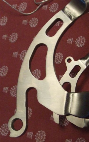

Sauf erreur, les pattes sont les mêmes. Seule l'épaisseur des tubes est variable sur les Sola / IMX et constante sur le Verve, d'où le léger surpoids.

J'ai cru comprendre que depuis 2 ans les magnifiques pates forgées du Sola ne sont plus installées sur le Verve (en plus des tubes straight vs double butted). J'avais vu le un Verve à Metz (encore équipé des belles pates en 6/4 forgées), mais antérieur.
Edit du post après vérif différences pates Sola/Verve
Détail pate verve :
Détail pate Sola :
Pour le passage des cables, tout par le bas est pus délicat. J'ai installé de chaque coté un liner nokon sur toute la longueur. En croisant les cables, tu protèges aussi la douille de direction. Autre petit avantage : il y a moins de gaine et celà facilite l'utilisation d'un derr. avt route.
Le passage SOUS le tube sup est aussi très bien, mais dans ce cas, j'aime la solution cannondale avec une gaine sur toute la longueur (plus lourd, mais au combien plus fiable).
Je n'aime pas le passage SUR le tube sup, parce que celà occsionne pas mal de rayures très visibles vues du haut.

Ouah, je reconnais cette photo :lol: :wink: . Oui, vous avez raison, les pattes ne sont pas estampillées Seven, et ne sont pas exactement travaillées de la même façon.
N'empêche, le cadre est à 1508g, ce qui reste très compétitif et permet même de monter un vélo complet sous les 9 kg.
