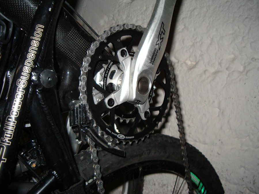

Messagede Bryce » Lun 30 Juil 2007 13:38
frank a écrit:C'est ça sauf qu'il ne font pas de 29 mais un 28
C'est ce que j'ai vu mais c'est vrai qu'il y a 2 soucis ,la ligne de chaine mais ça depends ce que tu utilises le plus et le degagement du cadre pour le 28 y as pas interet a ce qu'il y est beaucoup de boue
sur mon xt la ligne de chaîne en a été amélioré... le pignon median de la k7 tombe pile poil entre les 2 plateaux ! faudrait juste que je mette un 42 à la place du 44

Messagede zrv » Lun 30 Juil 2007 13:44
Tu aurais une ou deux photos de ton pédalier pour voir ce que ça donne ?

Messagede Bryce » Lun 30 Juil 2007 17:09

Messagede TLR 91 » Lun 30 Juil 2007 17:46
ah oki merci
mais c'est vrai que 42x28 & 11x34 me parait plus adapté non?
Ya plus qu'a trouver un bouclard qui fait du TA en un délai raisonnable :lol:
TLR 91
Messages: 2748
Inscription: Ven 26 Aoû 2005 11:37
Localisation: 91
Messagede Bryce » Lun 30 Juil 2007 18:29
perso le 11-32 me va très bien... avec 28 devant en XC Marathon et 29 pour les circuit court et raide typés coupe de france... par contre le 42 permet de rester plus souvent sur la plaque ! le but étant d'utiliser toute les vitesses
