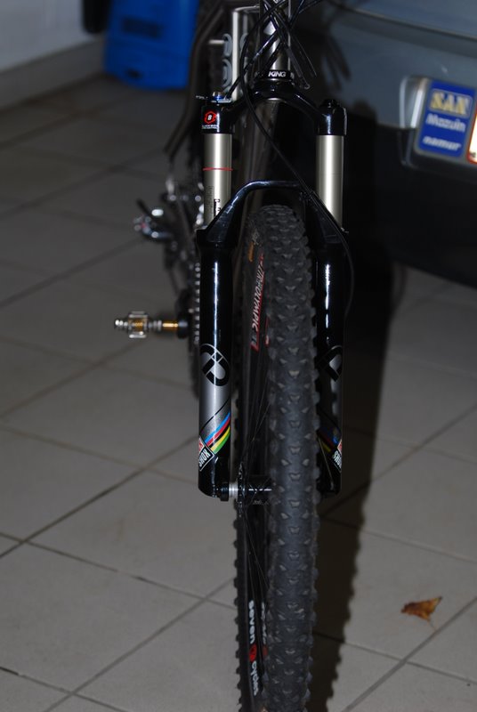

Après l'essai et réglage de la Sid de Gorg, je ne pouvais pas laisser mon "vieux" sola affublé de sa très(trop) confortable Reba WC.
Une SID WC, d'accord, comme la Ford T, de n'importe quelle couleur du moment qu'elle soit noire :D C'est plus discret pour masquer les renforts carbone...
Elle est arrivée cette semaine : 1500gr tout pile pivot non coupé et niveau d'huile non vérifié. Avec un pivot coupé à 207mm, gain de 27gr soit 1483gr net. Pas de quoi fouetter un chat par rapport à la Reba WC (1519gr avec bcp d'huile à l'intérieur)
J'attends encore l'étrier PM (Magura qui doit se frotter les mains du choix PM de RS :evil:)

Messagede Olibabe » Mer 5 Nov 2008 15:57
Superbe en effet!
Quand tu auras démonté ta fourche, dis-nous ce qu'il y avait d'huile dedans stp. :wink:

Messagede TorTor » Mer 5 Nov 2008 16:36
RyoHazuki a écrit:magnifique, une tuerie =D>
titis76550 a écrit:il est superbe
Olibabe a écrit:Superbe en effet!
Pour l'huile, c'est sûr il y en a, au dégonflage, il en ressort (huile translucide jaune). Il y en a aussi une fine pélicule sur les jambages. Par contre les quantités ne sont pas vérifiées, les mousses de joints non plus, et je préfère tout remplacer par le Redrum.

Messagede Olibabe » Mer 5 Nov 2008 17:40
Idem que toi sur ma Team. Je vais sans doute rouler un peu comme ça mais vérifier le tout rapidement.

Messagede TorTor » Jeu 6 Nov 2008 07:45
Gorg a écrit:Superbe évidemment.
Par contre Tortor tu m'as habitué à de plus belles photos :wink:
ps: commentaire de niche gaumais comme dirait Steph'
Je dois en refaire (peut-être ce WE) avec les nouveaux pneus (NRR 2.1 - tant pis pour le poids, mais un peu marre des SS pas assez polyvalents), mais pas trop le temps. La photo en extérieur a été faite dans le noir complet (mise au point par IR du flash, mais sans viseur :D
