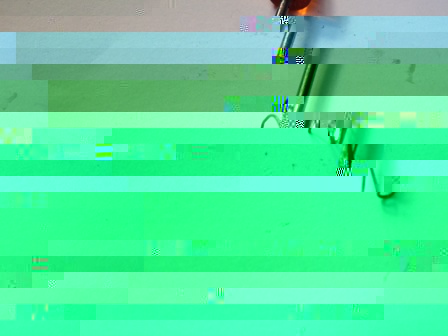

La première victoire Gatouille, c' était d'avoir tout remonté dans le bon ordre et synchronisé... mais j'étais tellement obnubilé par ça que je n'ai pas porté assez d'attention aux autres détails qui se révélent très importants !!!
Pour avoir les ressorts en pièces détachées, c'est mission impossible j'imagine...
voici la tête de celui qui s'est barré :
Je ne vois pas bien comment ils sont positionnés et surtout comment ils agissent sur les cliquets.. Je consulte le site IBC...
après consultation, ça n'a pas l'air si terrible :
La boucle se loge dans une "gorge" :
Et l'autre coté s'insere dans la rainure du cliquet :
D'après toi Gatouille, j'ai bon :?:

Messagede phill35 » Ven 7 Juin 2013 20:29
Pour tout ceux qui me soutiennent et suivent cette mésaventure, je me dois de vous tenir informé :geek:
Petite séance de remontage ce soir à la pince à épiler, au tournevis de mise au point :
- Les 3 premiers ressorts et cliquets se sont parfaitement replacés
- Seul le 4ème qui était déformé m'a donné un peu de fil à retordre (jeu de mot inside)
Mis en vitesse 11
Tout remonté en 3 minutes car rien désynchronisé (pas fou :? )
Au pied d'atelier et dans la rue devant chez moi sans forcer sur les pédales, avec la commande interne en vrac car j'ai du la démonter et elle n'est plus en phase avec les câbles secondaires....
Cela a l'air de fonctionner :o Les vitesses ont l'air de passer normalement en terme de développement.
Demain je règle cette histoire de commande interne et je fais un essai plus sérieux pour voir si le ressort abîmé n'entache pas le fonctionnement.
J'ai aussi la roue libre sur les 7 premières vitesses qui semble faire un bruit différent qu'avant le démontage... Elle claque plus.
Affaire a suivre...
Je remercie le Dieu du VTT d'avoir pourri la météo pour me permettre de me concentrer sur cette histoire :mrgreen:
