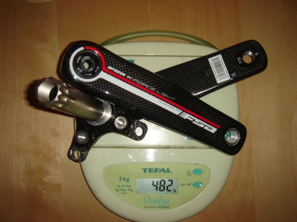

Messagede LudoTA » Jeu 27 Sep 2012 15:49
$eboss a écrit:faudrait que quelqu'un test pour nous si c'est "shims" peuvent se monter sur des manivelles FSA :P
Oui j'ai un copain qui les a montés sur des manivelles FSA, ça va bien.
Avec les promos Chain Reaction, le FSA fait un carton en ce moment ;) mais ça reste plus lourd que le Race Face :D
En plateaux TA 34/22 avec des "shims" maison :
Les "shims" officiels :
