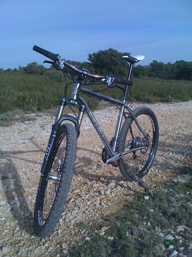

Pour le CR, 29km cet aprem, je n ai pas encore la bonne position sur le velo et pas parfaitement reglé le rebond de la fourche.
Pour le ressenti, pas assez de km pour donner un vrai commentaire. Surtout que ça fait plus d un mois que je n ai pas roulé, donc pas de cannes...
Mais j ai noté :
- velo très stable en descentes roulantes, je n ai pas fais de descentes technique
- meilleur motricité en grosse pente que le skyde, je passe mieux avec les pneus.
- le confort est bon, c est pas trop raide
- Les R1 2012 sont mieux que les 2011 :-) et vive le disque en180mm devant
- transmission cassette xx 11*32 / sram force / twister xx NICKEL.
J ai pris des photos, mais le chargeur de l ordi a grillé, donc en ligne lundi.

Messagede xth » Dim 27 Jan 2013 17:53
Quelques news du sola après une bonne sortie de 29km ce matin trop tôt dans le Lubéron.
Beaucoup de boue, d'où l'état du vélo après la sortie. Mais pas de surprise, hyper stable; bonne motricité tant qu'il y a des jambes.
Le 11/32 est trop court, il va falloir que je passe sur une XX 11/36 et donc changer le Sram Force par un XX chape moyenne.
La position actuelle est bonne, plus de douleur, je n'ai pas eu le temps de mettre à taille les durites de frein, mais j'ai fait celle de la reverb.
J'ai bien envie de voir s'il existe des leviers un poil plus long pour R1. Je vais comparer ça avec les carbone de mes anciens freins.
Donc quelques modifications à prevoir pour les prochaines semaines :
- Potence Seven avec visserie titane.
- cassette 11/36 XX
- dérailleur XX chape moyenne.
- chaine neuve (Sram ?)
Seven Sola Steel SS 29er 2006, courroie Gates par Levacon

Messagede xth » Dim 27 Jan 2013 18:19
ubo a écrit:il est à ta taille ce cadre ?
Tige super sortie, potence super longue ??
Il est bien prévu pour une fourche de ce débattement ?
Oui la taille est bonne, j'ai juste légèrement remonté la sortie de selle.
Potence de 100mm et oui belle sortie de selle, mais le drop est de 75mm.
J'utilise des manivelles de 170mm.
Cadre conçu pour fourche de 120mm

Messagede ubo » Dim 27 Jan 2013 18:35
xth a écrit:Cadre conçu pour fourche de 120mm
Ton angle de selle est de combien avec ta fourche ? Aurais tu le plan de ton cadre ?
ubo
Messages: 9518
Re: Seven Sola
Messagede Dementia » Dim 27 Jan 2013 18:52
C'est là que l'on voit que les mecs du Sud n'ont pas la même définition d'une sortie avec "beaucoup de boue" que les mecs du Nord :mrgreen:
Tu as un delta selle/cintre de combien ?
J'aime bien le résultat en tout cas.

Messagede albert » Dim 27 Jan 2013 18:59
toujours le boitier de pedalier un peu trop haut chez sSEVEN ....
J'avais sur le dernier sola diminué de 10mm volontairement la hauteur de boitier de pedalier pour "retrouver la valeur que je leur avais donné ".
albert
Messages: 1575
Re: Seven Sola
Messagede xth » Dim 27 Jan 2013 19:25
Klarf a écrit:Pourquoi vouloir des leviers plus long pour tes R1? Pourquoi tout simplement les rapproché un peu?
Tu peux faire une photo du poste de pilotage pour voir comment tu as tout placé?
Avec les twister, je ne peux pas plus les rapprocher.
Pas de photo, tant que je n ai pas raccourci les durites.
Bon ok, pour le Sud c'était beaucoup de boue... J ai plus l'habitude de la boue :-)
@ albert, oui le boitier est très haut, c'est moi qui ait demandé.
@ dementia, drop de 75mm
@ ubo, j' ai le pdf et peux mettre les côtes en ligne demain.

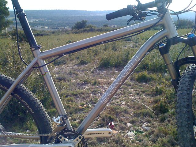

Messagede PapyTA » Dim 27 Jan 2013 20:51
Ta selle me parait également un poil trop avancée sur le chariot. Effet d'optique ?
PapyTA
Messages: 3081
Localisation: Angers
Re: Seven Sola
Messagede xth » Lun 28 Jan 2013 09:58
PapyTA a écrit:Ta selle me parait également un poil trop avancée sur le chariot. Effet d'optique ?
Non ce n'est pas un effet d'optique, elle est trop avancée de 5mm, je pense.
La hauteur de TDS peut aussi être baissée de quelques mm.
Je dois ajuster ça.

Messagede xth » Lun 28 Jan 2013 22:17
J ai reçu ma potence seven alu, monté une visserie titane et une pesée => 140g en 100mm c est pas light du tout. Mais je l ai vraiment pas payé cher.
Sinon hauteur de selle ajustée de - 15 mm, selle reculée de 5mm, toute petite sortie nocturne, c est beaucoup mieux, je vais reajuster au besoin lors de la prochaine vraie sortie.

Messagede xth » Mar 29 Jan 2013 00:05
PapyTA a écrit:Je suis quand même surpris que tu aies à effectuer autant de réglage de positionnement sur un vélo exclusivement fabriqué sur mesure.
Faut dire, qu'au montage je n'ai pas suivi les plans... Puis j'ai trop remonté l'assise, donc j'ajuste au fur et à mesure.
