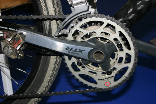

Messagede Mspark » Mar 15 Jan 2008 19:14
j'ai trouvé ça http://www.rotorfrance.com/catalogue.html
plateau 30dt de 104 ovale !
Le mental fait la différence !!
Mspark
Messages: 274
Inscription: Dim 13 Mai 2007 10:36
Messagede Mspark » Mar 15 Jan 2008 19:28
ça donne ça !Image
la plaque exsiste aussi en noir
Mspark
Messages: 274
Messagede mdlbuz » Mar 15 Jan 2008 19:42
ce que tu nous montre est en triple puis ça doit alourdir le XTR :?

Messagede Mspark » Mar 15 Jan 2008 19:56
mais que faut il exactement bidoullé pour adapté le plateaux extralite sur le pédalier xtr 07 ? ( il sont pourtant tous les 2 en 104mm ?!? )
Mspark
Messages: 274
Messagede proracing » Mar 15 Jan 2008 19:59
Oui mais comme les cheminés sont " soudées au pedalier, tu dois limer en biseau les branches de ton pedalier pour eviter que la chaine ne touchent les branches à la place des dents de ton plateau !
proracing
Moderateur
