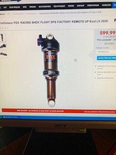

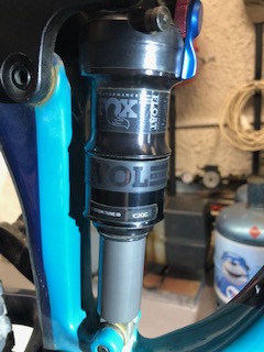

Messagede scottman2 » Ven 17 Avr 2020 12:44
Bonjour amis VAM
je voudrais changer mon amorto fox float performance de mon spectral 9.0cf , par un fox kashima même dimension mais le corps de cette amortisseur est moins volumineux est ce que cela va avoir une incidence sur mon spectral ? . merci de vos réponses
