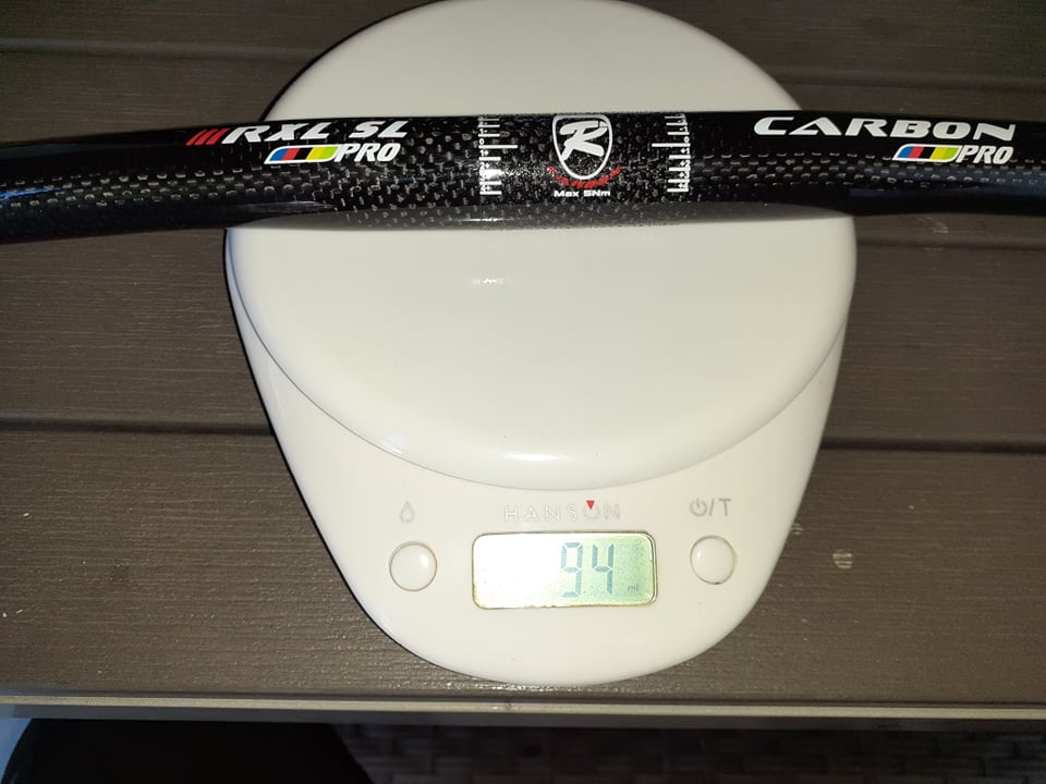

Un petit cintre en carbone de 560mm que tu as dans le garaje et une tige carbone et il arrive au 7,5kg
