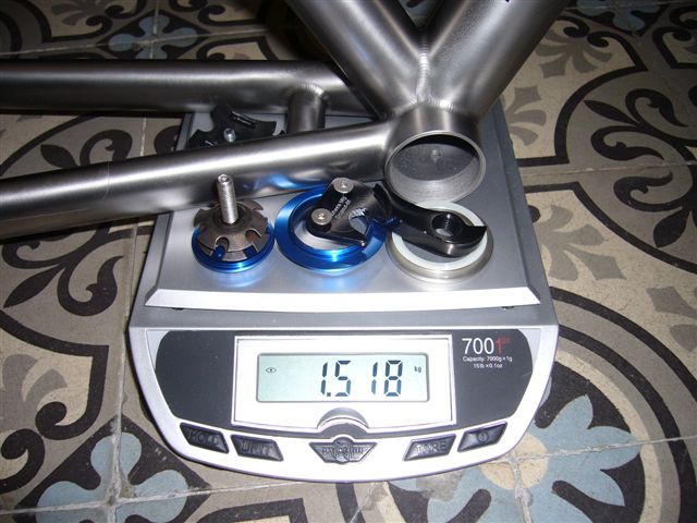

Un pesage ... une petite déception : 1275g cadre nu :evil: quand l'importateur VAN COURT annoncait 1000 / 1100 au pire.

Messagede seb@bes » Jeu 6 Sep 2007 12:42
Comme l'impatience taraude tout le monde (moi compris), ce midi j'ai pris vite fait qq clichés.
Pas de remarques sur la qualité des photos, on verra plus tard pour de plus belles :wink:
Preuve du poids du cadre nu :

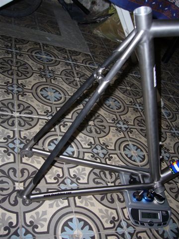

Messagede seb@bes » Jeu 13 Sep 2007 07:47
Voici les détails des soudures du cadre aisni que qq détails \:D/ :
bottom bracket :
soudures tube de selle :
tube de direction :
soudure direction bas :
soudure direction haut :
breezer dropouts :
=D>
roule (au)tant que tu peux le faire

Messagede seb@bes » Jeu 13 Sep 2007 08:07
D'autres détails :
cadre nu au déballage =
détails finitions =
(bottom bracket)
(deanlogodiagonal : titane brut sur tube brossé)
(deanlogo : titane brut sur tube brossé)
:wink:

Messagede seb@bes » Lun 17 Sep 2007 11:04
Histoire de proposer des photos dans un cadre plus naturel (mieux que le salon :wink: )
triangle arrière
head
seat
thomson chris king steer
chainstay left
chainstay right
DEAN logo
DEAN logo seatstay
Bottom Bracket - EASTON
FRONT
ASCENT REAR

Messagede toupenet » Lun 17 Sep 2007 12:42
Le passage de roue entre les deux bases me semble très étroit.
Si tu casses un rayon ou si tu montes un pneu de section supérieur à 23, ça touche ?
Sur mon cadre titane Le Vacon, j'ai aussi des grosses bases et un arrière court à 40 cm.
Le Vacon a dû faire une empreinte sur les bases pour qu'il y ait au moins 5 mm de chaque côtés de mon pneu.
