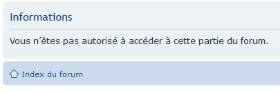

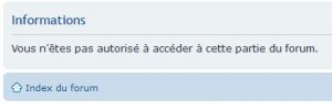

Messagede toupenet » Jeu 30 Avr 2020 10:18
Moi je ne vois pas cette photo
voilà ce que j'ai si je clique sur l’icône photo
