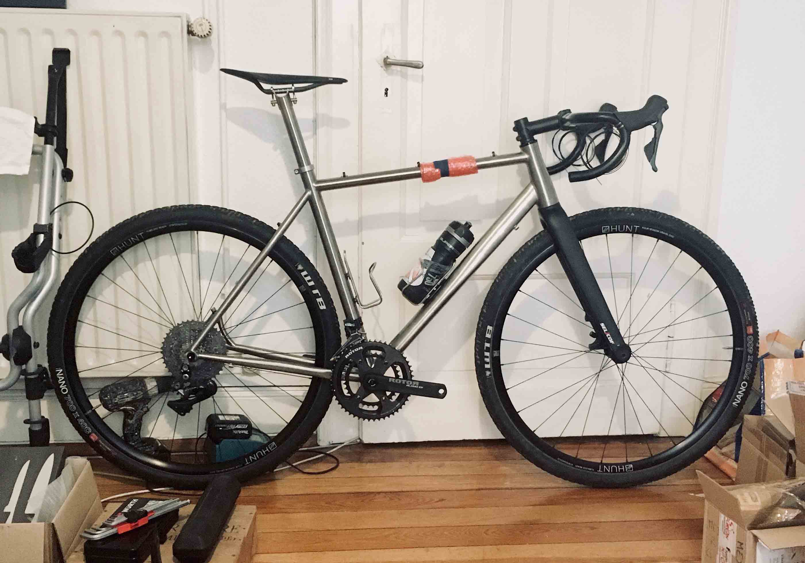

Messagede Rémi » Mer 19 Sep 2018 09:17

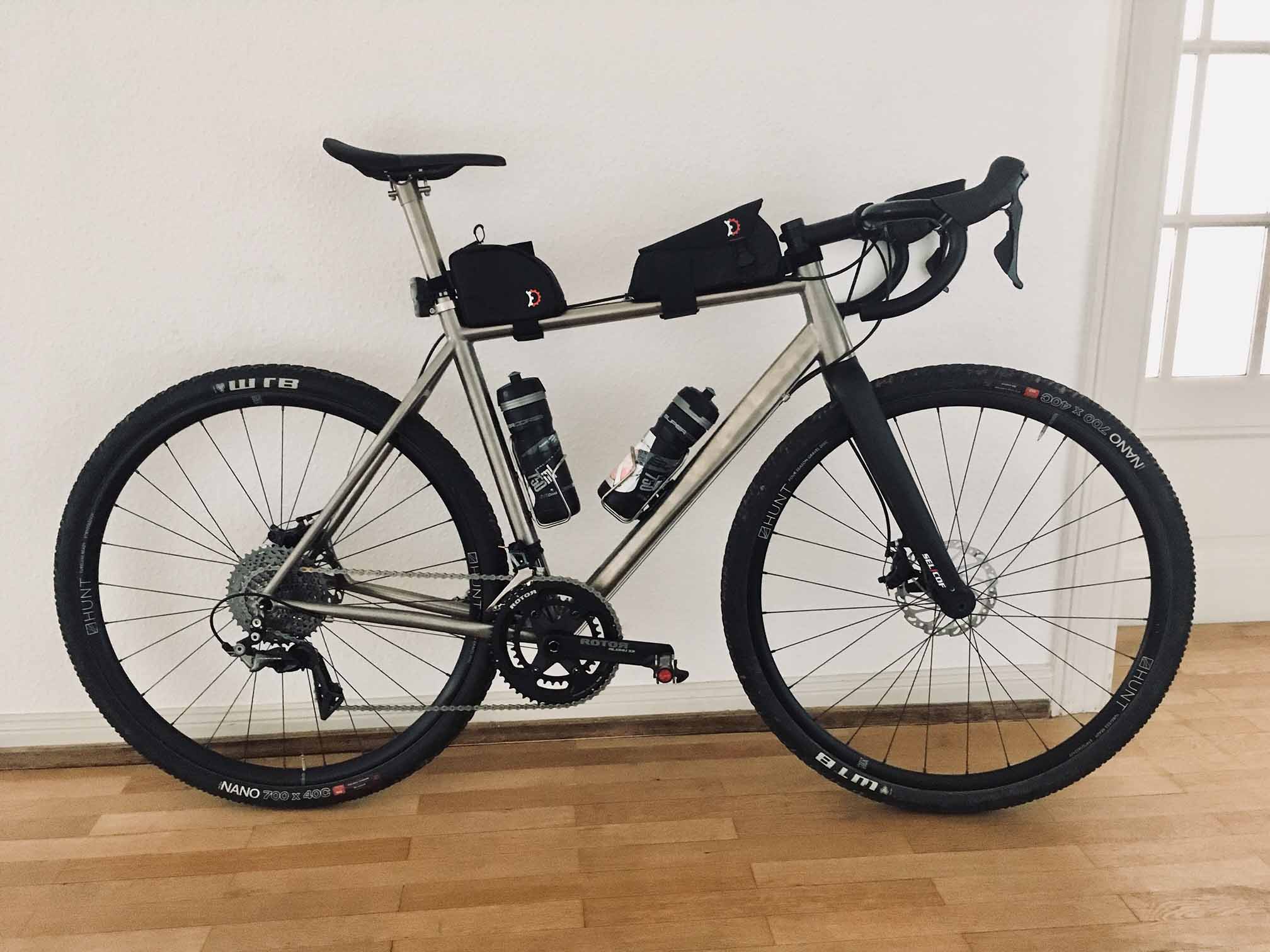

Bonjour à tous,
Le montage avance tout doucement, par petites touches de ci de là entre déménagement et boulot.
Voici une petite photo pour vous rendre compte de l'engin (la qualité est pitoyable mais ma chambre est minuscule et très peu lumineuse, je suis désolé :/) : j'essaye de vous faire quelque chose de correct ce weekend.
Pour continuer, je dois encore trouver des adaptateurs centerlock pour disques 6 trous, ainsi que la gaine la plus conseillée pour le freinage à disque mécanique (je suis d'ailleurs preneur de conseils et de références).
Bonne journée à tous,
Rémi.

Messagede Etienne » Mer 19 Sep 2018 20:50
Rémi a écrit:Voici une petite photo pour vous rendre compte de l'engin (la qualité est pitoyable mais ma chambre est minuscule et très peu lumineuse, je suis désolé :/) : j'essaye de vous faire quelque chose de correct ce weekend.
Bonsoir,
le montage donne une belle impression d'équilibre en tout cas ... c'est très subjectif mais j'aime bien, je craquerai si je n'avais un autre montage en cours :roll:
As-tu pesé le cadre ? J'avais déjà lorgné sur les cadres On One, il y a quelques années de celà, je constate qu'ils ont toujours une offre attractive, comment décrirais-tu la qualité globale du cadre, soudures notamment ?

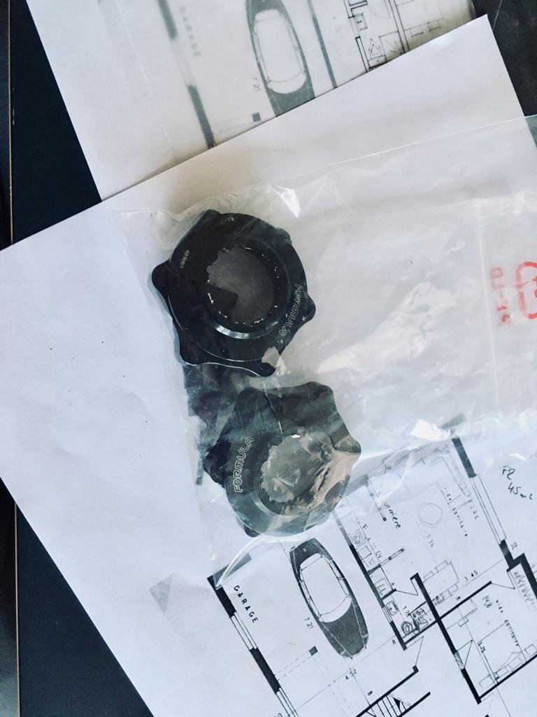

Messagede Rémi » Jeu 20 Sep 2018 09:00
Hello tout le monde,
Alors concernant le cadre, franchement pour le prix (d'autant que je l'ai racheté à un ami NON MAIS...), la qualité est plus que correct ! Bien sûr, ce ne sont pas les cordons de soudure d'un Eriksen... Mais au prix du cadre neuf, je trouve que c'est vraiment correct ! En tout cas, c'est mieux que celles de mon Colnago Titanio de 2001. Concernant son poids, je suis une buse et ne l'ai absolument pas pesé... Cette donnée étant pour moi un peu subjective dans un montage de la sorte, qui demande plus de robustesse que de légèreté. Concernant le ''kit cadre'', la fourche présentée ici n'est pas la fourche originale, qui elle est sur pivot alu. La finition du titane est lambda de chez lambda : pas de sablage. Donc forcément, la moindre sacoche de bikepacking polit assez facilement le métal et laisse donc des traces bien brillante. Qu'à cela ne tienne : ça fait baroudeur ;) La clearance est vraiment top : je pense que tu peux monter facilement jusqu'à 44mm en pneu : la versatilité et la polyvalence sont là. Je te fais quelques photos des soudures plus en détail ainsi que des petits contrastes de surface dans le weekend pour que tu puisses te faire une idée !
En ce qui concerne les roues, il s'agit du prêt d'un ami. J'ai deux autres paires de roues, chacune étant un montage tradi perso : c'est la première fois que je vais rouler sur des roues ''génériques''. Pour commencer, je trouve la tension des rayons pas au top du top, mais bon pour des roues gravel à tout faire, encore une fois, c'est un détail. Pour le reste, les roulements semblent de bonne qualité et plutôt fluide au roulage (d'autant que dans mon cas ils sont rôdés). Pour le reste, je t'en dirai plus une fois que j'aurais pu vraiment les essayer ! Je te ferai un petit compte-rendu dans 15 jours grand max.
Cordialement.

Messagede Rémi » Mar 25 Sep 2018 17:45
Bonjour à tous !
Adaptateurs reçus : montage ce soir > premiers essais au roulage demain 8-)
Je lui met le compte dans les single tracks et autres GR des Vosges ce week-end pour voir ce qu'il a dans le ventre :twisted: Faudra garder les yeux bien ouverts pour ne louper aucun champignon... :mrgreen:
A bientôt pour la suite des nouvelles !

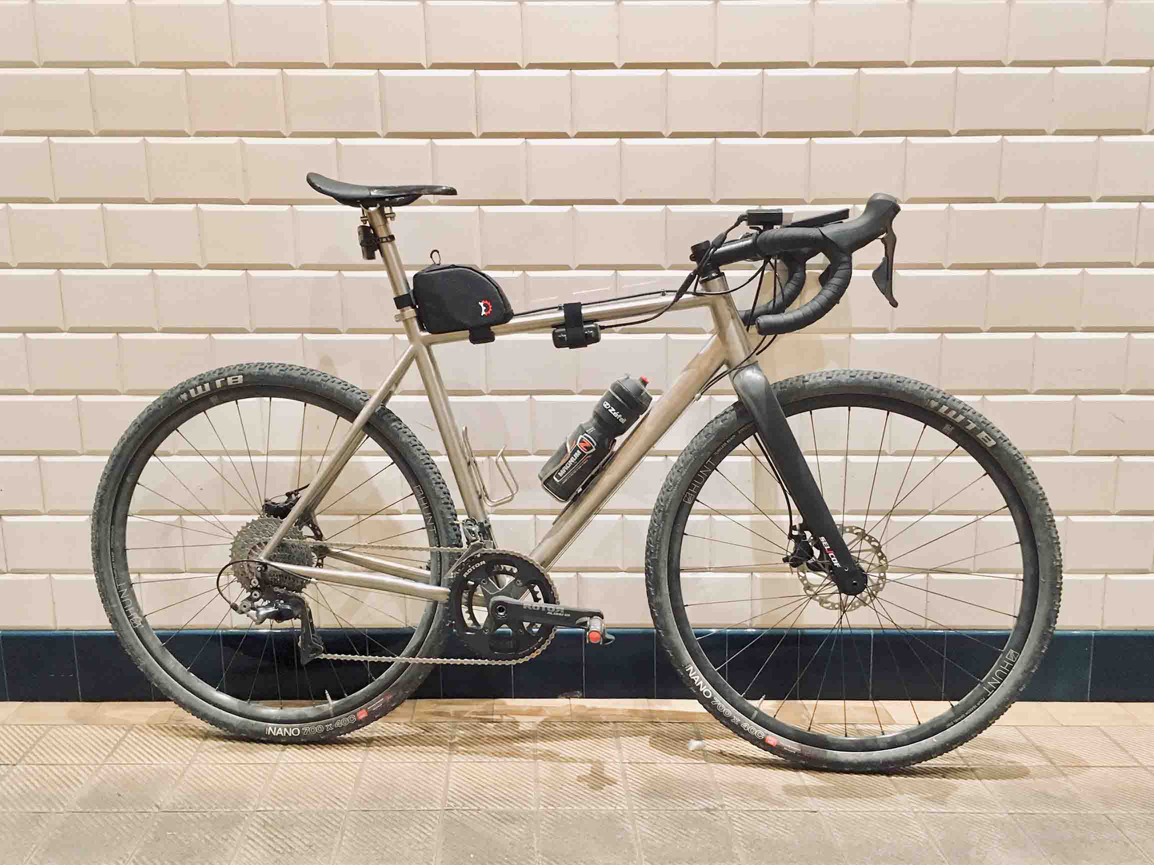

Messagede Rémi » Jeu 27 Sep 2018 11:16
Bonjour à tous !
Premier essai ce matin de la bête : encore un petit jeu dans le pédalier à régler, mais il me manque les entretoises rotor... Sinon pour le reste, tout tourne comme une horloge ! Je dois revoir la position des shifters sur le poste de pilotage : je n'ai plus du tout l'habitude de la pronation shimano. Les poignées sont tellement éééééénormes et si peu ergonomiques à côté de celles produites par campagnolo !
Je vous propose deux photos : d'après vous, la longueur de chaîne est-elle correcte ou puis-je me permettre de la rallonger de 2 maillons ?
Position grand pignon :
Position chaîne ''détendue'' :
Voili voilou ! J'espère pouvoir tout règler avant ce weekend pour l'emmener dans les chemins, histoire de lui sortir les tripes un peu !
Bonne après-midi,
Rémi.

Messagede hugo » Jeu 27 Sep 2018 18:20
Tres sympa! Il donne envie!
Je suis bien intéressé par ton retour sur les Hunt également
C'est du Thru axle?
C'est un choix le non hydraulique? J'hésite pour mon premier gravel...

Messagede Etienne » Jeu 27 Sep 2018 20:07
Bonsoir,
je n'ai pas encore eu l'occasion d'installer une transmission 11V, mais je suis un peu surpris prs ta longueur de chaîne ... qui confirme que tu ne pourras pas passer sur les plus grands pignons avec le grand plateau :?
Je sais bien qu'en double, on n'a pas vraiment intérêt à croiser ... mais bon :mrgreen:
Sinon, ce vélo a vraiment l'air sympathique ... le seul tout petit défaut, purement esthétique car fonctionnellement, c'est plutôt bien vu, est la gaine de frein sur le tube horizontal.
En attendant ton retour terrain, ça donne vraiment envie de l'enfourcher pour faire un tour 8-)

Messagede Merri » Dim 30 Sep 2018 05:31
C'est au moins 4 maillons que tu dois rajouter, pas 2. A part ça, c'est un bien joli montage. Je partage ton avis sur les poignées Shimano, je les trouve toujours aussi peu ergonomiques par rapport aux Campa. C'est peut-être aussi une question d'habitude.

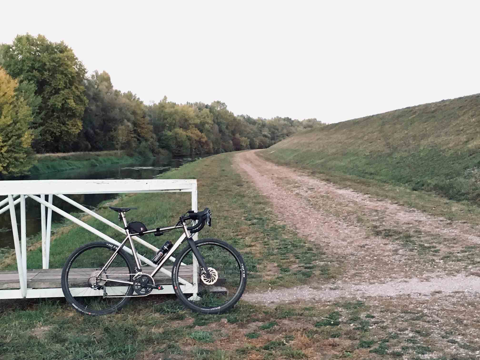

Messagede Rémi » Lun 1 Oct 2018 08:33
Bonjour !
Alors les premiers retours, des photos suivront dans la semaine après mon foutu déménagement.
Déjà concernant les freins : nickel. Franchement rien à dire, au bout d'une centaine de kilomètres, les plaquettes sont parfaitement rodées et le liquide a bien pris sa place dans les étriers. Du coup la garde est bonne, et on retrouve peut-être pas exactement le toucher des freins patins classiques, mais pas loin.
Concernant les roues : montées en pneus de 40mm, je me suis mis 2.5bars derrière et 3bars devant. Un vrai tracteur ! Ça passe partout ! Les roues sont un chouilla lourde donc c'est parfois délicat dans les passages très technique, mais globalement elles font le taf et il suffira de m'habituer.
Pour l'équipement ''général'', le porte bidon placé sur le tube vertical est vraiment pas pratique lors des phases de portage ! Je vais essayer de le déplacer sous le tube horizontal : je dois trouver un moyen de créer 2 œillets de vissage. Je suis d'ailleurs preneur de suggestions ! J'ai monté le vélo avec un cintre de récup que j'avais sous le coude, en 40 cm... Bref c'est beaaaucoup trop étroit ! Dejà que j'ai l'habitude de rouler sur route en 42cm, et ça fait donc très bizarre dès que je me cabre en danseuse. Sans compter l'agilité et la maniabilité qu'on perd dans les petits singletracks en descente ! A changer de toute urgence donc, pour un 42 voire un 44 (je vais lancer une recherche, si quelqu'un en a un dont il aimerait se débarrasser).
Sinon, la transmission fonctionne nickel de chez nickel, une vraie horloge : on tombe vite le 34x40 dès que ça grimpe sec. C'est un régal et permet de toujours être haut en vélocité : très bonnes sensations !
Pour tout le reste, franchement, le vélo semble bien adapté à une utilisation bien bien musclée. Je vais continuer à lui en mettre plein la gueule, on verra bien mais ça a pas l'air de poser le moindre problème.
Voilà globalement concernant le premier état des lieux de la bestiole.
Bonne journée !
Rémi.

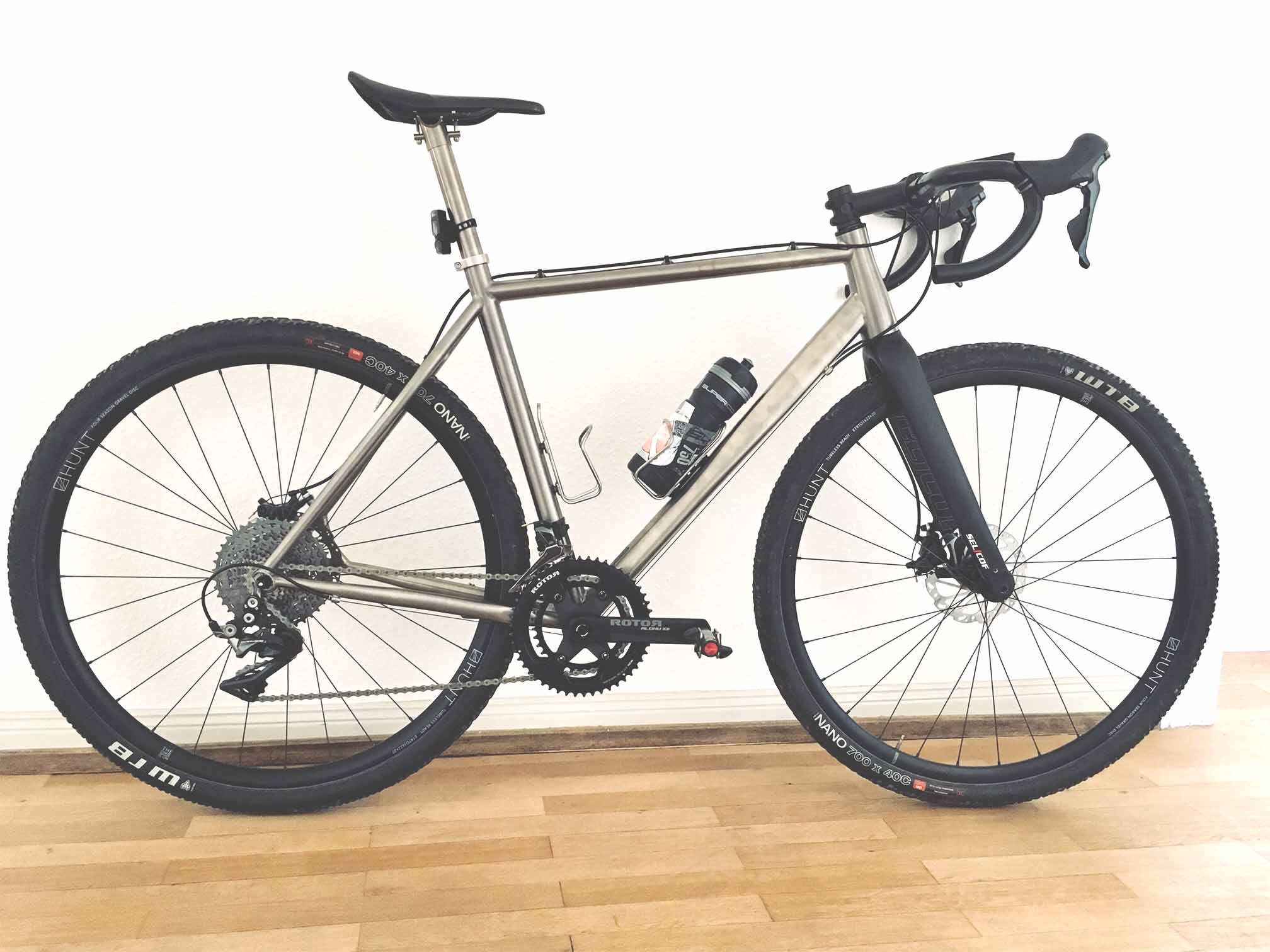

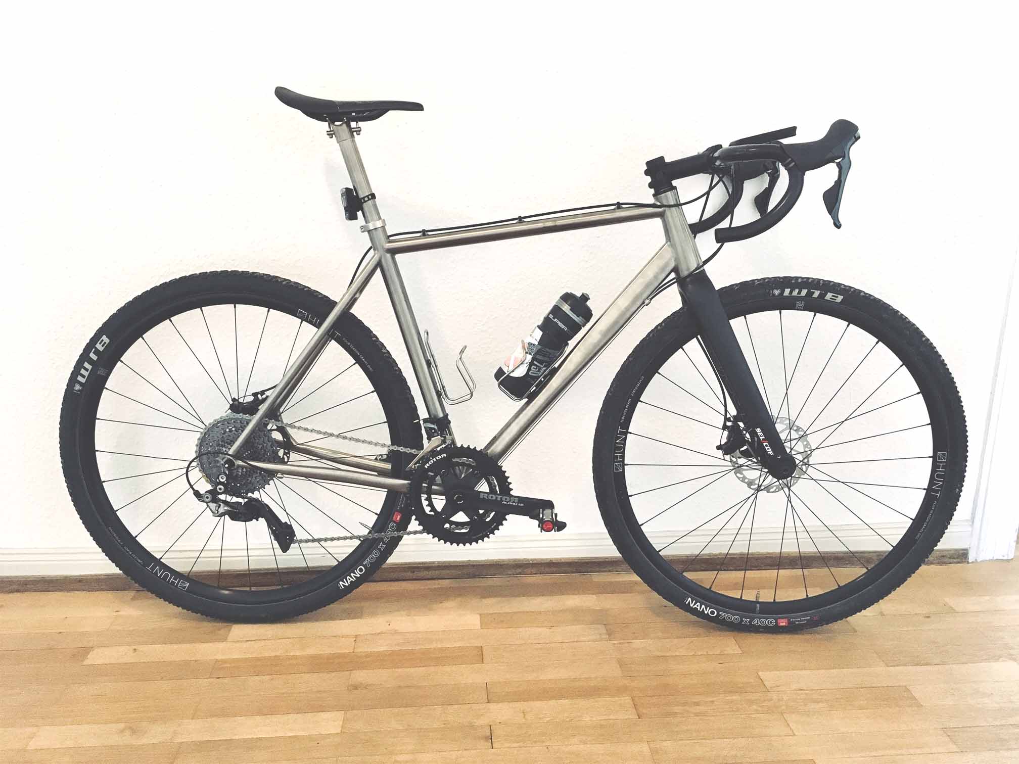

Messagede Rémi » Ven 5 Oct 2018 13:34
Bonjour !
Après plusieurs essais, le vélo fait vraiment bien le boulot. C'est un régal de pouvoir varier les plaisir en pouvant passer sur tous les revêtements. Cette après-midi je l'emmène de nouveau dans un parcours purement VTT.
Les freins Juintech répondent parfaitement, et le rôdage semble terminé : ils mordent bien et le toucher est au rendez-vous. Les roues Hunt, bien qu'un poil lourdes, sont vraiment confortables et s'avèrent parfaitement adaptées pour un usage all-road : j'aimerais réussir à me faire prêter une paire de roues cyclocross profilées pour sentir la différence, notamment en ce qui concerne le rapport confort/rigidité.
En tout cas, plusieurs personne se plaignent de l'étagement des cassettes 11-40 : bon d'accord on ne peut pas moduler les rapports aussi finement que sur du 11-27... Mais franchement je trouve que ça fait carrément bien le boulot : on exploite très bien la première moitié des pignons en roulant fort sur le grand plateau, et pareillement avec la moitié supérieure quand ça grimpe fort et qu'on est sur le petit plateau ! Je trouve d'ailleurs que le 34x40 est vraiment incontournable sur les passages raides et techniques ! Et même quand c'est moins pentu, ça permet de garder une vraie bonne vélocité, je trouve ça agréable. Après 34x42 je ne vois plus l'intérêt : dans mon cas, si la dent de 40 ne suffit pas, c'est qu'il faut porter le vélo.
En revanche, le cintre de 40 est clairement trop étroit dans les passages techniques et un peu engagé, notamment en descente : je vais essayer de me procurer un 42 cm et un 44 cm premiers prix histoire de comparer !
Désolé pour la piètre qualité des photos... Je n'arrive pas à mieux faire à cause de la taille max des fichiers qui est demandée !
Bonne après-midi à tous !

Ah et peut-être une critique concernant le cadre : je ne suis pas sûr qu'une TDS de 31,6mm soit vraiment adaptée... Une 27,2mm ajouterait peut-être plus de confort ? Tout en étant plus jolie sur le plan esthétique !
Bien à vous,
Rémi.

Messagede Arph » Ven 5 Oct 2018 13:48
Si tu veux j’ai un cintre Cannondale alu en 44 axe-axe qui prend la poussière. N’hésite pas à me mp. Sinon question, c’est quoi ta lampe avant ? La prise entre la lampe et la batterie tient bien sur terrain vibrant / cassant ?
