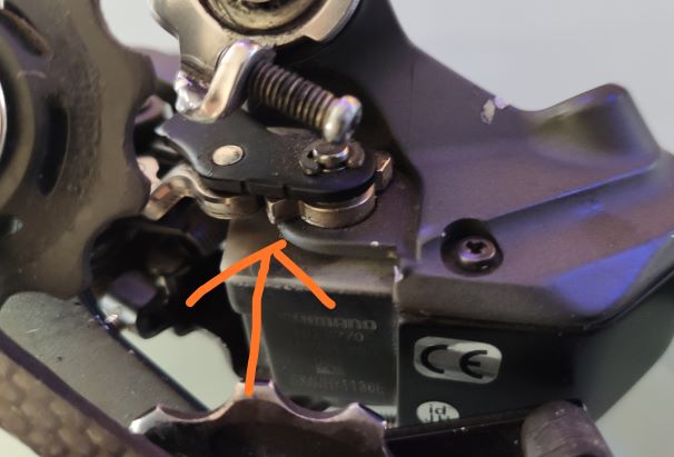

Xtof a écrit:Bonjour les Experts du DI2.
Débutant dans le système, je suis équipé d'un 6770 ou le dérailleur arrière semble "patiner" lorsqu'il monte les vitesses le bruit du cran qui devrais faire monter la chape est bien présent mais la chape semble "patiner" contre le cylindre d'entrainement ( pas sur de me faire bien comprendre )
Ca me semble être une broutille mais du coup je ne sais pas si le dérailleur est HS ou non.
Dérailleur HS.
