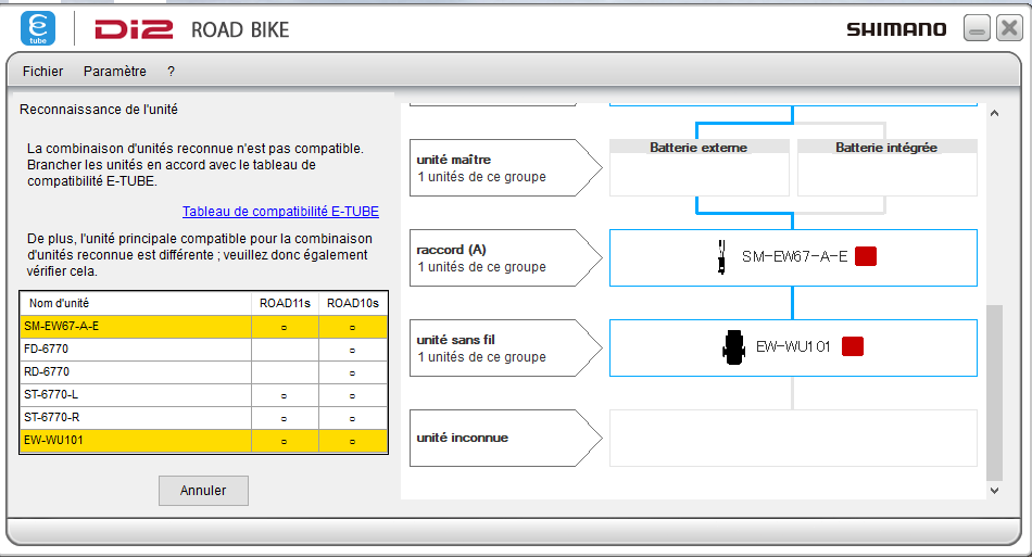

Messagede Nico22100 » Sam 22 Aoû 2020 19:42
inoga a écrit:
arnaud_74 a écrit:qui peux me dire si la MAJ via le boitier de diagnostic sm-pce1 est obligatoire sur l'ultegra 6770 Di2 10V pour faire fonctionner le d fly ?
si oui qui peux me faire cette MAJ : vélocyste? location à un forumeur ?
merci
Oui, mise à jour obligatoire !!
J'ai commencé par me commander le D-fly et ça ne marchait pas. Après lecture j'ai vu qu'il fallait mettre à jour.
Et comme le culture vélo qui m'a vendu mon cannnondale n'est pas foutu d'avoir un sm-pce1 je m'en suis commandé un. Petite mis eà jour à la maison et hop, tout marche super bien depuis.
Si t'es du coin, je te fais la MAJ gratuitement. ;)
J'ai un train de retard, je suis toujours en 10v shimano 6770 avec batterie externe.
Je suis dépassé car je viens d'acheter un compteur Bryton 860 compatible groupe électrique. Mais en testant le compteur je vois qu'il me manque au moins 3 choses:
le Dfly
un câble di2
l'outil sm-pce1 pour la MAJ
Pouvez-vous s'il vous plaît m'indiquer les références à acheter?
Pour le Dfly il existerait deux références:
EW-WU101plus ancien
EW-WU111plus récent mais ne semble pas convenir au 6770
En câble:
EW-SD50, 300 mm
Merci par avance.
Cordialement,
Nicolas

Messagede Nico22100 » Lun 24 Aoû 2020 15:46
Je suis toujours en recherche mais je ne comprends pas tout.
J'ai vu qu'un autre Dfly existait mais plus ancien: SM-EW001
Pour le câble j'ai l'impression que je peux prendre du 150mm si c'est branchement sur hauban arrière et sur le dérailleur arrière.

J'ai reçu le dfly EW WU 101 et j'ai fait le montage.
En lançant etube avec le contrôle de connexion j'ai le message d'erreur suivant:
