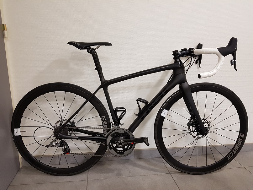

Messagede mfmik » Ven 6 Mar 2020 11:53
ma contribution:
trek emonda slr D 2020
roues asterion carbon sport 35 moyeux aivee
Boyaux veloflex carbon 23
leviers sram force hydro
pédalier et dérailleur sram red 22
cassette dura ace 11-25 11V
selle italia slr flow
potence 100mm zipp sl
cintre ritchey carbon wcs
pédales speedplay ti
6.430kil
mfmik
Messages: 1106
Localisation: haute savoie
Re: vos trek!!!!!!!!!!!!!!
Messagede tibo28190 » Ven 6 Mar 2020 12:23
Sobre et classe, il est top!!
tibo28190
Messages: 29
Inscription: Lun 13 Juin 2016 13:00
Messagede gillesF78 » Ven 6 Mar 2020 13:56
Joli.
Je suis étonné du faible poids, alors qu'il n'y a pas de composant ultra-light (à part les speedplay titane).
Le cadre doit être léger !
