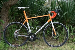

Messagede stam » Ven 19 Avr 2013 12:31
Allez, JP en a mis une sur son post, je mets l'autre sur le mien !
Vous allez me dire comment vous le trouvez tout habillé (ou presque), moi je le trouve magnifique !
... et je sais tous les efforts que JP et Jeannick ont faits pour qu'il me soit livré demain, alors un grand grand merci à eux 2 ! :D

Messagede Fireblade07 » Ven 19 Avr 2013 12:48
Et bien je trouve que c'est réussi! Bien vu également d'avoir laissé le boitié de pédalier brut, sans peinture (c'est là que l'on prend le plus de gravillons).
Personnellement j'aurai fait l'inverse sur la fourche, le orange en haut et le blanc en bas, pour la continuité avec le cadre. Sinon tu aurais pu faire la potence en orange également, ça aurait fait chouette.
On attend le montage final!
Messages: 6015
Re: Titane 650c Le Vacon RZ - vers le freinage disques pour
Messagede stam » Ven 19 Avr 2013 13:11
La potence sur la photo n'est pas la mienne, mais c'est vrai que j'aurais pu l'envoyer pour la faire émailler ; ça tient bien sur de l'alu ?
Sinon le blanc sur le haut de la fourche, c'est pour rendre la tête de fourche plus "massive" par rapport à la douille de direction (un objet clair paraît toujours plus gros que son jumeau foncé), et le orange du bas est un rappel de la couleur du cadre. Même chose pour le top tube, le demi-tube inférieur en noir vise à le rendre moins massif visuellement, je le trouvais un peu trop mastoc par rapport au tube diag.

Messagede PapyTA » Ven 19 Avr 2013 13:46
Très réussi
PapyTA
Messages: 3081
Localisation: Angers
Messagede pasqup01 » Ven 19 Avr 2013 16:36
Cachottier, tu m'avais pas dit qu'il allait être peint !
Pressé de le voir en vrai ;-)
pasqup01
Messages: 1191
Localisation: 87
Messagede faber » Ven 19 Avr 2013 16:37
J'aurais peut-être pas mis de noir, mais bon il est super comme ça, c'était une bonne idée :idea:
Tu vas faire refaire toutes tes roues ?
Impatient de voir l'ensemble monté et de lire un petit CR...
faber
Messages: 4311
Messagede stam » Ven 19 Avr 2013 17:09
pasqup01 a écrit:Cachottier, tu m'avais pas dit qu'il allait être peint !
C'est vrai qu'on n'a pas trop roulé ensemble depuis le début de l'année... donc pas trop papoté... Va falloir se rattraper !

Messagede stam » Lun 22 Avr 2013 15:31
Montage terminé :
J'aime beaucoup !! (les goûts et les couleurs, blah blah :lol: )
Réglage des étriers très facile, autre nouveauté : le SRM. Je vais enfin pouvoir m'entraîner sérieusement :mrgreen: ...
Premiers km ce matin, 40' pour voir, sous la pluie. Côté freinage, rien de concluant pour le moment, ça freine correctement mais tout est en rodage et les patins servent autant d'avertisseur sonore que de frein. Pas du tout de bruits parasites, ça ne frotte pas intempestivement, mais quand je freine c'est le brâme du cerf !!
Edit : j'en ai quand même bavé pour monter des pneus normaux sur ces fichues jantes tubeless. J'y ai laissé 4 chambres et 1 ongle... J'ai une hantise énorme de crever, et je me demande si la solution la plus simple en cas de crevaison ne serait pas d'emmener un boyau 650c de rechange : vu la hauteur des flancs de jante, ils tiennent très bien.
Autre regret : la guidoline orange, qui est un peu trop flashy à mon goût. Mais bon, pitêt' qu'avec les UV, elle va s'éclaircir...
