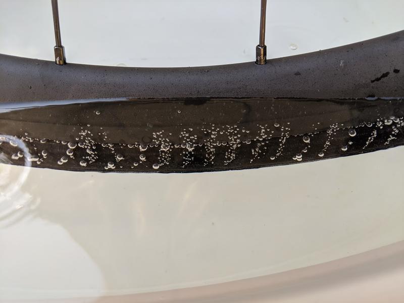

bibiforum a écrit:Bonjour à tous
J'ai une paire de GP5000TL que je viens de monter sur ma paire de roue, pas de soucis au montage, bien que quand meme super raide à installer...mais avec le liquide vaisselle, ça va.
Je constate que je perds de la pression et en y regardant de plus près, la perte se fait par les flans du pneu (les petites lignes diagonales sur les flans)
JE trouve ça très étrange, car il me semblait que le GP5000TL était un vrai Tubeless et pas un TLR.
Avez vous déjà constaté la même chose ? je vais faire une vidéo et la mettre en ligne pour étayer mon propos (et mon problème)

Julien, mes jantes n'ont pas de pb. la fuite vient bien du flan du pneu (et pas de la tringle) et je ne vois pas ce que la jante aurait à voir avec ça.
Badigeonnait le flan pourquoi pas, mais le 5000TL est un tubeless, il n'a donc pas besoin d'être étanchéifié comme un TLR.
Ce serait donc un défaut du pneu (je vais vérifier si l'avant fait pareil...)
Voila d'où ça fuit: (image générique sur laquelle j'ai ajouté les fleches Image
Salut, oui pardon, j'avais mal compris ton pb.... en effet, c'est pas normal que ça fuit du flanc du pneu.
J'ai déjà eu ce phénomène sur les Pro One quand il reste trop longtemps sans rouler ou qu'il n'y à pas de pression suffisant.
On dirait que les flancs lâchent ...
Je serais toi, je changerais de pneu pour plus de sécurité...

voici la video...sans appel
Je l'avais monté une fois avec du préventif no Flat Joe, je l'ai démonté pour changer la valve et au remontage voila ce qu'il fait.
J'espère que ce n'est pas un pb d'incompatibilité entre la gomme et le latex
https://youtu.be/sR7R0H48AhE

:shock: :shock: :shock: :shock: :shock: :shock: :shock: :shock: :shock: :shock: :shock: :shock:
ah oui ça fait peur !!!!! non ça j'ai jamais eu, même avec les pro one...
Je pensais que c'était des trous minuscules .... qui se rebouchaient automatiquement avec le préventif ...
Les pneus ont eu un problème de vulcanisation ou alors Conti a changé leur chimie du pneu ... ou on voulu rendre les tringles plus souples pour faciliter le montage.
Bon, je reste sur mes Pro One :mrgreen:

bibiforum a écrit:voici la video...sans appel
Certainement un défaut de fabrication je roule avec ces pneus depuis 2 ans et jamais eu de soucis!!!
