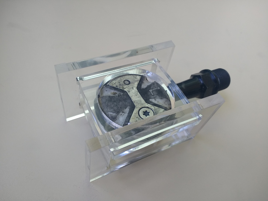

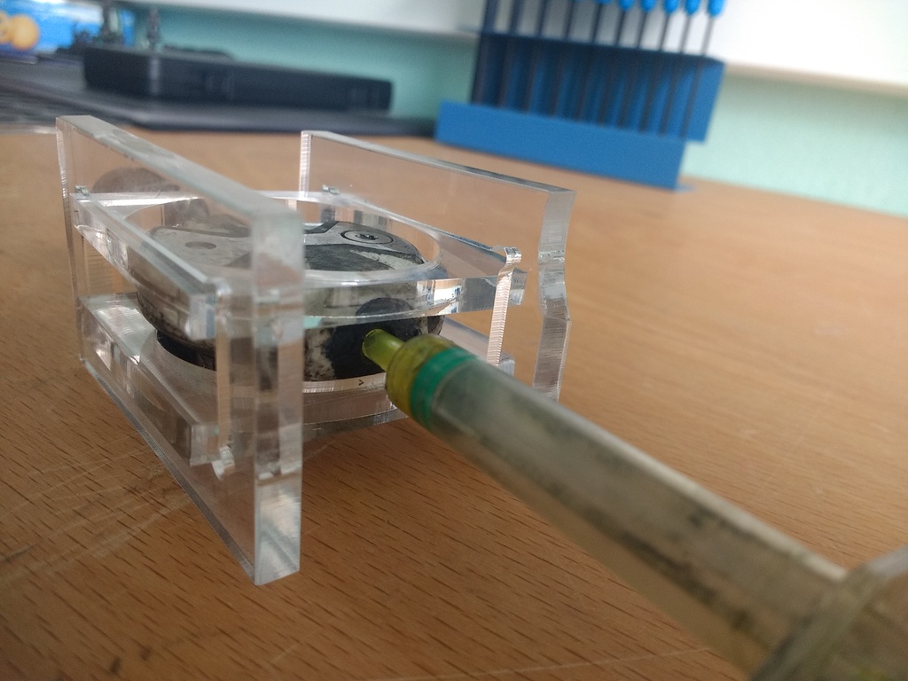

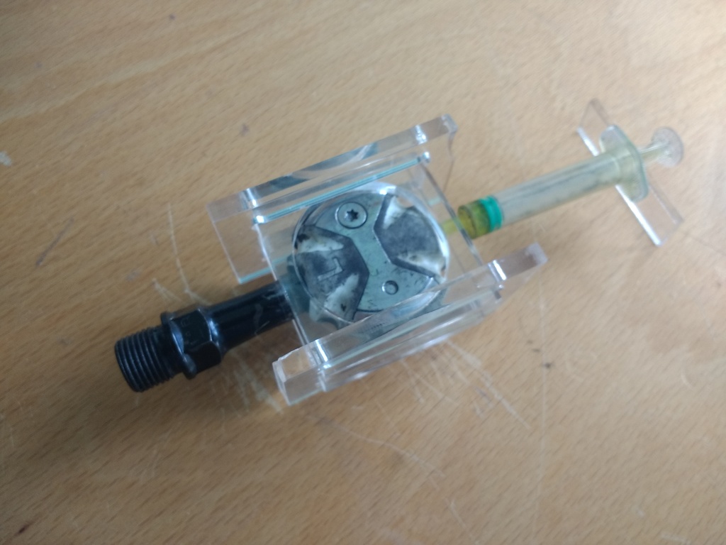

Messagede gillesF78 » Jeu 7 Mar 2019 16:24
Salut
J'ai fabriqué un mécanisme pour éviter que le "capuchon de graissage" ne saute lors du graissage avec une seringue.
L'ensemble est constitué de 4 plaques de plexiglas de 5mm d'épaisseur découpées au laser.
Les plaques de plexiglass entourent le capuchon et l'empèchent de sortir.
Video de montage :
https://www.youtube.com/watch?v=24JAzTROXcE
Voici quelques photos :
Avec la seringue...
Vue d'ensemble
Mécanisme avec la seringue de graissage

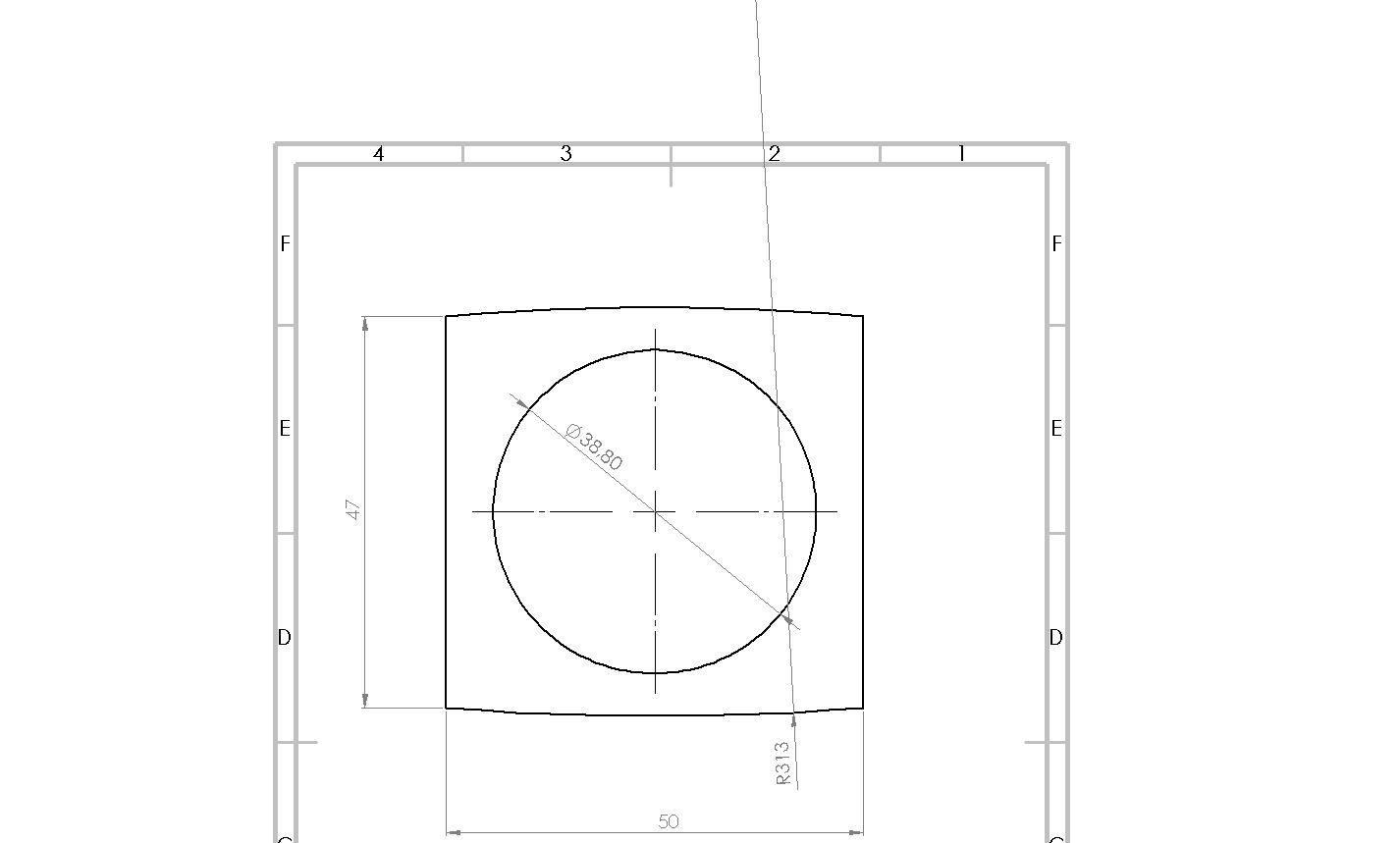

Messagede gillesF78 » Jeu 7 Mar 2019 16:26
Avec les cotations :

Re: Speedplay
Messagede toupenet » Jeu 7 Mar 2019 16:46
Excellent ton outil, mais Speedplay va te piquer le concept

Messagede Klarf » Jeu 7 Mar 2019 19:51
Si tu appuis sur le cache ça ne suffit pas ? Sur mes pédales ça marche bien (pédales démontés, mis dans un étau)
Re: Speedplay
Messagede gillesF78 » Ven 8 Mar 2019 05:55
Klarf : je n'ai jamais utilisé d'étau pour graisser les pédales parce que je n'en ai pas.
J'utilisais une pince multiprise, et c'était pas très efficace : capuchon qui saute et graisse qui sort malgré l'appui sur le capuchon.
Avec ce montage, le serrage est efficace.
je pourrai graisser mes pédales efficacement et sans les démonter.

Messagede Doc holliday » Ven 8 Mar 2019 07:50
gillesF78 je comprends bien ton problème mais perso, 5 paires de Speedplay et je ne l’ai pas.Je laisse les pédales en place sur le vélo, j’enleve la petite vis cruciforme, je mets la pompe à graisse et j’y vais mollo. Quand le capuchon gris a tendance à sortir de son emplacement, je le repousse.
J’imagine que si j’utilisais une pompe à graisse avec un gros débit ou difficile à doser, j’aurais sûrement le même problème que toi. Là, non .
Re: Speedplay
Messagede albator83 » Ven 8 Mar 2019 11:05
Pareil : la force exercée sur la seringue ou la pompe à graisse lors du graissage devrait suffire à garder le capuchon à l'intérieur... surtout quand la pédale est montée sur le vélo.
Messages: 3885
