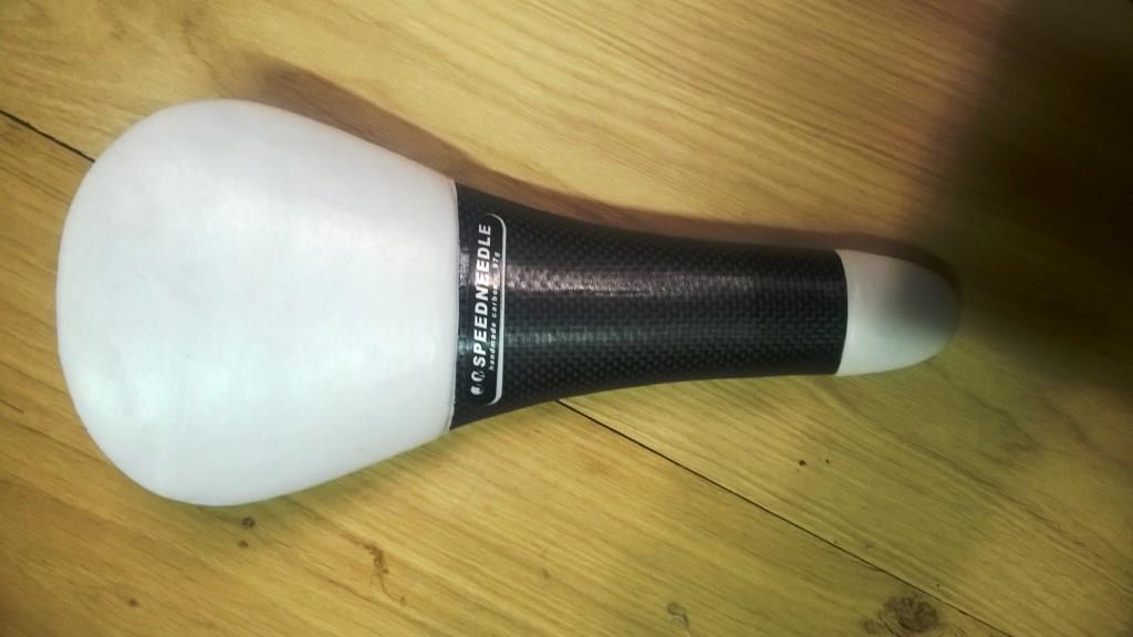

Messagede irae » Dim 4 Déc 2016 14:11

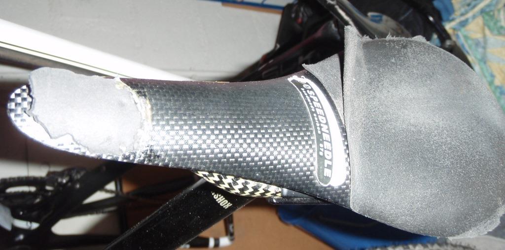

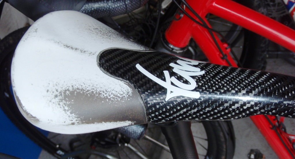

petit travail sur une komm-vor et sur une speedneadle , remplacement du revêtement et réfection du nez de la speedneadle
avant :

Messagede irae » Dim 4 Déc 2016 14:12

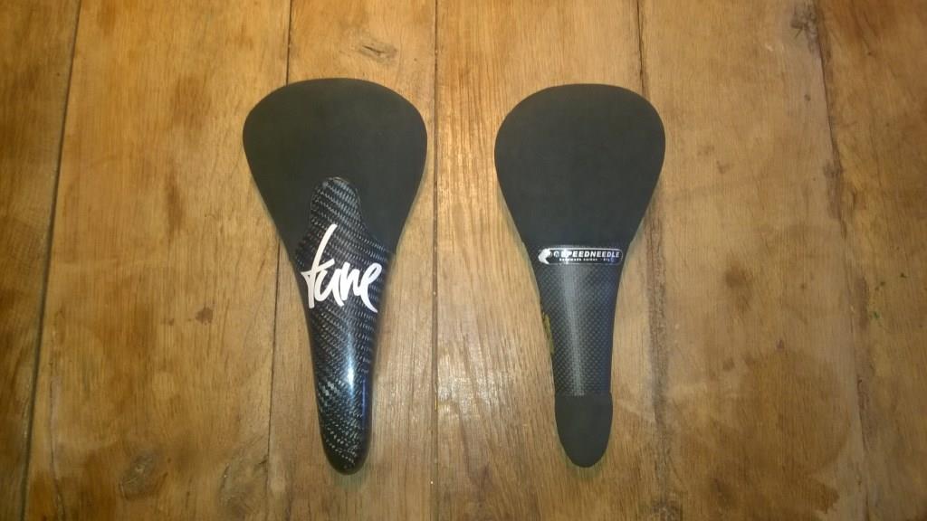

après:

Messagede thierryll » Dim 4 Déc 2016 15:54
joli travail. Tu as mis quoi comme recouvrement?

Messagede irae » Dim 4 Déc 2016 20:50
mousse polyuréthane et alcantara

Messagede domgreg » Mer 7 Déc 2016 19:46
Je confirme la qualité du travail d'Irae ;) Mes 2 selles ont trouvé là une seconde vie, voire même une 3ème pour la komvor... Peut-être l'as tu reconnue Thieryll... ;) (enfin, sur la photo où il reste un peu de blanc avant réfection)
Merci, vraiment du bon et beau boulot (et extrêmement rapide)!

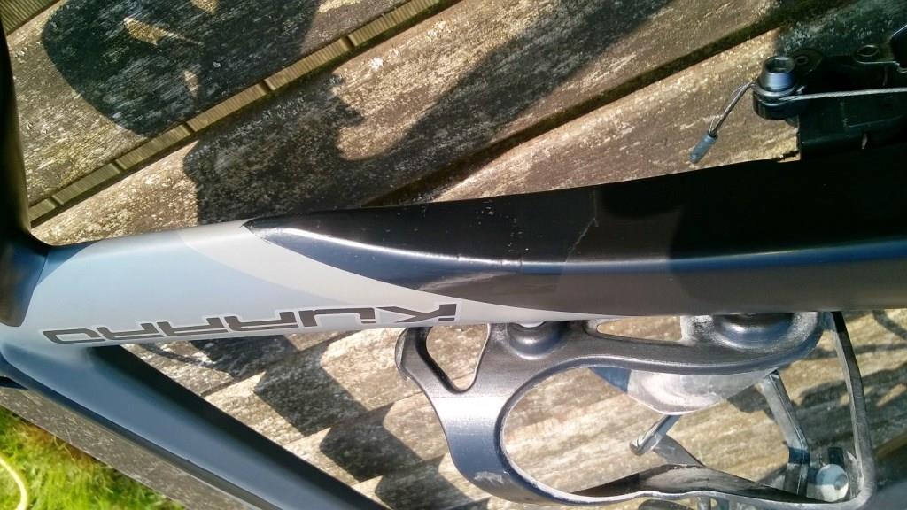

Juste un avis avant de le jeter à la poubelle
Intégrité atteinte selon vous ?
Merci d'avance !

Dur a dire sans faire de radio. Perso je prendrai pas de risques avec un guidon.

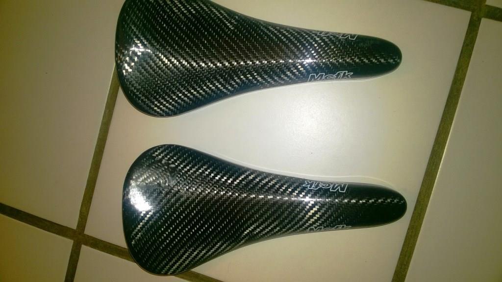

travail sur 2 selles mcfk
avant
apres

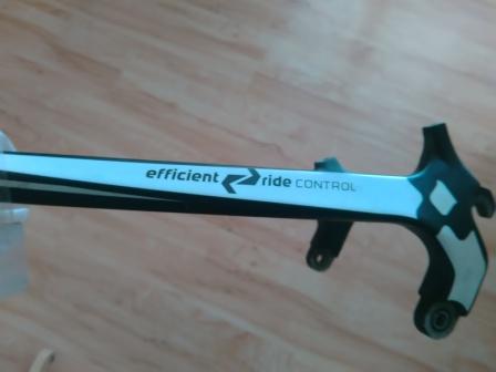

Messagede thierryll » Mar 11 Avr 2017 14:29
je poste peu, mais voilà un petit avant, pendant après.
donc patte de dérailleur cassée, sur un roubaix sworks. La fixation est très légère dans le cadre. Donc réalisation d'une plaque de carbone à la bonne épaisseur, insertion dans le cadre, et stratification, réalisation d'une sortie de cable latérale.

Messagede arnaud_74 » Mar 11 Avr 2017 19:20
Réparable ? Si oui des adresses en Rhônes Alpes ? Je connais et j'ai déjà fait confiance à Olivier de Déco Bike mais que pour de la Déco ! Des retours SVP sur ses réparations.
thierryll t'es chaud ?

Messagede arnaud_74 » Sam 6 Mai 2017 05:22
je tiens très fortement a remercier sur ce forum thierryll qui m'a réparer de façon magistrale mon hanban cassé ci dessus
Manchonnage, stratification, peinture et vernis c'est du super boulot
