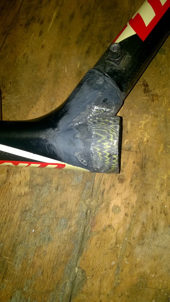

Messagede irae » Ven 12 Aoû 2016 08:02
Bonjour

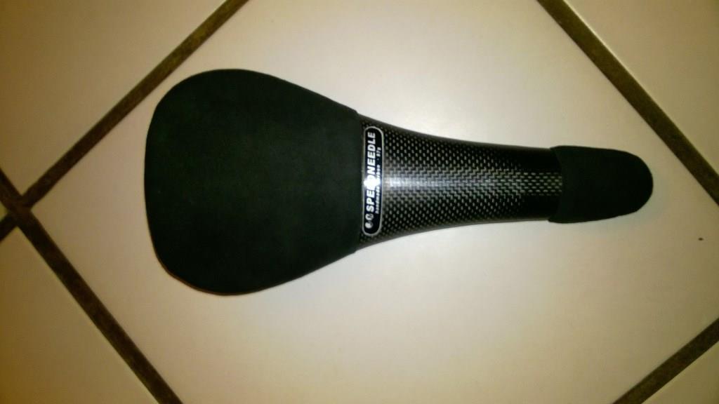

Je bricole le carbone et les vélos, voilà mes derniers travaux pour alimenter le poste
Je manque malheureusement de photo avant réparation
Réparation d'une speedneedle, coque cassé, rail décollé, et remplacement de l’alcantara

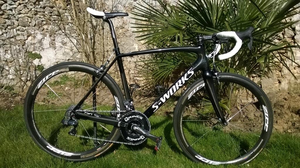

Messagede irae » Ven 12 Aoû 2016 08:16
suite

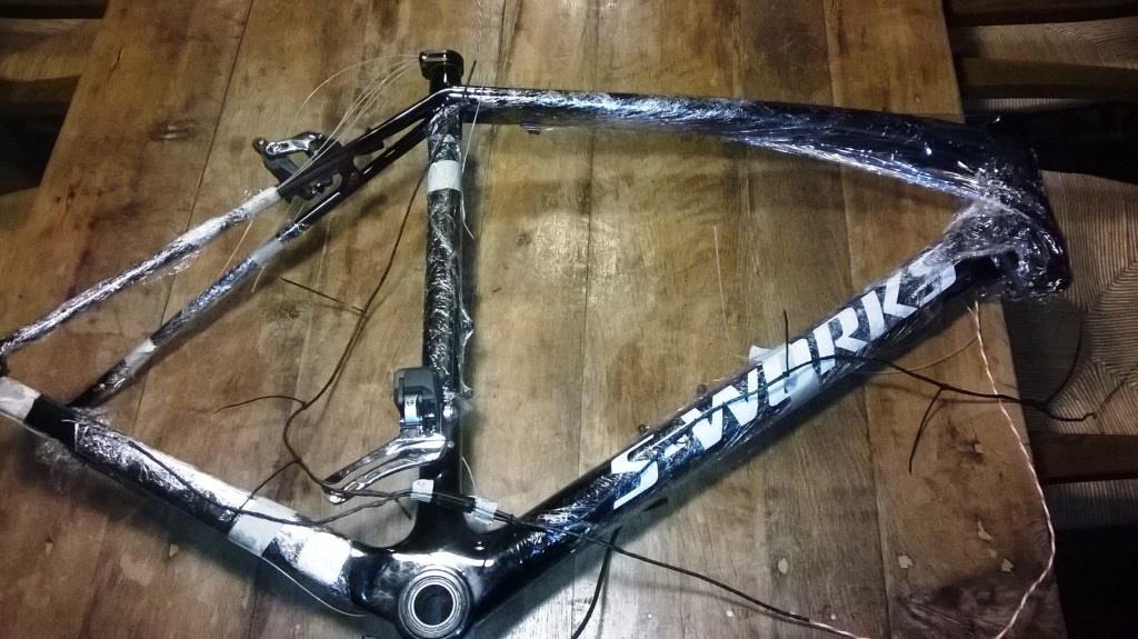

Intégration d’un Di2 dans un tarmac SL3 en utilisant les trous existants du cadres (j’ai rien inventé, je me suis inspiré du travail de concept 64)
Sur le même vélo, ajout d’une couche de mousse et remplacement du cuire sur la selle Komm-vor (poids de la selle 98g).

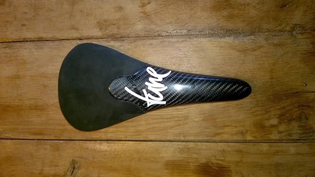

Re: Réparation carbone
Messagede irae » Ven 12 Aoû 2016 08:20

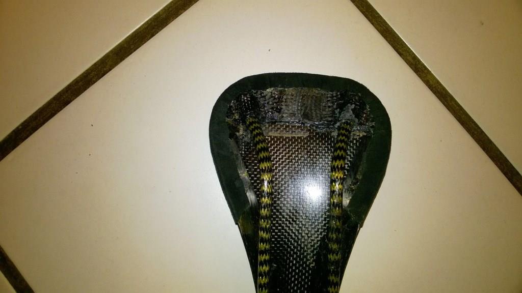

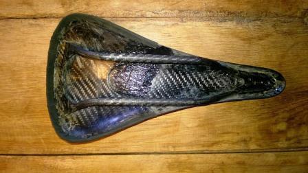

Réparation d’une selle Komm-vor coque cassé 2 grosses fissures une de 7 cm et une de 3 cm, rail et remplacement de l’alcantara.

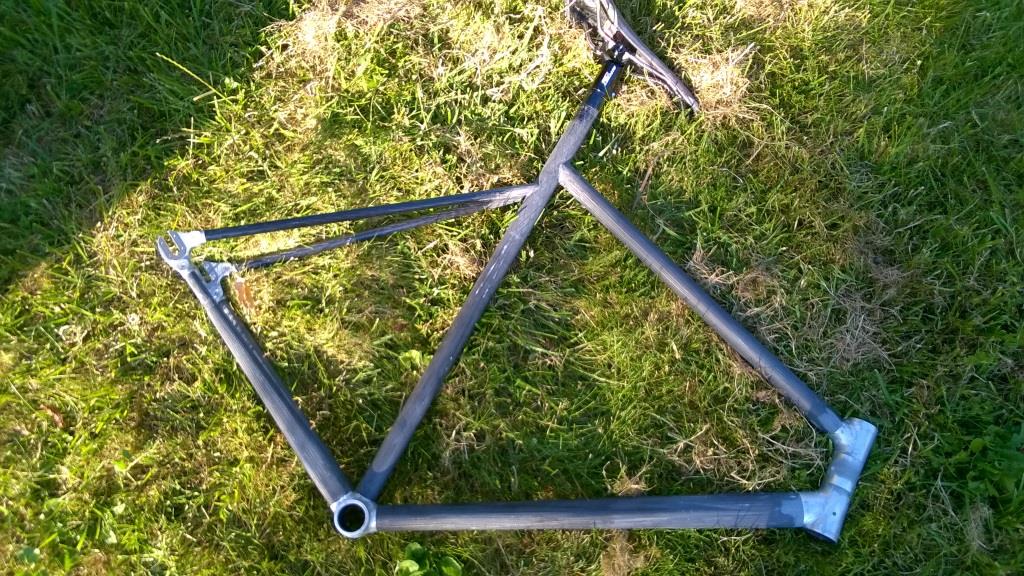

Messagede irae » Ven 12 Aoû 2016 08:21

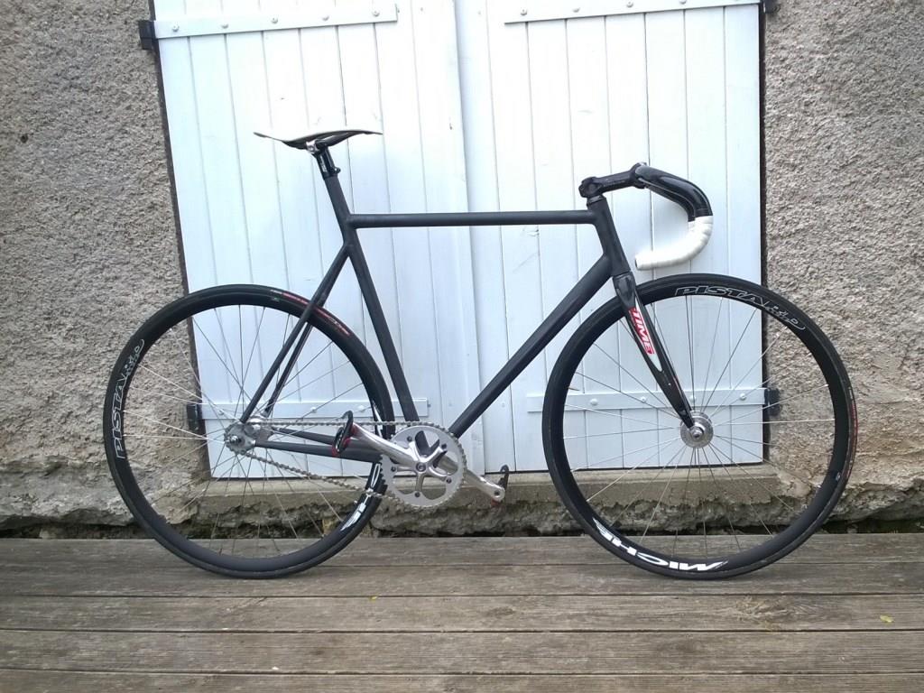

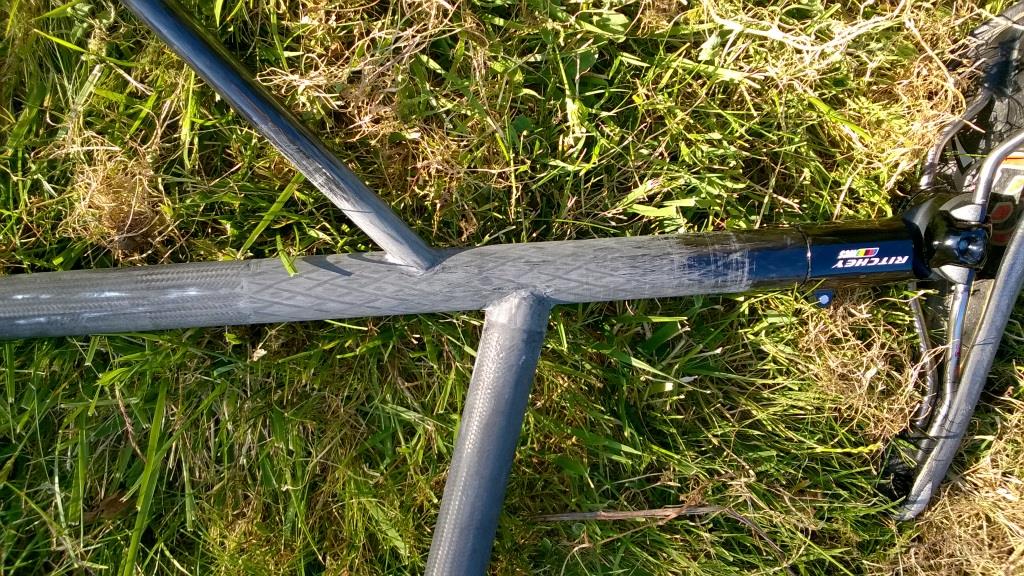

Transformation d’un vieux Time VX PRO cassé en vélo de piste
Après ponçage et découpe du vieux cadre
Seule le triangle avant a été conservé
Remplacement de 2 haubans
Mise en place de pâtes arrière piste
Réduction de l’entre axe de 130 à 120 mm
Suppression d’inserts des portes bidon
Réalisation d’une tige de selle intégrée
Le vélo tourne sur le vélodrome de St Quentin depuis 1 ans

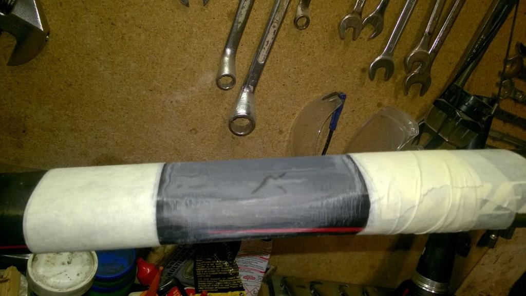

Messagede irae » Ven 12 Aoû 2016 08:24

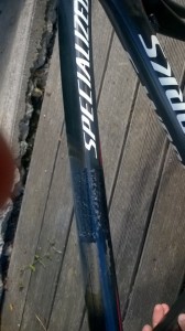

Réparation d’une petite fissure sur le tube supérieur d’un SL 3
La réparation est visible mais le cadre a vocation a devenir un mulet (de lux)

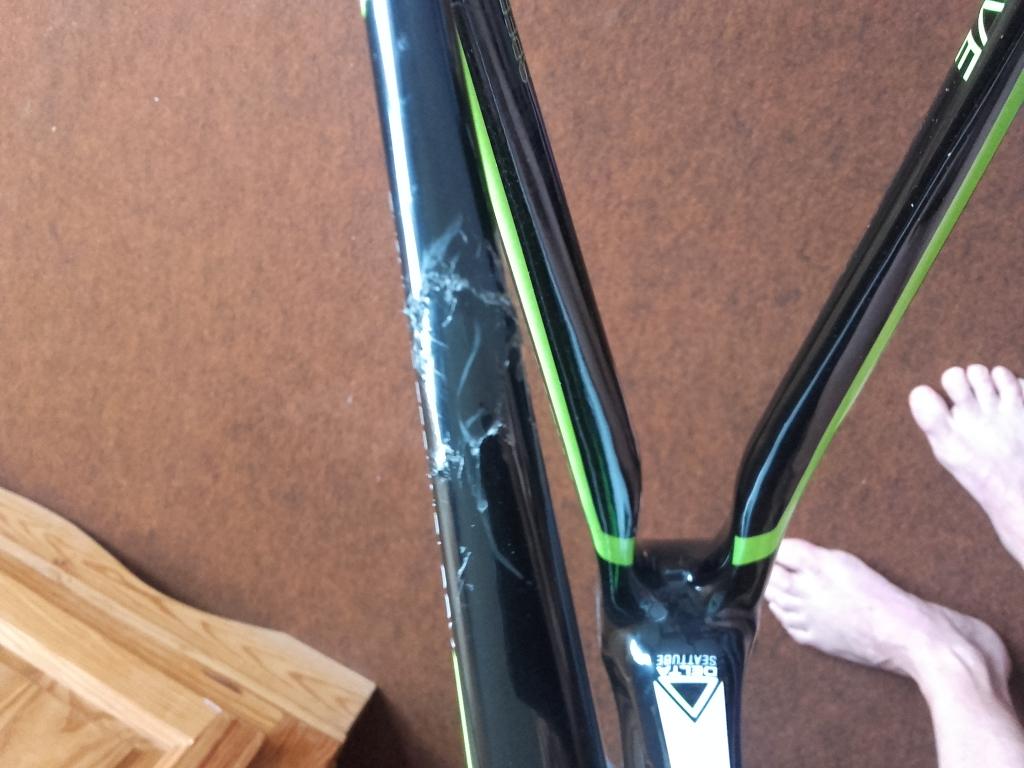

Messagede Navet » Mar 23 Aoû 2016 20:29
Pensez-vous que cela est réparable :
L'insert en alu a tourné à l'intérieur de la fourche et à fissuré celle-ci.
Si c'est réparable, juste de la colle epoxy suffirait? Si oui, auriez-vous des références efficace?
Merci d'avance pour vos réponses.

Messagede irae » Mer 24 Aoû 2016 06:06
bonjour
il y a de gros effort sur un tasseau de frein un collage de suffira pas il faut reprendre le carbone

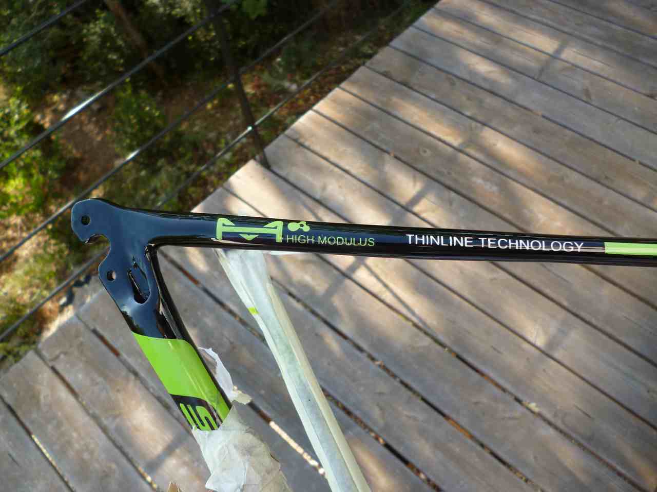

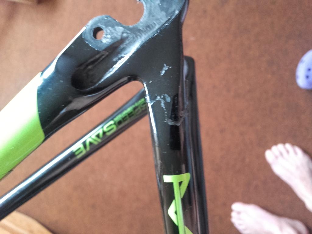

Messagede xadubo33 » Mer 14 Sep 2016 13:04
Avant;
casse du hauban et de la patte dérailleur lors d'une remontée violente du DAR causer par la perte du galet inférieur.
Aprés;
Réparation effectuée par thierryII, boulot remarquable et reproduction des logos bluffante.
Je le recommande vivement communication top, délais cool et tarif...............super cool.
Merci Thierry.

Est ce exact ? Partage d'expériences de ponçage de cadre.
Utilisation de décapant type carbo lift ? Ca marche , ça altère la résine ?
Quelle technique ? papiers abrasif à l'eau 400 / 600 / 800

La plus part des cadres ont des racords entre triangle avant et l'arrière. En général ces zones sont peintes mêmesur les cadres justes vernis pour masquer justement les raccords.
Pour le ponçage, ne commence pas avec du 500 ou alors tu vas y passer 3 mois. 120 ou 180 pour virer le verni, la peinture, puis qu'en tu arrives à l'appret tu peux affiner
Fabrication selles carbone.
réparation carbone

Messagede jhf » Dim 27 Nov 2016 09:54
Bonjour @thierryll , je viens d'avoir mon cadre de vélo piste Planet X légèrement fendu sur un bras de la fourche arrière. Comment serait-il possible d'obtenir un devis pour réparation ? J'ai des photos que je peux joindre pour voir les blessures.
