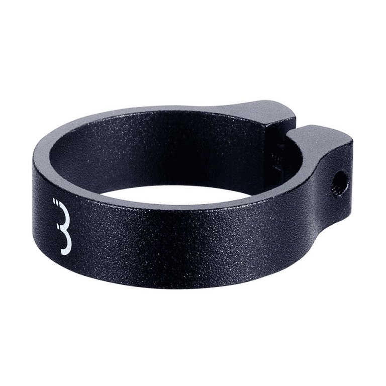

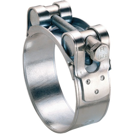

Messagede Rémi » Mer 5 Fév 2020 08:40
J'y ai pensé sur le modèle KCNC.
J'ai également trouvé ce modèle spécialement dédié à cet usage... Mais peut-on vraiment y appliquer les 5Nm règlementaires ? Il semble peut être trop léger :
Rémi
Messages: 944

Messagede Rémi » Mer 5 Fév 2020 11:19
Egalement repéré mais je le trouve vilain :roll:
Rémi
