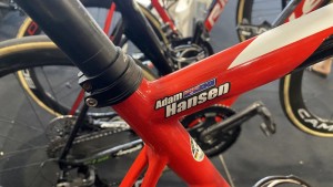

Messagede Rémi » Mar 4 Fév 2020 17:47
Bonjour à tous,
Voici une petite photo de la machine d'Adam Hansen sur le DTU 2020 :
Une idée de l'utilité de superposer comme ça 2 colliers de selle ? Empêcher la tige de s'enfoncer sans trop serrer les colliers ?
Merci !!!
Rémi
Messages: 944
Re: matos des pros
Messagede Doc holliday » Mar 4 Fév 2020 17:58
Arriver aux 6,8kg quand il manque 18g
:| :arrow:
